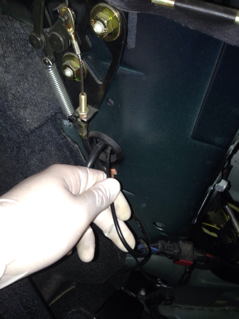

Ahí veis el orificio por el que entra el cable al habitaculo

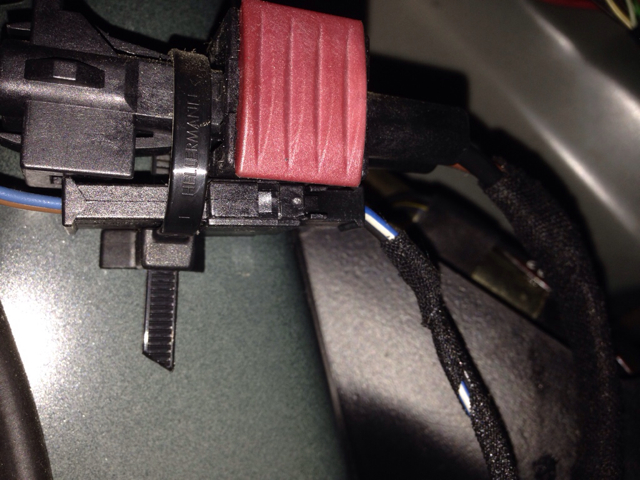

Y aquí está su conector, debajo del grandote que es del cable de la luneta térmica.

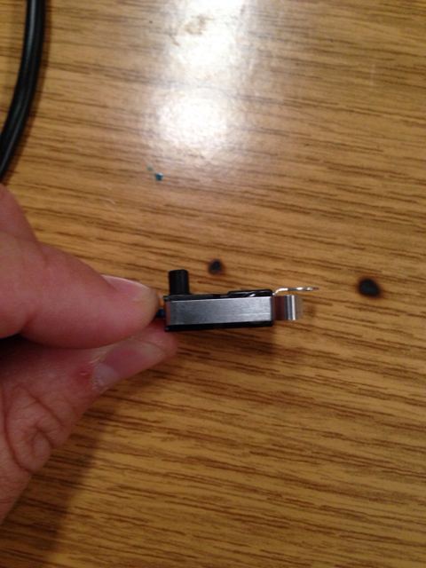

No os olvidéis de lubricar la zona de la bisagra con la que roza el interruptor.
Es un sistema precario con el evidente sello GM, desliza mal y por eso se doblan o se parten.
Yo le he puesto un buen pegote de grasa de litio y lo iré vigilando de ahora en adelante.
Ah! Y he descubierto que el interruptor se activa 2 veces por cada ciclo de la capota, por eso la patilla tiene esa forma tan caprichosa.

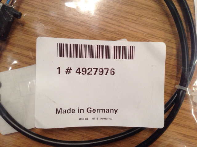

Buena información Sres. Tomo nota para ir buscando un microinterruptor 49 27 976 por lo que pueda venir.
