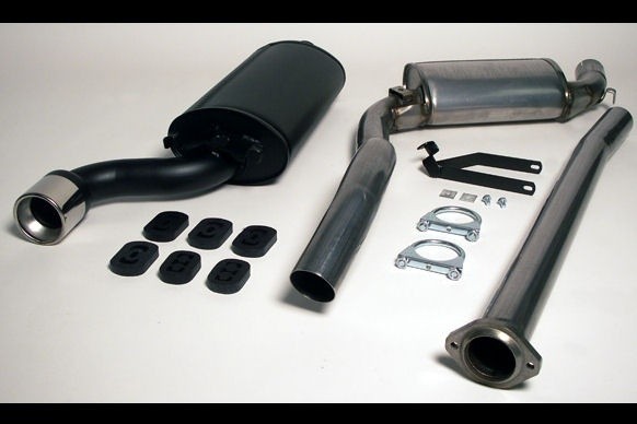

Ahora cambiamos "el escapismo".
Antes de verano me dí cuenta de que el escape tenía alguna fuga; un vistacillo debajo del coche reveló que los dos silenciosos, trasero e intermedio, tenían picaduras, y además en las uniones con los tubos
Estuve aguantando el tema mientras la sonoridad era razonable; pero ultimamente, y como bien decía Alvaro Ruiz, el 9mil sonaba un poco en plan persecución de "El Torete". Había que buscar una solución.
Los escapes "cuneros" de similares características a los de serie no eran baratos, y me habían comentado precios cercanos a los 300 euros por los dos silenciosos. Así que, puestos a gastarnos ese dinero, preferí echar mano de un escape "cat-back" de BSR de 2,5" en acero inoxidable. Es decir, toda la línea de escape, desde el catalizador hasta el final, es nueva: silencioso trasero, silencioso intermedio y el tubo que va del intermedio hasta el catalizador.
BSR lo vende directamente en su página web al más que aceptable precio de 336 euros. Los portes, a través de UPS, subieron 50 euros. Total: 386 euros. Creo que es el mismo escape que vende PFS y Elkparts bajo la marca Jetex, pero comprándolo directamente a los suecos es sensiblemente más barato.
El trato mediante emails con BSR fue bastante bueno y resolvieron las dudas que tenía. En una semana ya tenía el escape en casa.
Examinando el escape, parecía muy bien hecho, pero como no entiendo de metales se lo mostré a un amigo algo más enterado, al que le gustaron las soldaduras y los materiales pero que me dijo que el silencioso trasero no era de acero inoxidable. Bueno, de todas formas en Sevilla va a durar más que un martillo enterrao en manteca.
Hoy llegó el momento de la prueba, y la verdad es que estoy bastante satisfecho. El sonido apenas sube en volumen (justo lo que buscaba) pero suena algo más "gordo", y me da la impresion que el turbo empieza a empujar un poquito antes. A partir de las 2100-2200 rpm el coche ya tira, antes era más remolón (unas 2500 rpm). Probablemente el diámetro un poquito mayor sea menos restrictivo; o quizás simplemente es el querido efecto placebo.
Lo único que no me gusta es la "lata de cocacola" de la boca del escape, pero a todo se acostumbra uno.
No buscaba una mejora prestacional, más bien sustitución de componentes por otros de mayor calidad (si quisiera prestaciones hubiera puesto la línea JT de 3" que costaba prácticamente igual, y además el "downpipe" con el catalizador de 3", pero en esto sí que hay que soltar billetes). Todo lo bueno que ha venido de forma colateral, pues mejón.
Por cierto, que mi 9mil, del ´97, lleva el catalizador integrado en la downpipe, lo que lo hace nada barato de cambiar, cuando llegue el caso. No sé a partir de qué año empezaron a venir con el cat integrado en lugar de separado, pero que lo sepáis los 9mileros.

Yo creo que has hecho una compra excelente y es lo mínimo que se merecía tu impoluto 9000; el aspecto que presentaba antes de su montaje y la calidad percibida de los materiales que lo componen son bastante poco vistos por estas latitudes. El montaje en si parece que no ha supuesto ningún inconveniente de adaptación (recuerdo lo preocupado que te tenía este asunto). La prueba que hemos hecho para mi ha sido reveladora: Se percibe una respuesta más nítida y uniforme de la soberbias prestaciones de éste "animal". Al final de las aceleraciones suena muy claro y limpio (apareciendo un nuevo sonido metálico) el "Pssssss" de la válvula de descarga.Rafael escribió:Hoy llegó el momento de la prueba, y la verdad es que estoy bastante satisfecho. El sonido apenas sube en volumen (justo lo que buscaba) pero suena algo más "gordo", y me da la impresion que el turbo empieza a empujar un poquito antes. A partir de las 2100-2200 rpm el coche ya tira, antes era más remolón (unas 2500 rpm). Probablemente el diámetro un poquito mayor sea menos restrictivo; o quizás simplemente es el querido efecto placebo.
