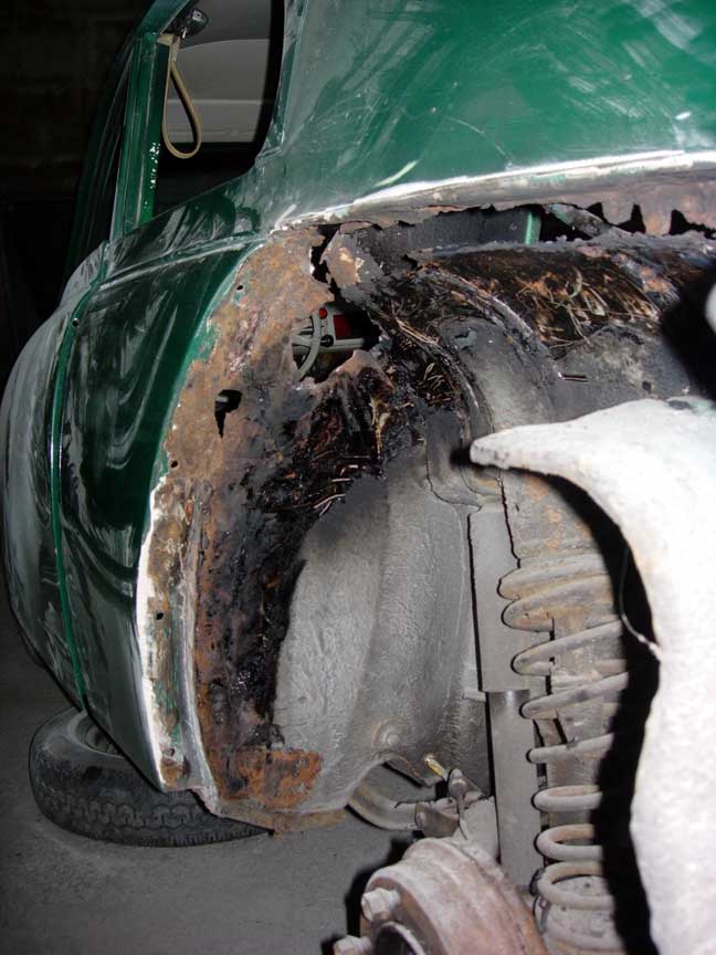

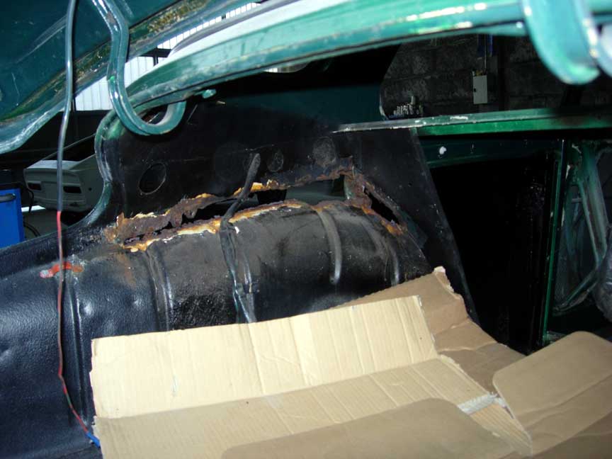

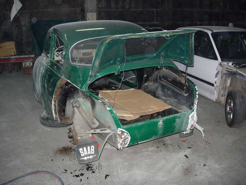

Gracias a los buenos oficios de nuestro ingenioso Fidalgo el 96 fué internado hace un mes en la clínica Barroso, para un chequeo rutinario y una pequeña operación de repaso de chapa y pintura. Cierta e ingenuamente no esperábamos novedades de relevancia, habida cuenta del estupendo aspecto que exteriormente presentaba nuestra criatura. Pero... pero no fué así. Lamentablemente nuestro internista - pintor descubrió vicios ocultos en la carrocería, de cierta gravedad.

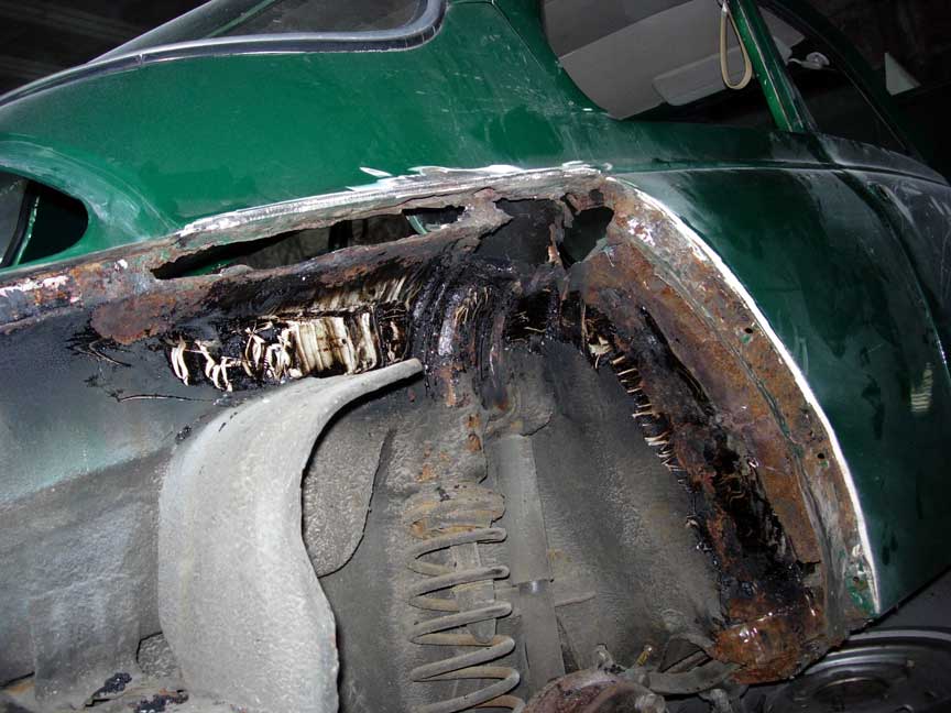

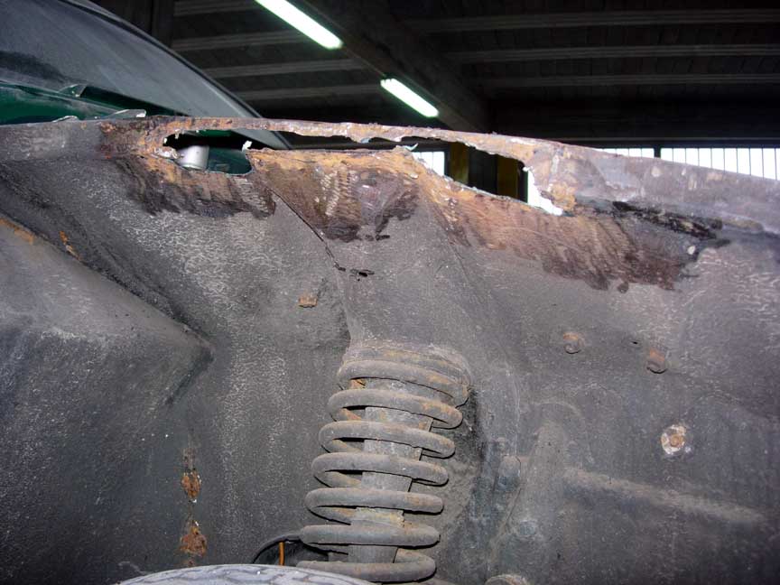

Otra foto...
Neo
Mensajes: 1707
Mensaje por Neo »

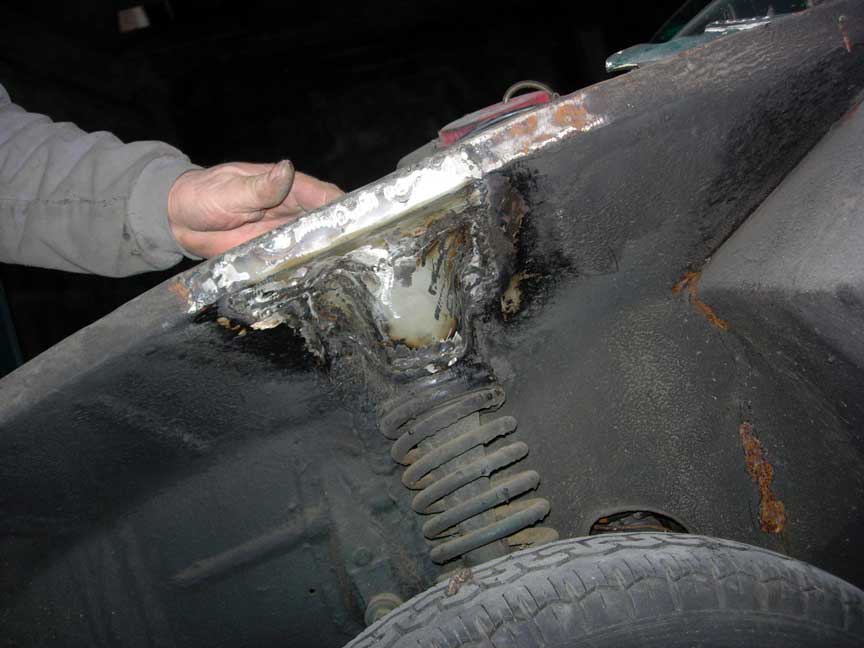

Los pasos de rueda estaban destrozados. Muy astutamente las deficiencias habían sido ocultadas con fibra de vidrio y pintadas, por lo que eran muy dificilmente detectables tras una inspección ocular. El anterior dueño me insistió, tras mis contínuos requerimientos, que el coche no tenía óxido, y que la chapa tan solo sufía una leve muesca en la puerta.

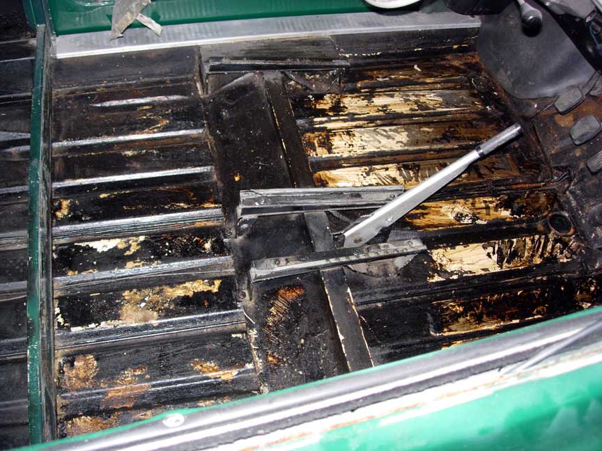

Los bajos estaban bastante bien, a pesar de ser la parte mas delicada.
Neo
Mensajes: 1707
Mensaje por Neo »

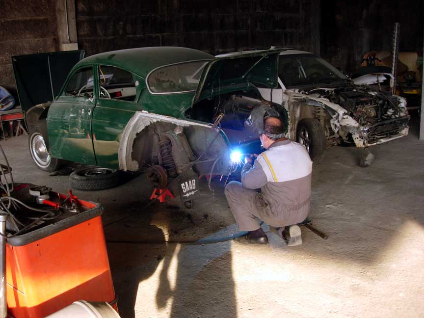

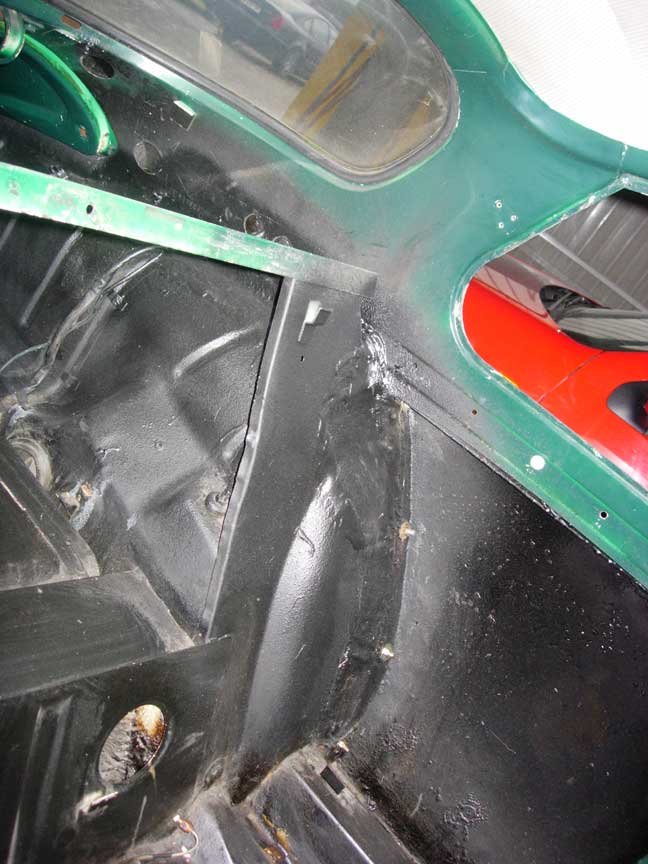

Para arreglar las deficiencias encontradas, el cirujano - chapista procedió a amputar el perímetro de las partes dañadas y a soldar una prótesis formada por una doble chapa, con alma de masilla, adaptada a la forma original.
Neo
Mensajes: 1707
Mensaje por Neo »

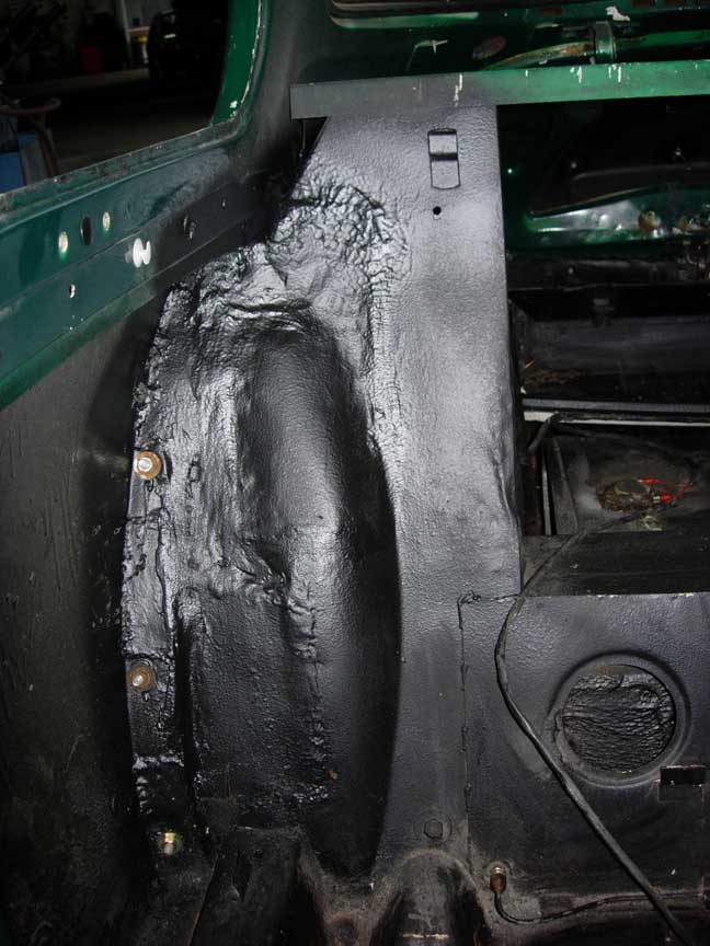

Una vez soldadas las chapas se pintaron con una imprimación especial de protección

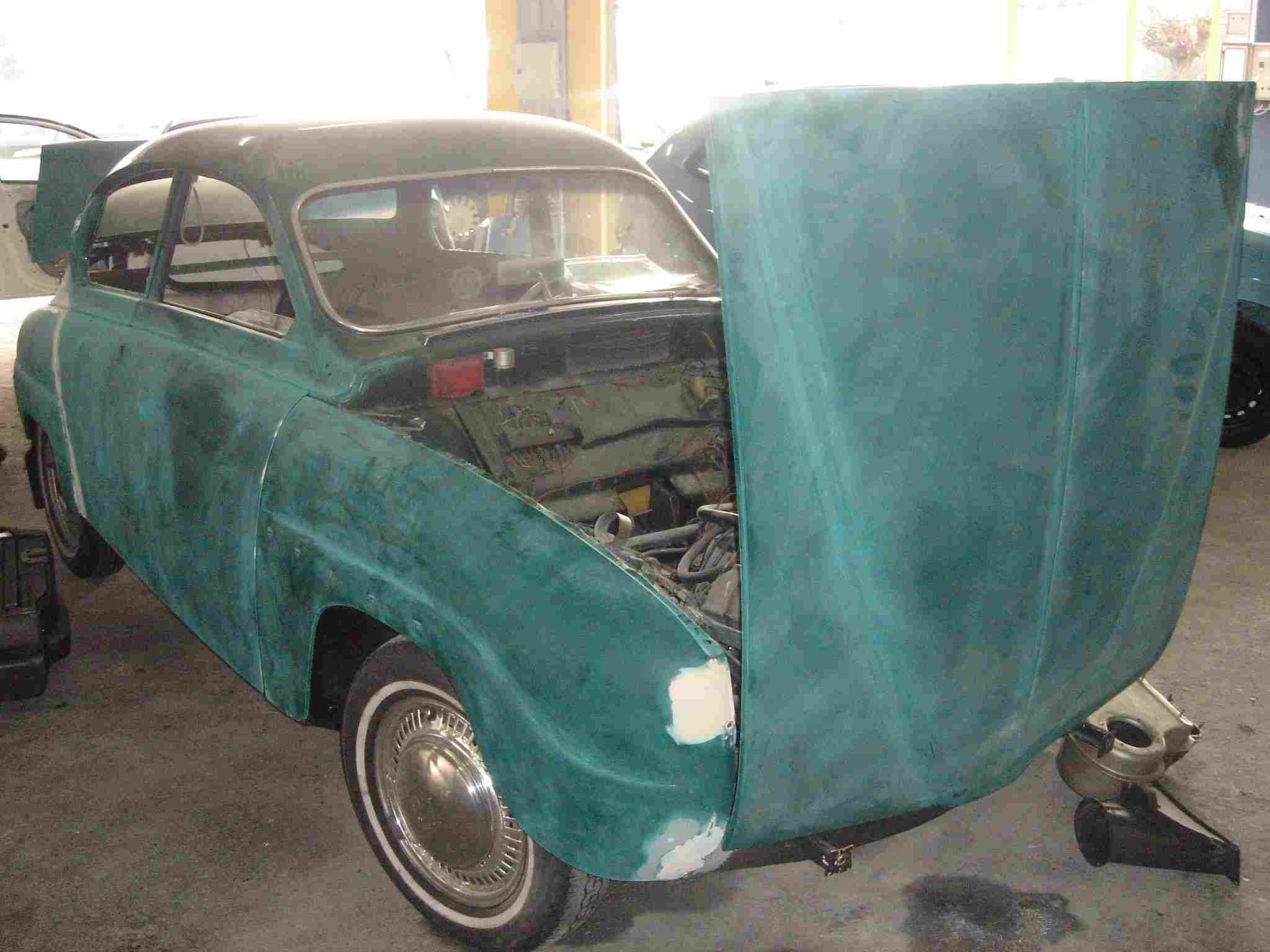

Y este es es aspecto que tiene actualmente...

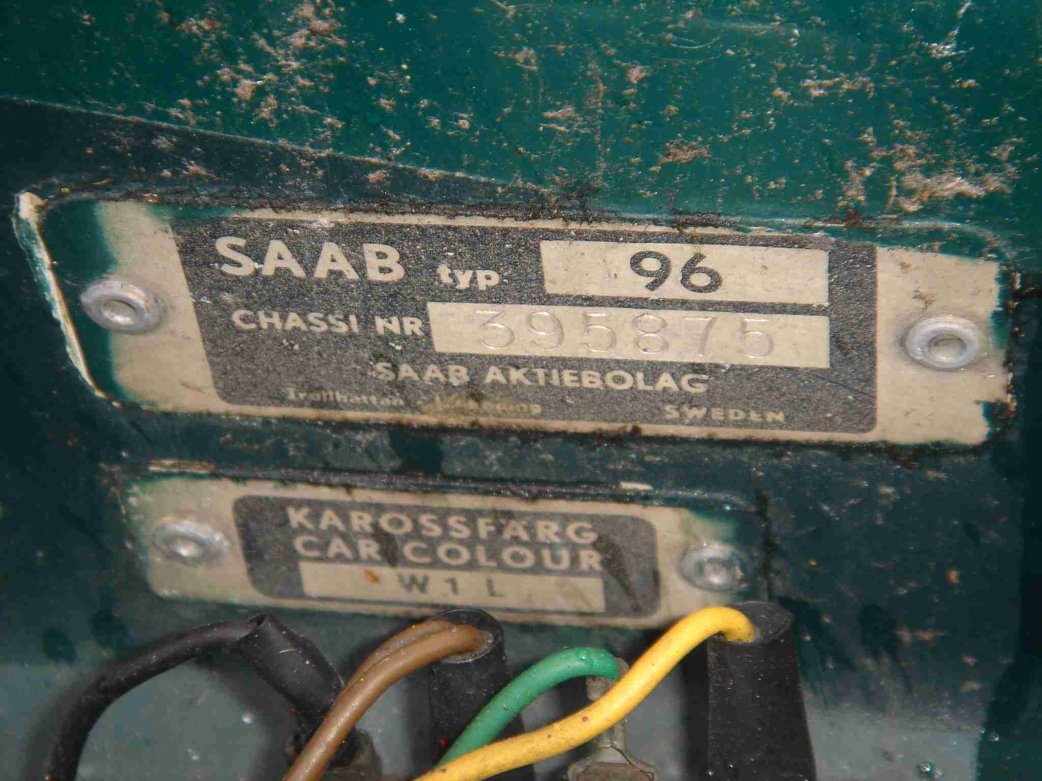

¿Debería elegir el color que a mi me apeteciese, o pintar en el color W1 (blanco marfil) que aparecía en la plaquita de la carrocería y que era el original?
Después de una larga y difícil reflexión, tras muchas consultas y tentado continuamente por el "rojo torreador" que tanto me gustaba, tomé una determinación. El coche se pintará en el color original W1. Espero poder conseguir un aspecto similiar al de la foto abajo colgada. Es un criterio de intervención a mi modo de ver muy correcto, poco arriesgado, y con un resultado agradecido.
