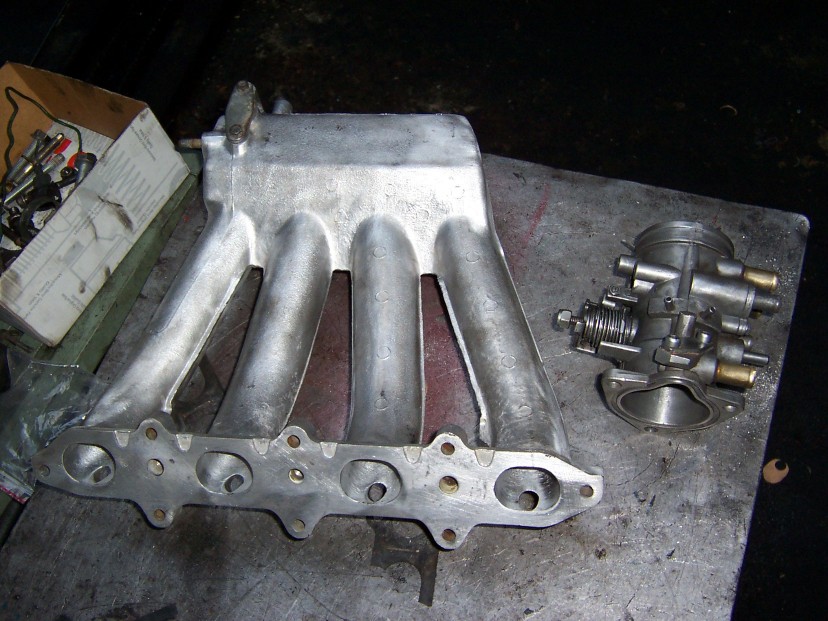

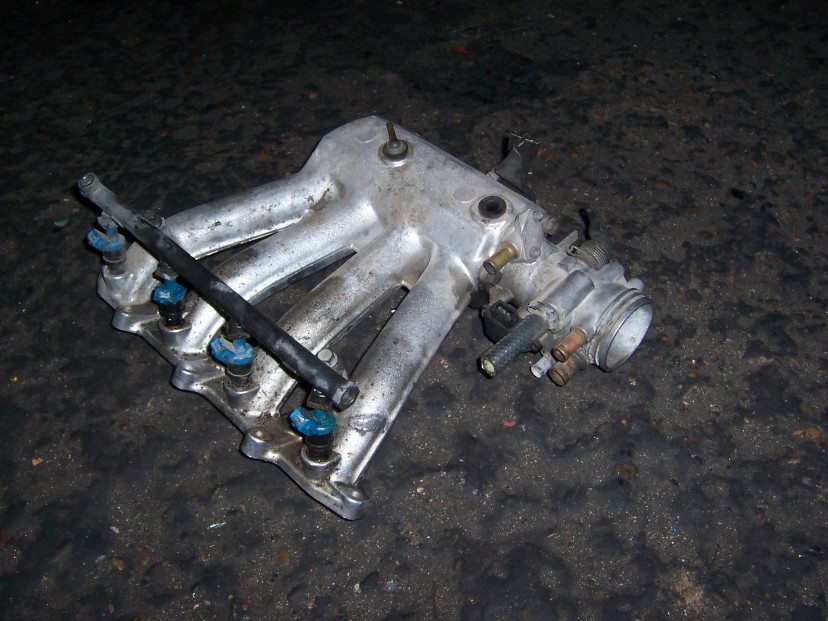

pille por ebay un colector de un 900 2.1 atmosferico, la version 2.1i salio para algunos mercados, USA, Alemania, Suecia y alguno mas.
los conductos de aire son un par de mm mas anchos y otro par de mm mas altos, la culata del 2.1 tiene los conductos de admision tambien mas grandes, lamentablemente las valvulas son iguales. (de hecho los primeros 2.3 montan la misma culata que los 2.1)
habia leido por ahi que el cuerpo del acelerador o caja de mariposa era mas grande en los 2.1, asi que compre el colector entero, en cuanto lo tuve me di cuenta que el tamaño de la caja de mariposa era igual, asi que bueno, estoy pensando en hacerme un bonito llavero con la caja de mariposa de un 2.1 :lol: :lol:
lo que si que es necesario es el fuel-rail o rampa de inyectores del 2.1, es diferente al del 2.0.
el colector lo prepare un poco pasandole la esmerial hasta donde pude y lo puli como pude por dentro y por fuera 8)

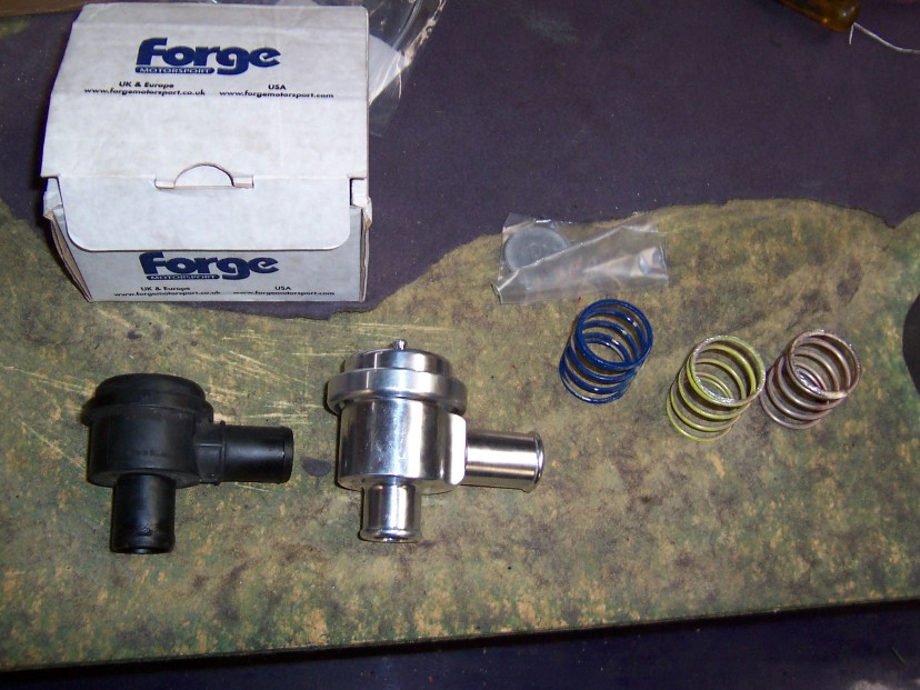

me acuerdo cuando ruben probo el coche en madrid que enseguida noto que al soltar el acelerador a altas vueltas, el coche daba un pequeño tiron, estaba claro la dump valve, by-pass, como se quiera llamar, esa era la culpable.
el recambio estaba claro, comprar una forge, el problema es que son caras, tienen tanta fama y se pueden montar, entre otros motores, en los motores 1.8T del grupo VAG, asi que lamentablemente es dificil encontrar un saldo en ebay, la mia, nueva, me costo con shipping 130 $, incluia el kit de muelles, asi que comparado con lo que vale en pfs me salio a buen precio
la monte con el muelle amarillo (de 15 a 23 psi) y dos arandelas, mejor curarse en salud, mejoria notable? bueno, cojo el coche muy de vez en cuando, asi que es dificil notar una mejoria de repente, ahora no da el tiron y en teoria el turbo me cargara mejor cuando suelte el acelerador y la valvula no se me rompera tan facil como la de serie.

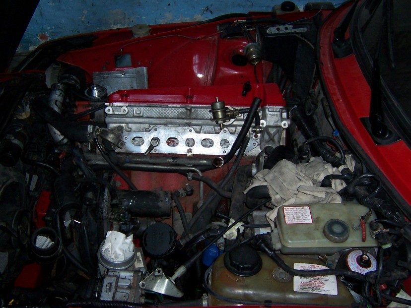

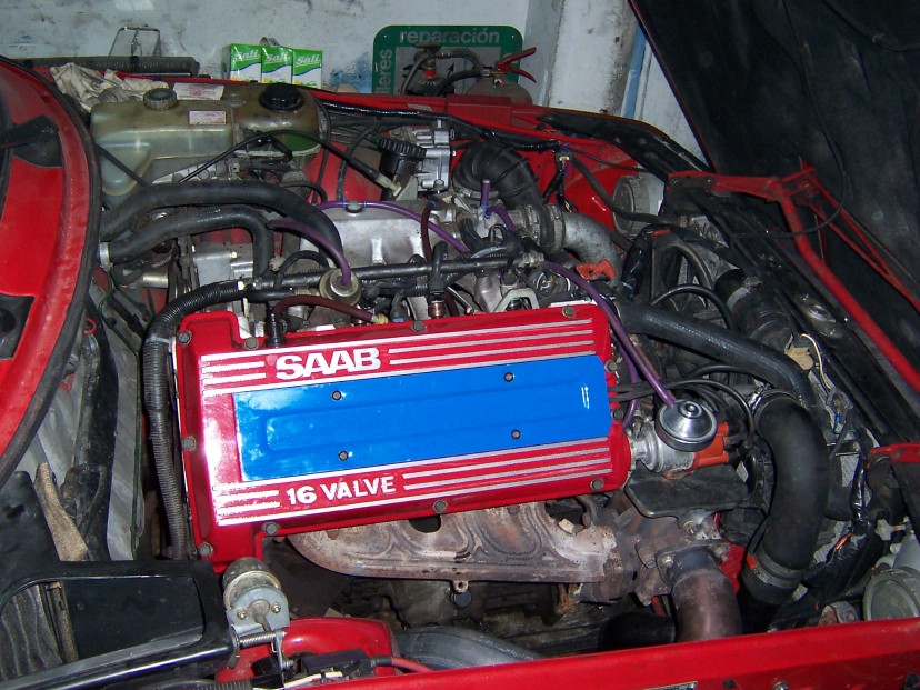

aparte de eso un cambio de bujias, no estaban mal pero como no se las habia cambiado todavia, y a probar, con dos ECU`s modificadas y constantes ajustes de APC, me estaba empezando a desesperar, buscando una perfeccion que no sabia como calcularla :roll:
como creia que el turbo no me entraba lo que yo queria, cosa normal, por que antes el cilindro estaba encharcado de gasolina, la temperatura era baja y el turbo soplaba hasta el fondo, tome la decision de hacer algo para que la temperatura de admision bajase, el ic no lo lo queria quitar tan pronto, el del evo 6 le entra perfectamente y es un ic de competicion, pero el del volvo lo acabo de montar y aun no lo he amortizado, asi que solo me quedaba una solucion, montar un kit de injeccion de agua, pero sigo mñn para no aburrir a las ovejas...
unas fotillos de la forge, y del motor con la tapa de balancines cortesia de Javier de Rogasanz, GRACIAS de nuevo.
