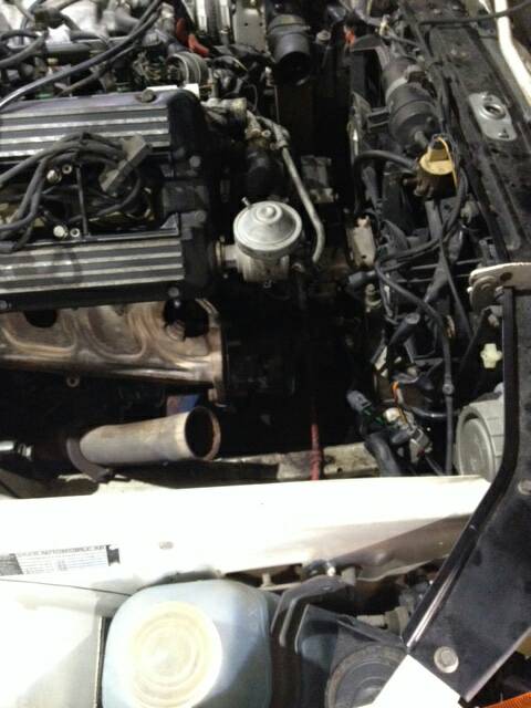

¡¡HABEMUS TURBO!!
después de dos años ya tocaba averiguar que le pasaba, y bien, esta era la causa de no soplar:
La trampilla interna de la waste no existía. No sé cómo ni dónde iría a parar, pero por ahí se iba todo.
Cómo algunos sabéis ha sido y sigue siendo el único 900 que he conducido por lo qué no si sopla más, menos o como debe.
Mi sensación es que debe estar en lo normal, aguja rozando zona roja, y empuja muy bien. Lo imaginaba con más patada, le noto mucho lag, pero quizás esté demasiado mal acostumbrado del 9000.
Es otro coche, un gustazo de conducir con la aguja de la alegría en movimiento.
En las últimas semanas se le ha dado un buen repaso que ya iré contando, todo sea porque vuelva del Jarama a Cádiz rodando...

Claro, por eso no soplaba pero tampoco echaba humo blanco, no tiene mucha holgura en el eje pero se tragó la tapa de la trampilla.
No pienses que va a tirar como un 9000 aero, se defiende bien pero no tiene hiperespacio.
El lag depende del turbo, el garret tiene más que el mitsu.
Y a igualdad de turbo seguro que hay otras cosas que pueden afectar.
Creo que algo de holgura en el eje del turbo puede aumentar el lag, o quizás una mezcla demasiado pobre. Es algo que estoy investigando porque el mío con un mitsu tiene demasiado lag.

Y comprobad la presión base a 0'4-0'45, si va muy baja la waste se abre casi sola y hasta que no carga algo no sopla (y además sopla poco).
