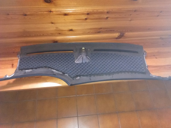

Bueno familia tema cambio de material fono aislante resuelto aunque , aquí en Huesca, imposible conseguirlo! Antes de cerrar el tablero me gustaría intentar solucionar la lucecita del mando del asiento ......Pasolento como se saca el mando a presión sin más? Gracias por el ofrecimiento, lo tengo en cuenta....

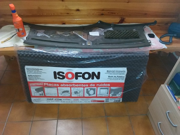

Re: Resurrección
ahí va como me ha quedado el tablero, con dosis grandes de paciencia iré poniendo al día este trasto jajajaj.....

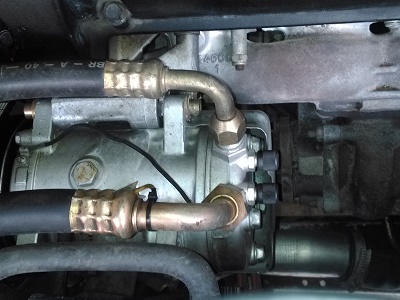

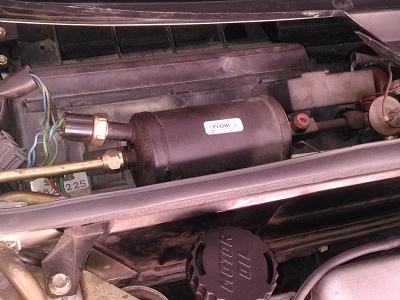

Y aprovechando la llegada del calor quisiera abordar este año el tema. Me encuentro con el problema del gas antiguo y que nadie en Huesca ya tiene dicho gas y me hablan de la recomversión pero que me va a salir por un pico que patatin que patatan! bueno un compañero del club me ha comentado el kit de recombersión que vende PartsforSaabs y otro me ha comentado el cambio del filtro secante que yo era la primera vez que lo oía!
Si compro este kit y el filtro y lo llevo aki a una casa , en concreto la que me habló de la recomversión me lo tiraran a la cabeza? que me recomendais?? alguna experiencia con este kit?? un afectuoso saludo desde Huesca a todos !!!!!

Re: Resurrección
Lo mejor es que hables primero con ellos por si acaso. El compresor también hay que abrirlo. Lo demás no son mas que juntas toricas. Recomendable limpieza de circuito. Las juntas no valen nada. El tema es la mano de obra...

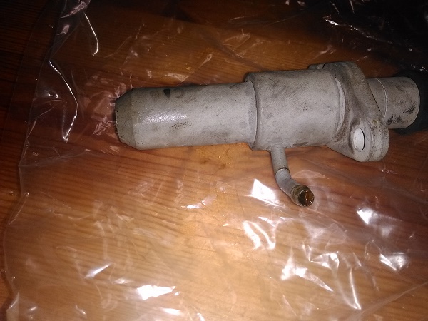

Re: Resurrección
Gracias Seaman por los ánimos, de momento con el cilindro maestro ha bastado ....vuelvo a tener el embrague normalizado aunque el mecánico opina que el esclavo dará problemas a tenor de la suciedad con la que salía......
- IMG_20161027_125051.jpg (96.93 KiB) Visto 9559 veces
Re: Resurrección
Entra dentro de lo probable, mientras no de guerra aprovecha. Vigila el nivel pos si fuga no vaya quedarse sin líquido y por tanto sin embrague así de golpe.

Re: Resurrección
Hola, con respecto al gas para el ac, para que no tengas que hacer una "reconversión" al R134, puedes poner el isceon 49, que es el equivalente del antiguo y no tendrás que hace modificación alguna en el sistema.
