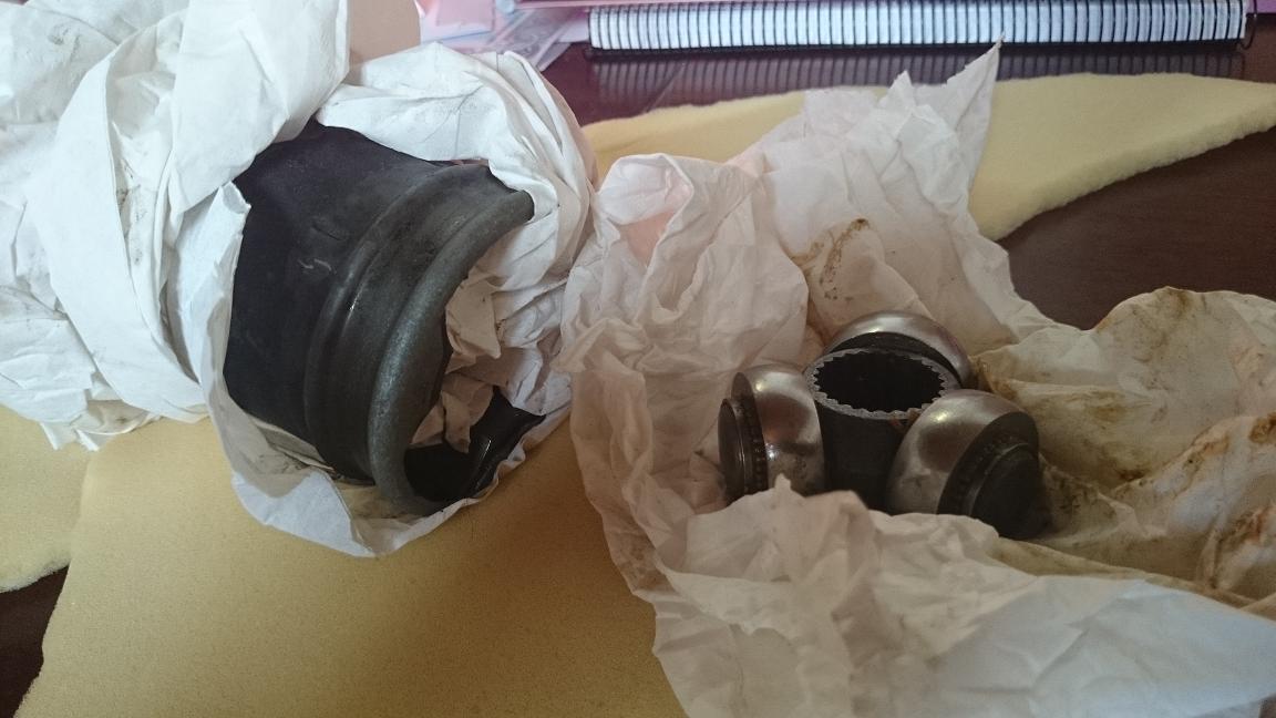

Vale, es la junta trípode de la salida del diferencial, que va dentro de la cazoleta

El problema de esas juntas es que con el tiempo se reseca la grasa o se escapa por una junta que tienen y se desgastan antes de tiempo, especialmente la del lado derecho que está cerca del escape.
Un buen mantenimiento tendría que incluir el engrase de estas piezas cada cierto tiempo.
Además lo que es el vaso es difícil de encontar.

Ayer fui a buscar el coche.
problema resulto con la sustitución de la pieza proveniente de la cueva de Fuengirola. ya aproveché y cambié los guardapolvos que estaban con rajas y grietas.

El 93 Classic lleva el "vaso" ese también, ¿o solo la junta?Ruben Gil escribió:exacto, es la pieza 38 del dibujo.
las referencias de lo que necesito son: 8722472 y 8950628 inner driver companion shaft y cv joint inner respectivamente
sólo las encuentro en usa por unos 350 $ más portes y aduanas y no tengo claro que envíen a España
ya he mirado en parts for saab y en neo brothers y lo más que encuentro es la segunda pieza, la estrella ( 3 bolas ) por unos 53 € más portes.
alguien me pueden ayudar a localizar la pieza más cerca / barato ??
