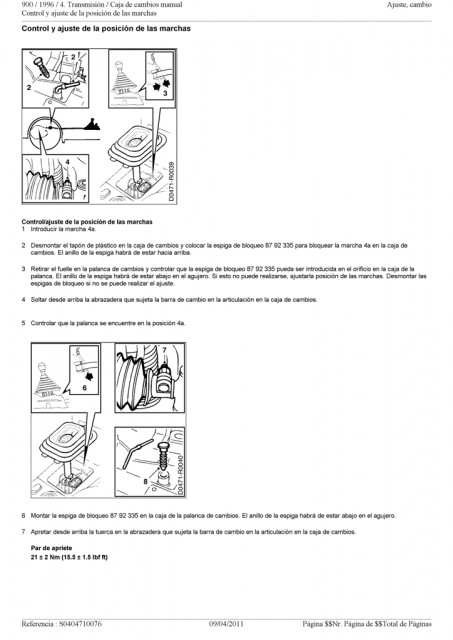

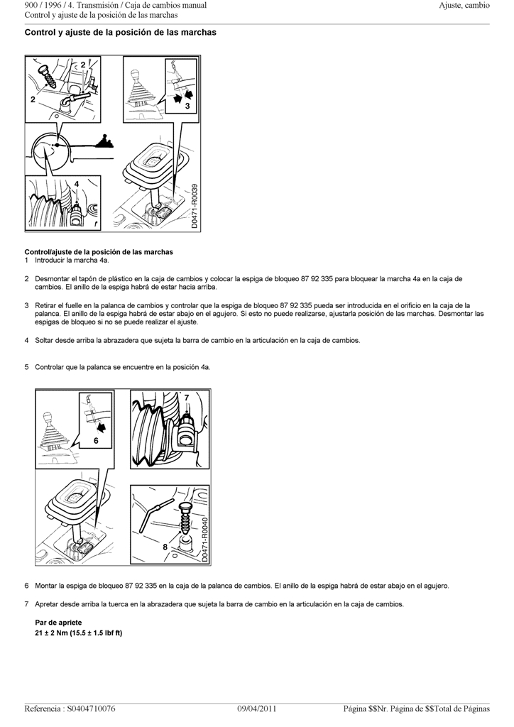

MF escribió:La peor parte como era de esperar ha sido el comportamiento de la caja de cambios. Tanto subir y bajar de segunda a tercera han hecho mella y los ajustes han dicho basta. De nuevo se ha reproducido el mismo problema de holgura en el soporte del varillaje que sufrí el pasado otoño que impide el normal uso de la caja de cambios, limitando sus movimientos casi exclusivamente a la tercera y cuarta velocidad, siendo casi imposible entrar 1ª-2ª así como Marcha Atrás-5ª. Los próximos días pondremos los medios para resolverlo otra vez.
Hoy ya un poco más descansados, Rafael y yo hemos ajustado el varillaje del cambio del 900:
Para ser la primera vez que me atrevo a tocar el ajuste cambio, más tratándose de partes del vano motor con difícil acceso, no ha presentado demasiadas complicaciones y el resultado ha sido satisfactorio.
Un problema menos.
