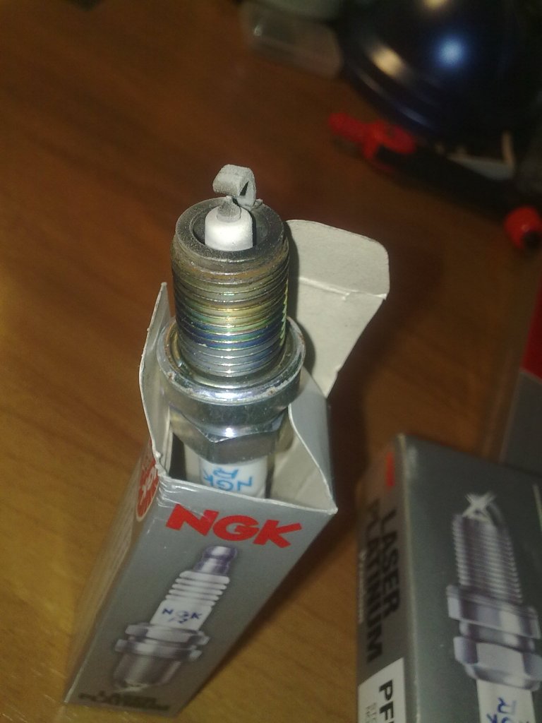

Hoy, bujías. PFR 6H10 de NGK como mandan los cánones. Las anteriores no iban mal, pero ya me he cansado de ver las nuevas por el garaje.
KMS 194.813.
Re: Ice Dream, un Aero de vuelo raso
Con 70.000 kms Mario, ya tocaba...., tienes que notar el coche mas vivo y menos consumo. Fíjate en la punta del electrodo, esta completamente en punta cuando de origen es cuadrada.-
Mensajes: 6327
Mensaje por M4R10 »
Tu crees :?: . A mí me parece que no estan tan mal la verdad.
Mantiene su milímetro de distancia entre electrodos y no presenta depósitos calcáreos. Pero sí, buscando un rendimiento óptimo y consumo ajustado ya era hora. Rendimiento que por otra parte no necesito :mrgreen: .
