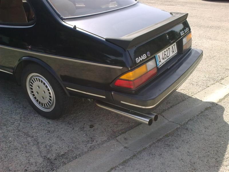

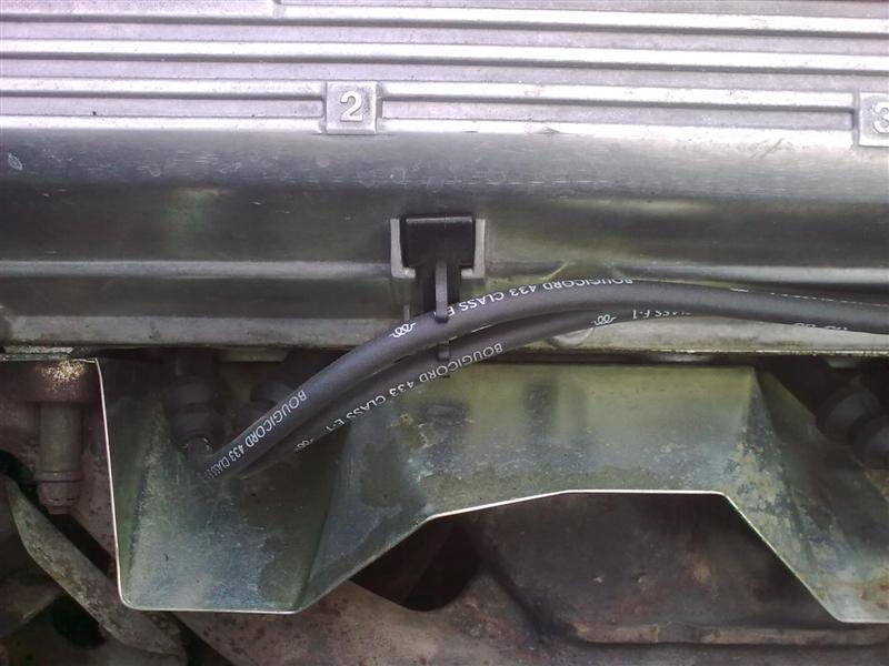

Bueno, dejaremos apartado temporalmente el asunto de los amortiguadores, hasta el siguiente pedido a PFS.

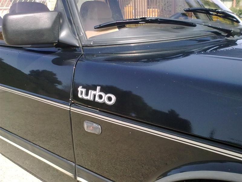

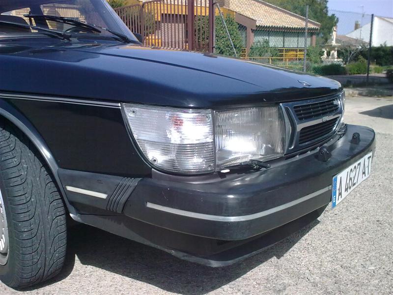

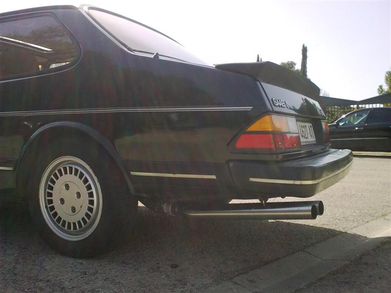

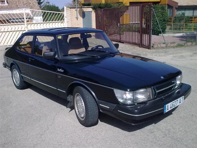

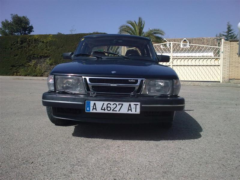

Hacía casi un mes que tenía al pobre sedán arrinconado y descuidado (la culpa es del otro juguete negro que hay en casa
) asi que este mediodía aprovechando el sol, los 25º y que tenía poco trabajo le hemos dado un buen lavado a presión y un repasito estético-mecánico, a saber:
Cables de bujías nuevos, marca BOUGICORD
4 Bujías nuevas, marca NGK BP7ES
Linea de escape completa de 2,5" en acero aluminizado desde el colector hasta la salida, en forma de escopeta de cañones recortados Carsslon style, marca JETEX
Intermitentes blancos para Pre87, de PartsForSaabs
Intermitentes laterales (repetidores) ahumados, Genuine SAAB
Parece otro... os adjunto unas fotos y un video-móvil (malo malísimo... hasta que haga uno en condiciones, es lo que hay
) para que veáis los progresos y como suena ese escape

Re: SAAB 900 Turbo 8 v. Pre87

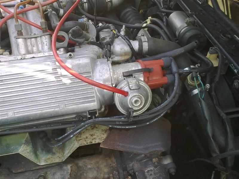

Esta misma mañana el cartero me ha entregado mi último pedido de PFS ¡¡¡Me siento como en la versión-macho del anuncio de Avón llama a tu puerta!!!
Concretamente he pedido los mismos cables, bujías y tubos rojos de vacío que tú tienes, además de otras cosillas como tapa de delco y rotor. ¿Has notado mejoría con esos cambios?
Ese escape no le queda nada mal a tu coche. Lo hace más brutote pero con un toque retro y elegante a la vez. Quizá no sería mala idea dar un barniz a las colas para que no pierdan ese brillo metálico que tienen por ser nuevas.
Por último, ¿te importaría poner una foto completa de tu vano motor? Así me facilitará sustituir mis tubos de vacío fijándome en como están los tuyos. (He pedido 3 metros, ¿será suficiente?)
