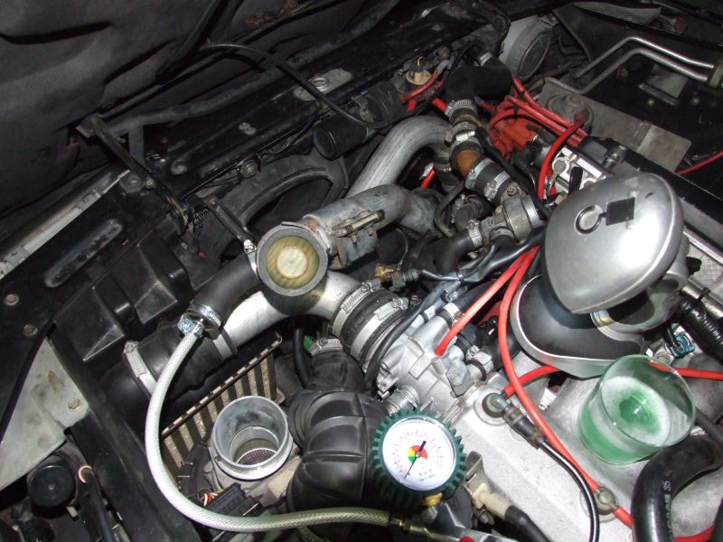

Parece que estos 900 nos quieren tener entretenidos. Después de hacerles al 900 cabrio negro muchas reparaciones, lo ultimo el embrague, kit esparragos colector escape nuevo con el correspondiente reforzamiento de las roscas de la culata, por fin todo funciona como debe...........a parte de que últimamente, la presión del turbo no alcanza los valores correctos. A acelerar, la aguja no sube a mas de la mitad del amarillo y se escucha un pfffssss........ muy fuerte. Al principio pensaba que esto es debido a que los esparragos el colector de escape estaban flojos, pero no es el caso. Comprobé los tubos desde el turbo hasta la admisión, soplando con el compresor a un bar, pero no hay perdida. Supongo que el culpable es el turbo, pero no me aclaro por donde pierde. Las preguntan son:
¿si pierde por la trampilla, se escucha este sonido típico de perdida de presión?
¿si esta fisurada la caracola del escape, el sonido no tendría que ser diferente (a escape roto)?
¿puede ser una fisura en la caracola del lado de la admisión? Cuando desmonte el colector de escape inspeccione el turbo y no he podido ver ningún tipo de fisura. Les quite incluso el tubo que va del solenoide a la trampilla y no hay ningún cambio.
¿Como puedo comprobar de donde viene?
Y todo esto a hora que tengo una de las famosas APC "AG-made" y no lo puedo probar.
Gracias de antemanos.
Saab 9-5 Aero 2006
Re: Mi 900 me tiene frito
Cuando haces la prueba de presión compruebas también el colector de admisión y la dump??
Por ambos puntos suele fallar.
Si llega a la mitad de lo amarillo vas en presión base por lo que la waste está presumiblemente bien (cuando falla o se queda abierta y no sopla nada de nada, o se queda cerrada y te corta el presostato.
Fisuras en el turbo, siendo un Mitsu TE05, sería rarísimo y seguro que las verías. Es posible, pero muy improbable.
Tienes una fuga de presión o por los manguitos o por los casquillos de goma del colector de admisión, o por la junta del mismo, o por la dump (cambiala por la de scan-tech, te hará el papel durante unos años), por los tubos de vacío, etc. pero por algún sitio fuga.
Venga, que ya queda poco :8)
mcoman
Mensajes: 3572
Ubicación: Fuengirola, Malaga
Mensaje por mcoman »
Para la prueba de presión quite el tubo por donde sopla el turbo (de la salida del turbo hacia el intercooler), les pude un adaptador reductor y sople con cuidado con el compresor a un bar. Esto incluye toda la admisión desde el turbo, quiero decir tubos de goma, intercooler, dump valve, colector. Hay pequeñas fugas por los inyectores, pero lo mismo pasa en el 900 rojo y en este la presión de soplado es normal. Es verdad que el coche esta en presión base, pero anulando el tubo que abre la waste, no sube la presión. Es este sonido de colchón inflable pinchado que aparece solo cuando el coche anda (cuando el motor esta bajo carga), por esto estoy pensando en el turbo. Si hago esta misma prueba soplando por la admisión del turbo (por donde el turbo chupa el aire), ¿debería ser estanco? ¿La caracola de admisión tiene que ser hermética?
Saab 9-5 Aero 2006
mcoman escribió:Si hago esta misma prueba soplando por la admisión del turbo (por donde el turbo chupa el aire), ¿debería ser estanco? ¿La caracola de admisión tiene que ser hermética?
Por supuesto.
Prueba a ver si es eso.
Pero habiendo hecho la prueba de presión como la has hecho si que podemos acotar el problema al turbo. Muelle de la waste flojo o muy poco tarada. A qué presión la tienes tarada??
Aunque si sueltas el manguito del APC y ni con esas sopla, poco importará a cuánto la tengas tarada porque se te abre.
Toca abrir turbo y comprobar y comprobar la junta con el escape, tanto colector como down-pipe. Menos mal que en el 900 está bastante a mano y que tú te lo sabes de memoria :wink:
mcoman
Mensajes: 3572
car escribió:Toca abrir turbo y comprobar y comprobar la junta con el escape, tanto colector como down-pipe. Menos mal que en el 900 está bastante a mano y que tú te lo sabes de memoria :wink:
Si, pero esto significa otra vez colector de escape pa fuera. Despues de hacerlo tres veces ya estoy un poco cansado de este juegecito. :evil:
Como dice Jose Mota: Hoy no, mañanaaaaaaa..........
Saab 9-5 Aero 2006
mcoman
Mensajes: 3572

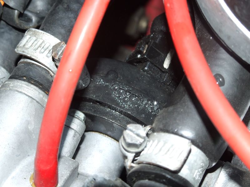

El misterio de la perdida de presión esta resuelto. Al final no es el turbo (menos mal). Que me ha despistado es el hecho de que la perdida aparecía a una presión alta y prolongada. Empecé a empapar varios componentes con agua mezclada con lavavajillas y, metiendo aire a presión, la primera sorpresa: una buena perdida por el sensor de mariposa. Lo he cambiado con uno algo mas estanco (me parece que por aquí siempre pierde algo) pero seguía perdiendo presión. La segunda perdida: el presostado. De aquí venia este ruido de salida de aire a presión. Se cambio por otro y todo estanco. A hora el coche va muy bien, pero queda el “tuneo fino”. Es bastante perezoso en bajas, en frío no arranca como debe y el consumo podría ser un poco mas bajo.
