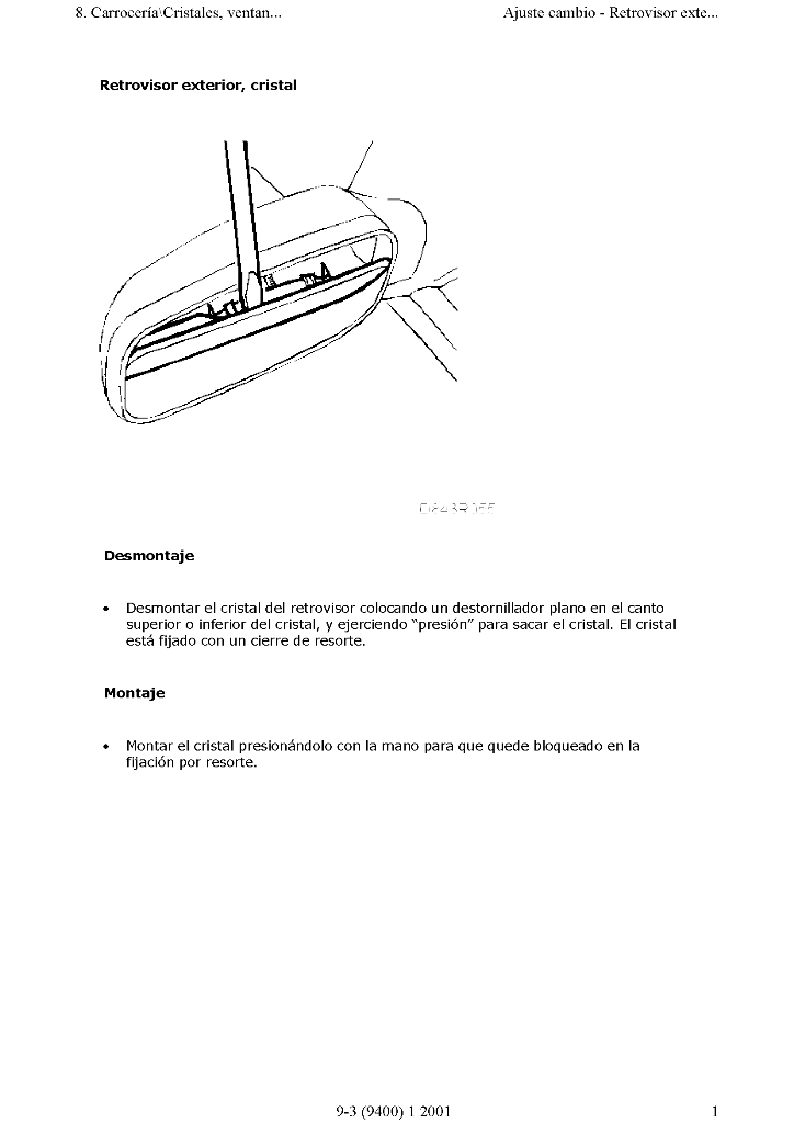

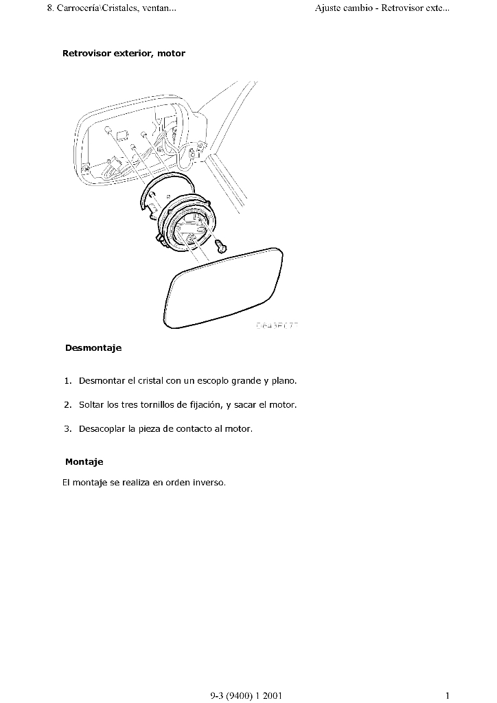

Alguien sabe como quitar la parte de fuera de los retrovisores exteriores? Es para pintarlos, no se si van a presion, por el no me atrevo a hacer fuerza. He usado el buscador pero no he encontrado nada!
Gracias
Mensajes: 6327
Re: Saab 9-3 Juan [Fotos]
Mensaje por M4R10 »
Por el foro 9-5 hay algo bastante reciente. No te fíes de los títulos.
--Juan-- escribió:Alguien sabe como quitar la parte de fuera de los retrovisores exteriores? Es para pintarlos, no se si van a presion, por el no me atrevo a hacer fuerza. He usado el buscador pero no he encontrado nada!
Una vez desacoplado el conjunto del retrovisor exterior de la puerta (aquí) hay que proceder a desmontar lo que va montado dentro de la carcasa:
1.- Espejo:
y
2.- Motor:
Suerte.

Gracias por los manuales, MF. Lo he probado ya y es bastante sencillo, ahora a ver que tal quedan!!
