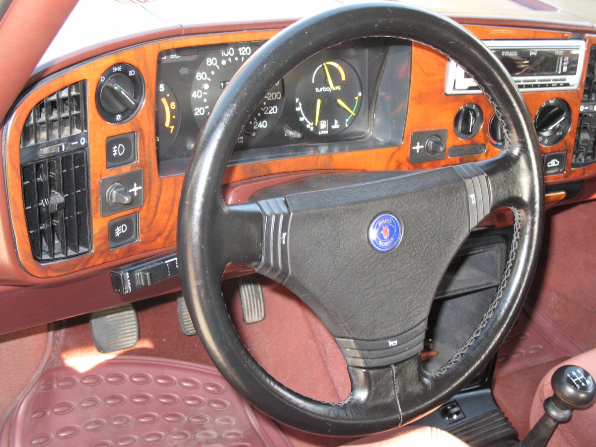

Gracias por la indirecta y por los elogios hacia el zamburrio.car escribió:Yo me sé de un 900 con interior burdeos al que ese volantito le sentaría que ni pintado (damos más pistas: es plateado, Aero, pre87, estaba para tirar antes de que su dueño, muy serio y formal él, lo restaurase completamente, y ha pasado a convertirse en uno de los iconos del parque móvil del CSE de Madrid![]()
con eso vale??
Siempre intenté dejar el 900 lo más original posible. Sólo me he permitido la licencia de montarle el salpicadero de madera que no formaba parte del equipamiento de serie. Hasta los grandes gurús del club me han aconsejado que no le monte la cola de ballena, estoy de acuerdo con ellos.
El volante que llevo es igual al original pero de cuero y con un estado envidiable. Lo puse por confort al tacto y porque no varía la estética de serie.
