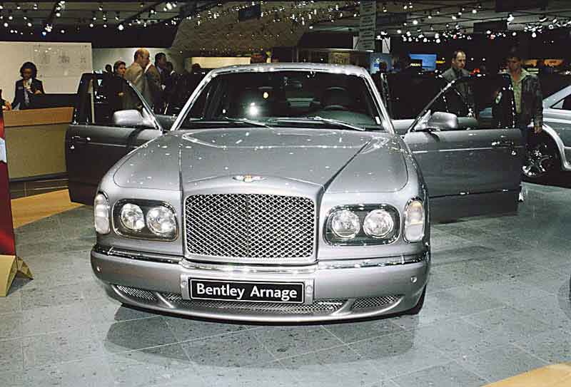

Este es el dibujo de malla que quiero,
obviamente es muy grande el tamaño para la rejilla del 9000,
pero la hay más pequeña,
del tamaño de la que va en los faldones del arnage

Estimado Rubén:Rubén escribió:Este es el dibujo de malla que quiero
No es mala marca la que tienes como referencia...
Un saludo:
No...no es nada mala...no he podido ver muchos al natural... de los nuevos sólo un continental y un azure...en las fotos no te haces una idea de lo gigantescos que son...y la verdad...puede que desde el punto de vista tecnológico estén un poco desfasados (ahora notanto)...pero compararlo con coches normales como mercedes, BMW, cadillac, jaguar...es como comparar un maruti con un clase S...juegan en distintas divisiones..

En las tiendas de tunero te venden una rejilla de aluminio, normalmente de unos 30 o 40 cm de ancho por 1m de largo. Por supuesto las tienen en colorines, la calidad no es muy buena y el precio es el triple de lo que te pueden cobrar en una ferretería.
Yo las he visto en un par de ferreterías bastante buenas, y tienen rejillas como las de bentley, que son alambres de acero cromado de sección circular y soldados en los cruces haciendo el dibujo de malla que me gusta (y que deja pasar un buen caudal de aire). Las de aluminio normalmente son troqueladas y frenan un poco más el paso de aire...además de que el aluminio pulido no brilla ni la mitad que el acero cromado. El fallo es lo que comentaba antes...que la de aluminio pesa más o menos lo mismo que la de plástico que trae el coche (pese a ser de aluminio es más delgada y por ello no pesa mucho màs) sin embargo la de acero pesa el doble, y me temo que la coraza cromada de plástico se partiría con el peso.
