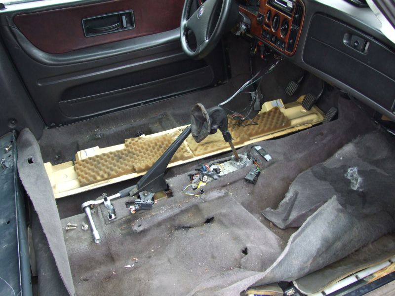

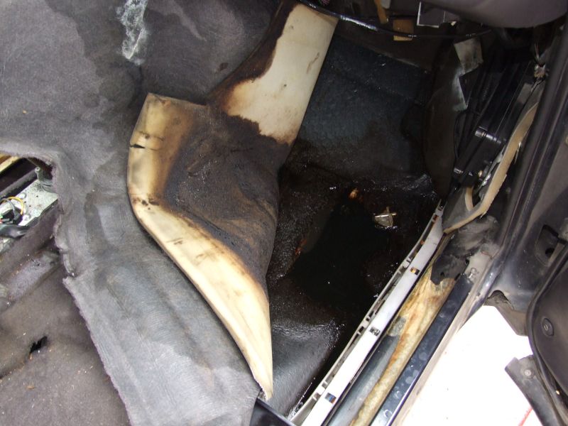

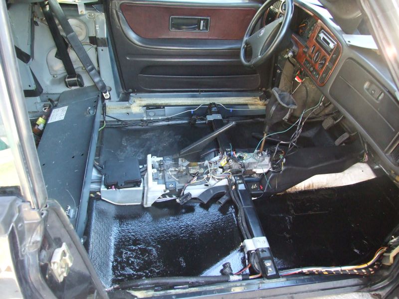

Ya esta arreglado el asunto de la junta de culata. Según el mecánico, la junta no estaba rota si no levantada (como aboyada) hacia el primer cilindro. Supongo que estaba envejecida y había pasado de todos modos tardes o temprano.
Vamos a seguir con la reforma del otro cabrio, el 900 Turbo S cabrio negro.
El estado del interior en su día se aprecia bastante bien en los fotos. En la parte frontal izquierda avía un charco de agua y liquido de dirección. La pintura aislante estaba en esta zona disuelta y he tenido que retirarla en gran parte.

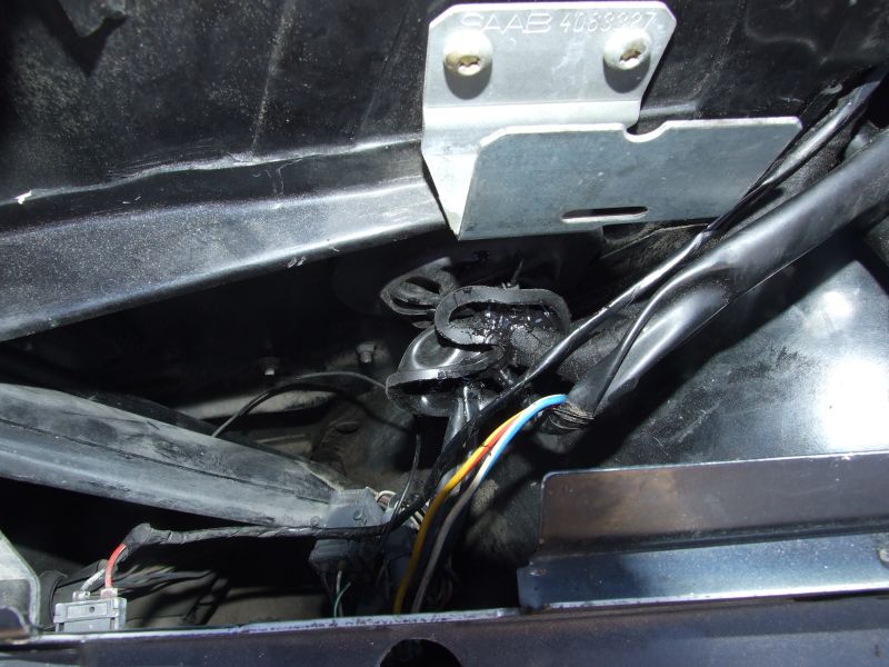

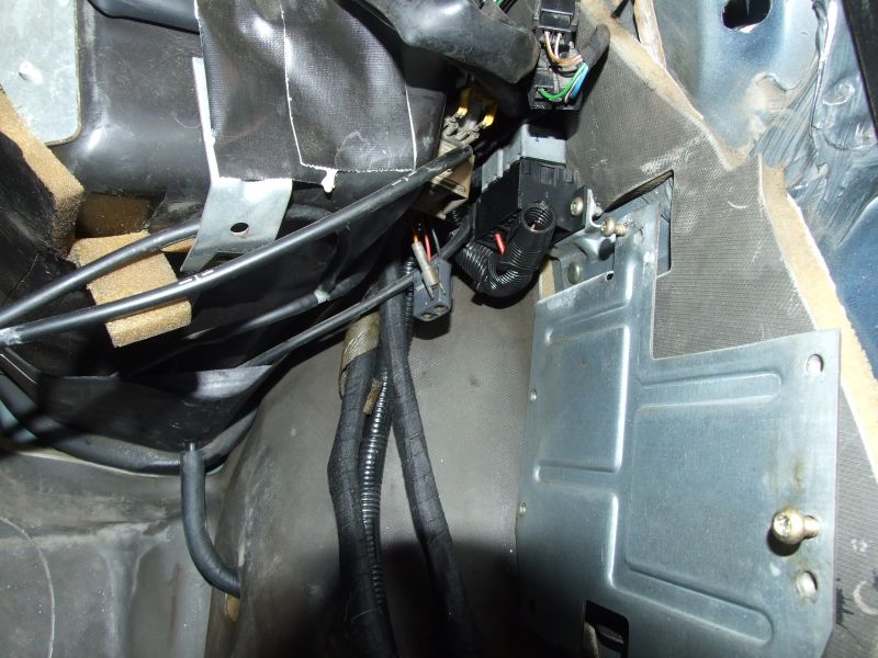

El agua se infiltraba por la entrada de cables que hay al lado del vaso de liquido de dirección. Algo de liquido salía por los empalmes de los dos tubos de goma que salen del vaso de liquido de dirección y, a través de la entrada de cables se colaba dentro del coche. Se aíslan los cables con material tipo Sikaflex y se les dan al suelo unas capas de pintura anti oxido.
