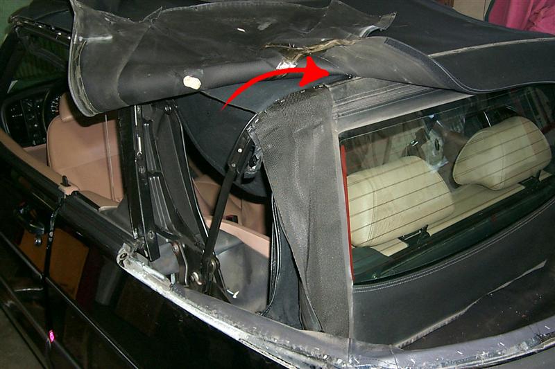

Espero que tengas suerte Jaavier. Mi experiencia con los pegamentos de dos componentes fue desastrosa. Pegaban muy bien pero no eran flexibles, por lo que chascaban esquirlas de la ventanilla al plegar y desplegar, y se acababan despegando. Quizás es que no acerté con la tensión adecuada. Nuestro amigo Orzoweb me dio una masilla especial superprofesional. Creo que es lo más adecuado. O la Sikaflex ya comentada. Es mucho más parecido a la solución original. Lo malo es que no es fácil de aplicar con la capota montada. Pero tú eres muy mañoso. Al final he optado por la masilla en el exterior, más fácil de dar, pero he vuelto a las tiras de pegamento de doble cara en el interior. El resultado de estanqueidad ha sido muy bueno por ahora.
Releyendo el post por encima no entiendo, Jaabier, porque no te vino la luneta pegada a la lona trasera... ¿Es que se puede pedir sólo la lona sin el cristal y aprovechar entonces el cristal de la vieja?
A mí se me han han ido las grapas de arriba y se me ha descolgado la pieza trasera. No se nota mucho pero ahora cuelga de "el seguro" del cristal. Pensaba -como el cristal está bien pegado- simplemente soltar la cremallera y darle la parte superior al tapicero para que me cosa una nueva franja de loneta más ancha. Así tendría sitio para tirar y tensar... pero sin quitar la capota, solamente sacando los tornillos del techo interior y los del exterior
¿Qué te parece?
La capota se vende en tres piezas, la lona exterior, el recubrimiento interior y el cristal. Con la lona exterior viene el faldón que lleva la luneta y no queda más remedio que pegarlo.

Lo que me han presupuestado a mí es la pieza de lona del cristal con el cristal embutido. De hecho les he preguntado si me venden sólamente la lona y reutilizo mi cristal y la respuesta ha sido que nanai, que pegar el cristal es más complicado de lo que parece -damos fe- y que no me la sirven sin él.Jaabier escribió:La capota se vende en tres piezas, la lona exterior, el recubrimiento interior y el cristal.
Adjunto foto para que veas donde se me ha soltado el grapado. Es de la lona del cristal al último arco... Creo que quitando el embellecedor del techo y soltando las grapas podría conseguir acoplarlo de nuevo sin necesidad de soltar los laterales de la capota, como en la foto.
