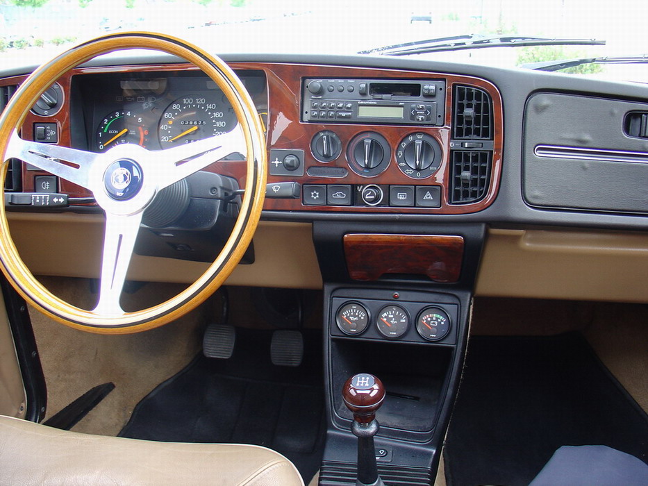

Muy bonito, Carlos. POco a poco lo estás dejando de lujo (y nunca mejor dicho con ese color y esa madera). :shock: :shock:
¿Donde vas a poner los relojes, donde la radio o en el hueco de abajo? :roll:
PD.- CUando termines con este ¿Que harás? :lol:
chencho escribió: ¿Donde vas a poner los relojes, donde la radio o en el hueco de abajo? :roll:
Pues los quería poner donde la radio, pero al final y al haber encontrado en ebay un soporte original, los he puesto abajo ya que encaja perfectamente (lo de ponerlos es un decir, ya que falta por conectar el de presión de aceite y el de su temperatura :roll: ).

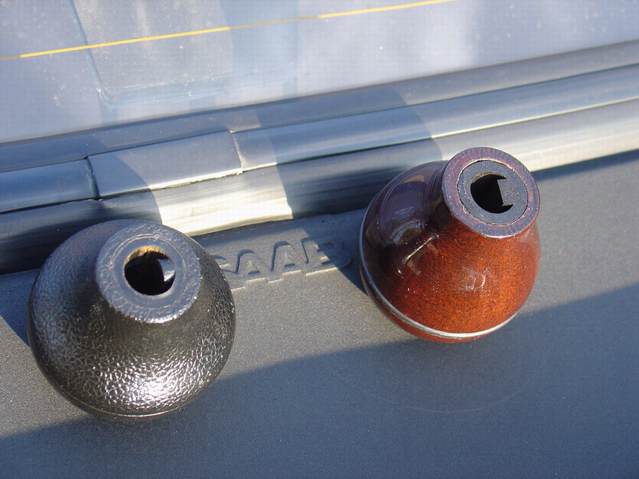

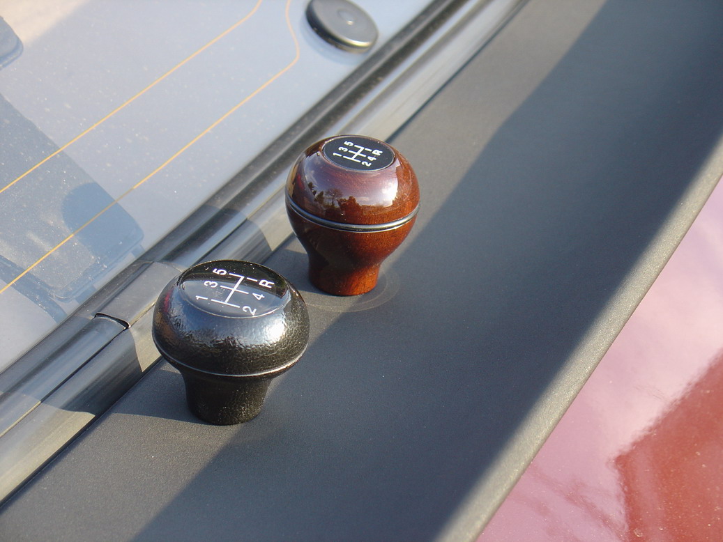

También he cambiado el pomo y he colocado uno de madera (¡¡más madera!!). Pongo fotos comparando los tamaños y como por detrás son iguales para un encastre perfecto.

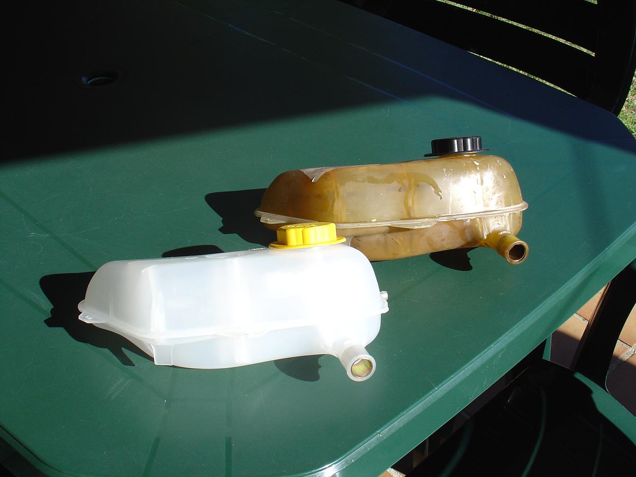

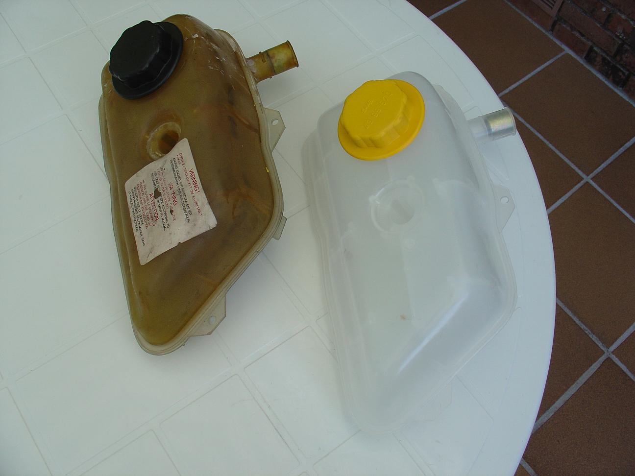

El vaso de expansión del circuito de refrigeración, aparte de bastante feo de aspecto, tenía una pequeña rajita en una de las bocas de conexión, por la que de vez en cuando salía alguna gotita que iba dejando marcas en la chapa. He comprado uno nuevo y lo he instalado sin mayor problema. Se desconectan los dos tubos que lo unen al circuito y que llevan unas abrazaderas y se quita el tornillo que lo fija a la aleta izquierda. No tiene más. Se puede ver la diferencia de aspecto en las fotos.

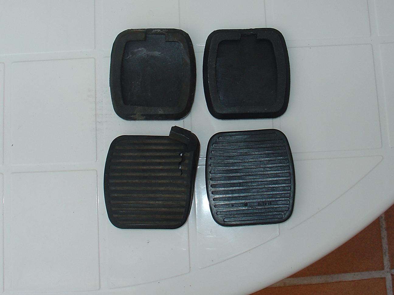

Aprovechando el pedido he cambiado las gomas de los pedales de embrague y freno. No estaban muy desgastadas pero una de ellas estaba rajada (ver foto).

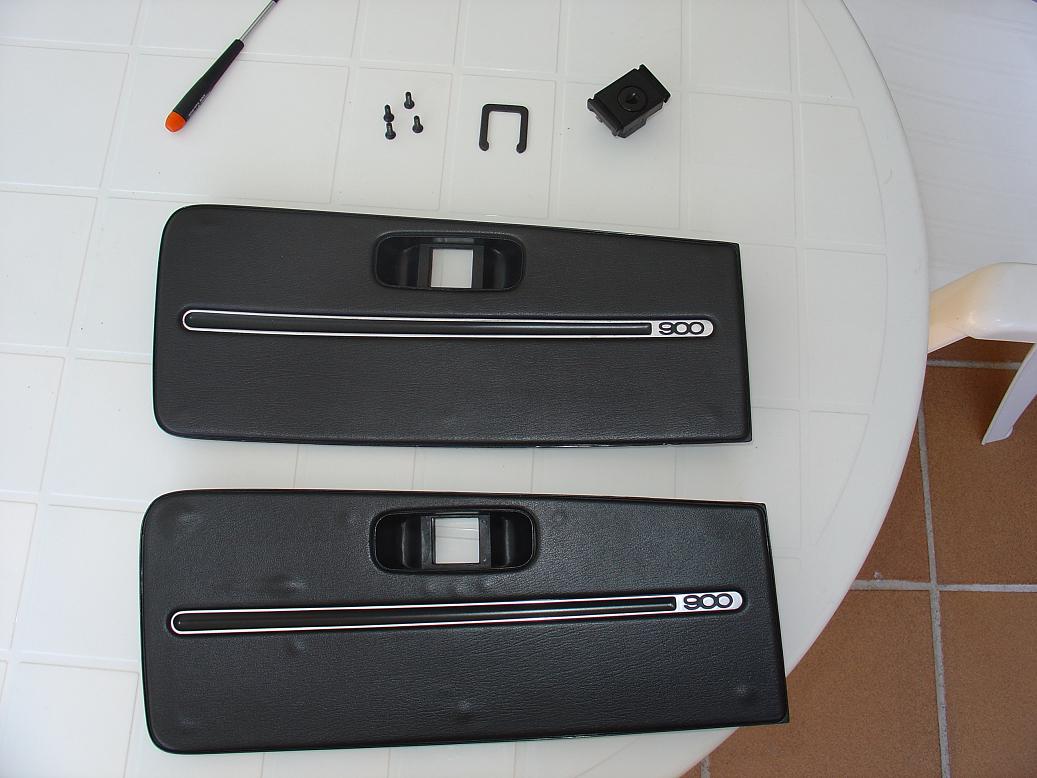

MF escribió:Tengo una tapa de guantera igual que la tuya (pero sin pompitas) para ti.

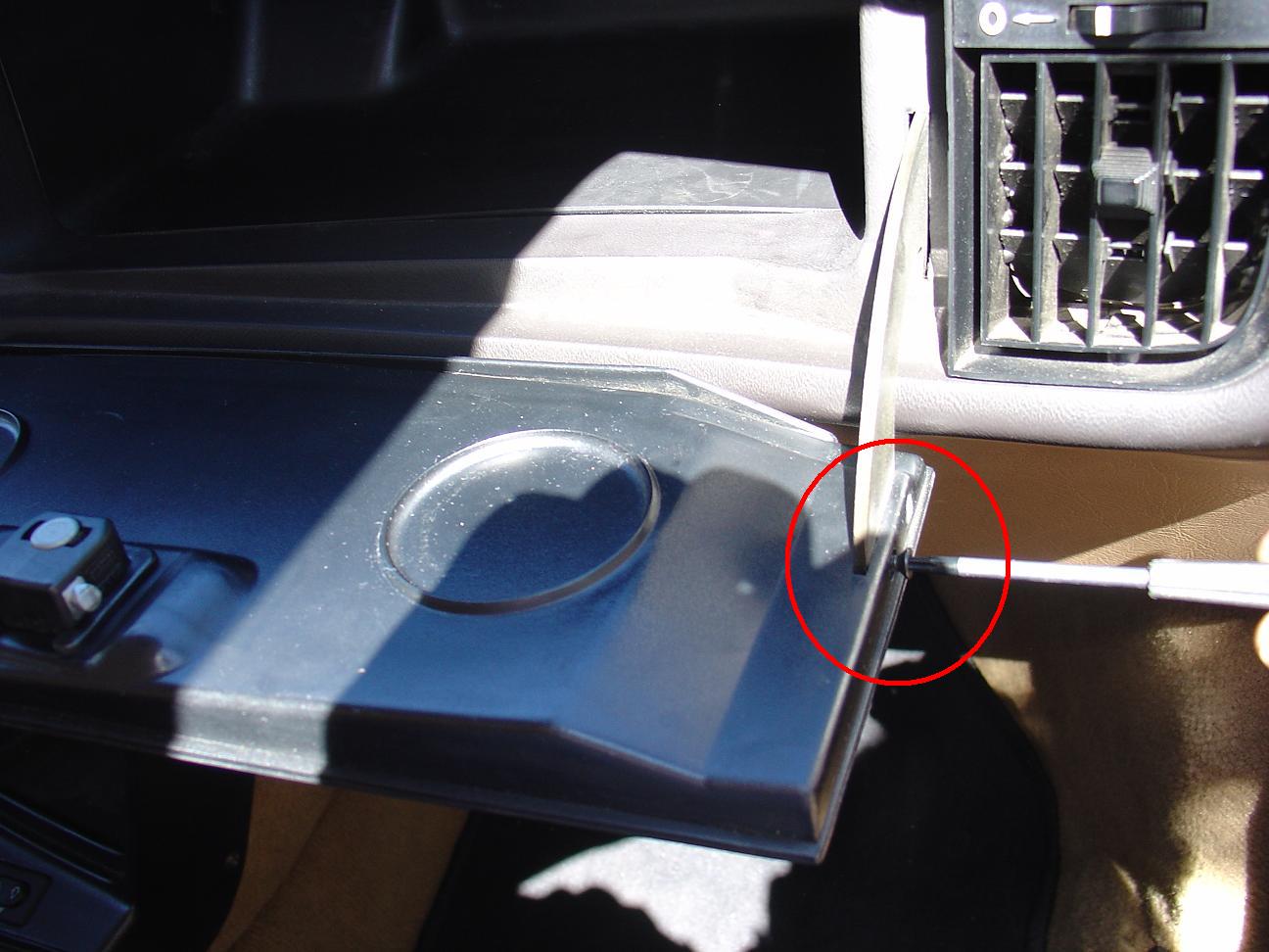

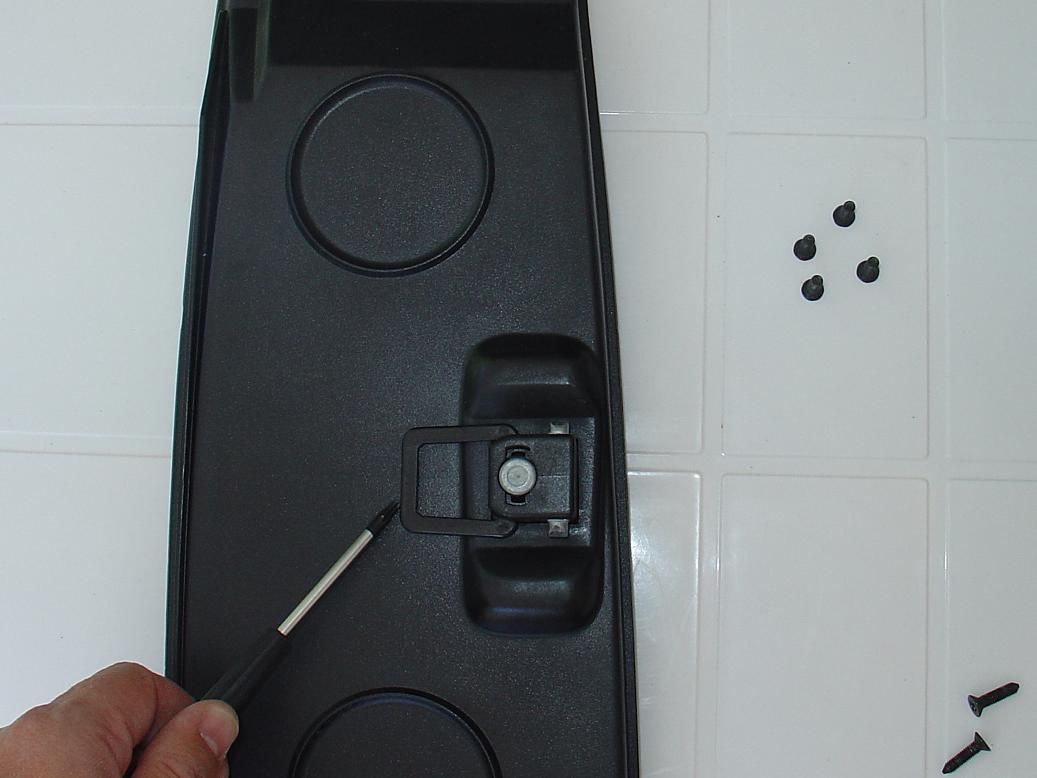

Pues dicho y hecho (gracias :wink: ). La diferencia de estado de ambas tapas de guantera es notable, como se puede ver en la foto. Cambiarla es sencillísimo. Un clip de plástico que se quita con la mano, sujeta la cerradura (lo señalo en la foto con un pequeño destornillador). La tapa lleva cuatro tornillos torx, dos a cada lado, que se unen a las pletinas laterales que la hacen bascular.

Yo también he cambiado el vaso de expansión. En mi caso era ya imprescindible. La boca ancha tenia un colesterol que dejaba salir la mitad de lo que debería, y la estrecha directamente estaba taponada. De todas formas a mi me lo hicieron en la SAAB, junto con la limpieza del sistema, pues yo no me aclaraba.
