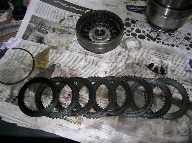

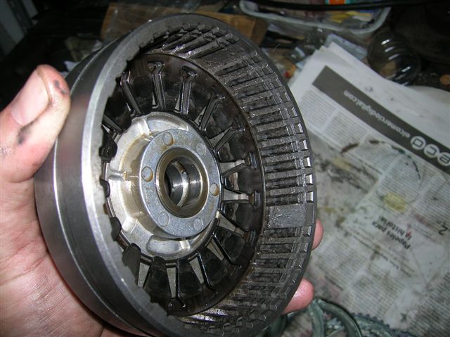

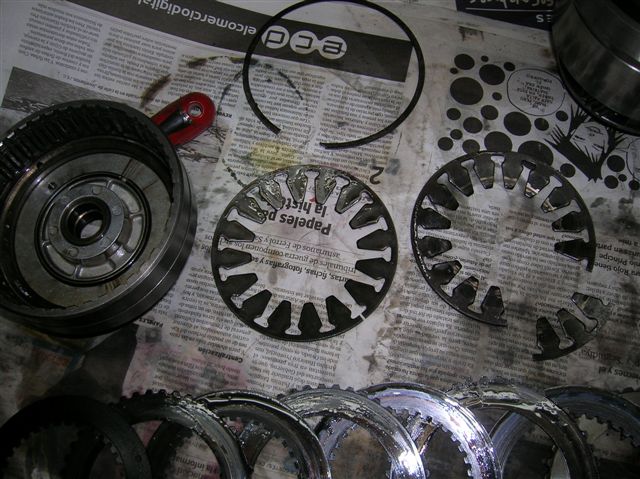

Después de las labores de limpieza seguí desmontado el tren de engranajes y por fin apareció la avería. El embrague delantero está quemado, ese embrague funciona en primera y en tercera. Eso no es problema ya que en el juego de reparación vienen los discos duros (solo chapa) y los discos blandos (llevan además material de fricción) el verdadero problema es que se rompió uno de los diafragamas que devuelven al embrague a su posición de reposo. No se si esa pieza se vende suelta, ni porqué puede romperse.
- Acumulación de restos del material de fricción y del hierro de los discos.
- Restos del embrague quemado.jpg (67.48 KiB) Visto 6052 veces
- Lleva dos iguales, uno encima de otro.
- Diafragma roto.jpg (80.22 KiB) Visto 6048 veces
- Los discos estan de color azul = cuidao que quema.
- Embrague quemado y diafragma roto.jpg (80.26 KiB) Visto 6063 veces

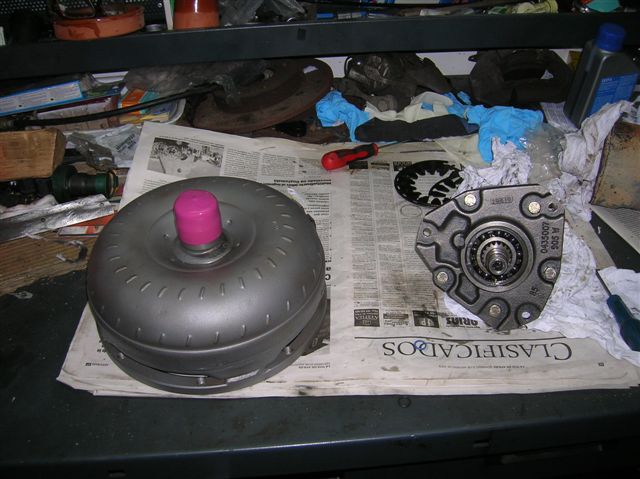

Hoy ha llegado el convertidor, revisadito y pintadito. Ya solo me falta el casquillo de la bomba y el diafragma.
- convertidor y bomba.jpg (63.41 KiB) Visto 6047 veces

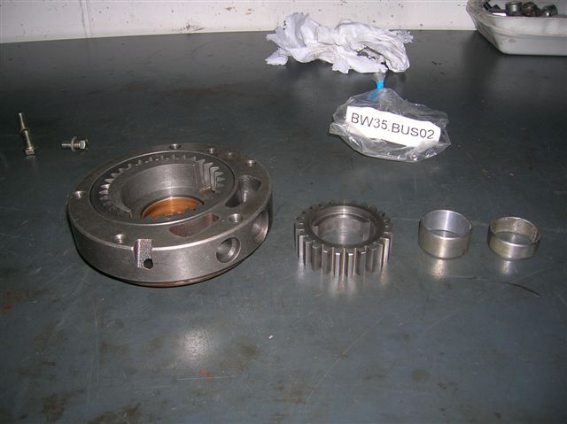

Lo primero que monté fue el casquillo de la bomba, parece ser que viene modificado, es más largo, y eso evite su desgaste prematuro.

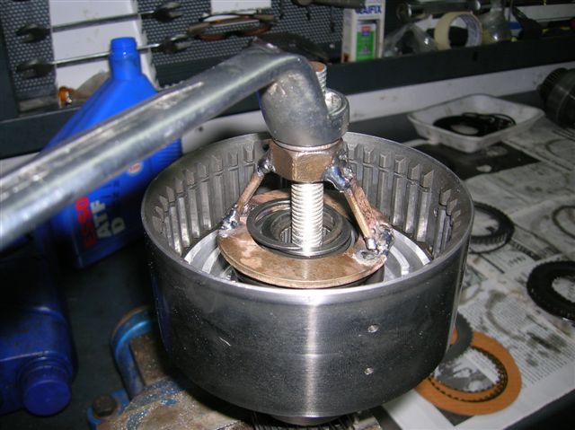

- Tuve que fabricar éste artilugio para comprimir el muelle del segundo embrague
- Util para desmontar el embrague.jpg (63.8 KiB) Visto 6036 veces

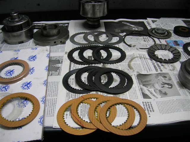

- Listos para armar
- Discos nuevos y viejos.jpg (74.46 KiB) Visto 6028 veces
- El casquillo nuevo viene más alto
- Casquillo bomba.jpg (43.49 KiB) Visto 6029 veces

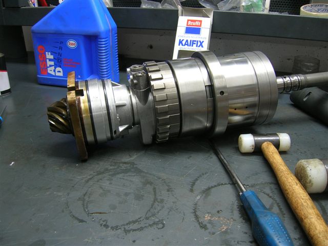

Al final conseguí desmontar todos los ejes del cambio, una vista antes de meterlo en la carcasa.
- Cambio completo.jpg (57.26 KiB) Visto 6059 veces
