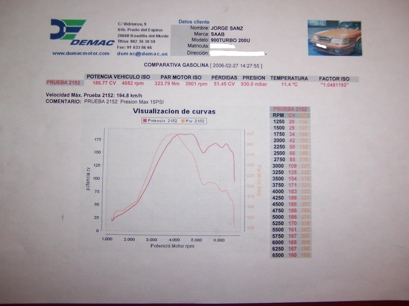

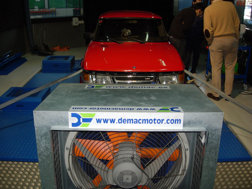

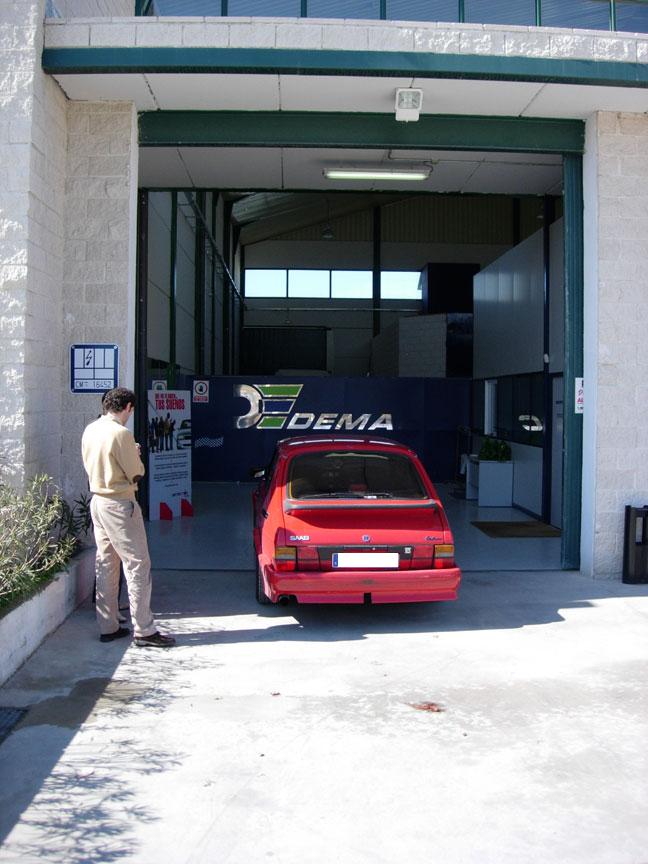

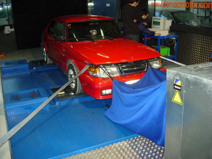

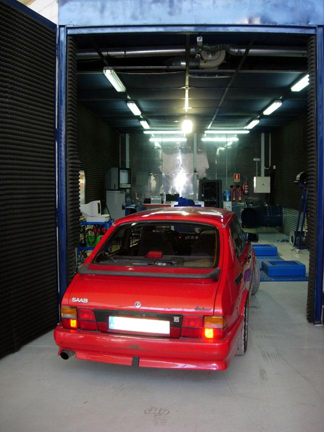

El problema principal es que llegue muy muy justo de tiempo, de hecho, solo pude probarlo el mismo sabado de retromovil por la tarde, y entre que hacia un frio de cojones, el sabado por la tarde los cinturones de por aqui estaban llenos de gente y las impresiones eran buenas, al quinto "stop and go" para retocar el apc me di por satisfecho.
Y el problema es que no lo probè bien, pero bueno, la inexperiencia y sobre todo las sensaciones que daba el coche son las culpables, las perdidas de traccion eran brutales y al acelerar a fondo en marchas cortas el coche se levantaba mucho, no 10 cms, pero si 5, ver como se levanta el larguisimo morro del 900 mientras sujetas el volante tambien tiene su aquel, no creais
pero ante todo queria ir a a retromovil y desde luego valio la pena 8) el mismo domingo por la noche perdi probo el coche haciendo rotondas en plan killer (dentro de lo que deja hacer la lamentable suspension del coche
El lunes por la mañana quedamos con ruben, desde el primer momento noto que tiraba con mucha fuerza y progresividad desde abajo, pero le parecia que quiza en altas el de palaco mantenia mas la fuerza, pero, no sabia si era por que no tiraba mas o por que el la brutalidad del principio hacia pasar desapercibido el resto del desarrollo.
Recuerdo como en la puerta del demac, perdi alento la porra
pero no
el coche se muere antes de las 4000 y no va a mas, aun asi, no esta mal para un diesel, 170 cvs a 3700 rpm y 323 nm de par 8)
aparte de la rision que es tener un carlsson tdi, y darle 1000 vueltas al asunto, supongo que el ir hasta las trancas de gasolina, 9 a 1 al ralenti como vi despues en rogasanz, hace que en altas se ahogue y no vaya a mas, por que los caballos estan alli y en cuanto este fino, con esa proyeccion, a 5500 rpm... mmmm me adelantan los sincronizados del cambio
seguiremos informando 8)

Menudo aparente pinchazo (pagar una porra al famélico maño y al robusto gallego podía ser peor q un traje de pana...)
Anduve listo por una vez y lo dejamos en tablas a la espera de probar el coche con sus inyectores (unos Lucas en lugar de unos Bosh rojos de distinto amperaje)
Si veis la progresión, el coche sin encharcar apunta a 250 cvs a 5.500 rpm
Será entonces cuando el zampabollos abajo firmante gane con su fe y optimismo a los dos gurús (y q se dediquen entonces a formar un duo humorístico o de bailes de salón

Ciertamente la bestia parda se encabritaba cuando pisabas a fondo... fue impresionante para mí notar el empujón de ese par motor absolutamente descomunal y desde tan abajo... casi como un 2.3t...
Es el 900 con las recuperaciones más salvajes que he probado, pero como dice theonly, me daba la sensación de que el piolín de palaco estiraba más que el carlsson, aunque como comenta, no sabía si era porque realmente tiraba menos en alta, o porque la forma tan salvaje de tirar en baja hacía que en alta el coche pareciese menos brillante.
Fue espectacular... no lo olvidaré, ni el empuje ni el sonido de ese escape...
Al salir del banco yo apenas tuve tiempo de quedarme a discutir lo pasado... tenía que regresar a Vigo y cress me había invitado a comer con su familia... así que no pude pasar más rato y ver la segunda lanzada.
Tras la primera... recuerdo la cara de decepción de theonly... supongo que parecida a la de un padre cuando su hijo llega a casa con varios suspensos... pero es que echando un ojo a los números de la prueba... joder... eran unos malos resultados relativos... lo que allí había escrito es que era un diamante y hace falta tallarlo.
El par motor es sencillamente una burrada... semejante número de Nm en un motor de carrera relativamente corta a tan bajo régimen... y que la potencia máxima se lograse a menos de 4000 rpm.... en un motor de gasolina que corta a las 6000 es sencillamente absurdo...
En el momento que se consiga que ese motor estire fino hasta las 6000 rpm es fácil verle dar los cv de la porra que se hizo antes de la entrada, y si estira fino es posible que incluso mejore los datos que daba hasta esas 4000 rpm...
No me gustan los augurios... pero ese animalito acabará flirteando con los 250cv
