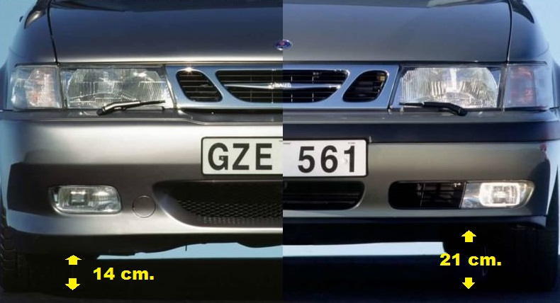

Siento ser pájaro de mal agüero pero el paragolpes del Viggen/Aero no tiene nada que ver con los del resto de 9-3. En cuanto le des un rascón por los bajos se te saldrá de sus cogidas laterales (única unión con la carrocería) y hay bastantes posibilidades que te aparezca una raja transversal en el lugar del golpe. Tienes que arreglarlo porque de lo contrario (descolgado) cada vez estará peor.
Aprovechando tu buena foto comparativa de los dos paragolpes, aquí te señalo la diferencia de altura entre ambos. Las medidas son tomadas de mis dos 9-3 que llevan esos dos paragolpes y suspensiones no rebajadas:
El plástico con el que está hecho (creo que polipropileno) no es tan sencillo de reparar como el de coches convencionales. Eso al menos me dice el chapista cada vez que se lo llevo a reparar.

Donde golpearía en el garaje sería con la esquina, no con el bajo al hacer un giro muy ajustado, si no te pegas bien al exterior de la curva pegas con la aleta trasera, son de estos garajes tan de moda que hay ahora jeje...
La verdad es que ese espacio extra que tiene el paragolpes del viggen habrá que aprovecharlo bien la verdad, para poder poner el intercooler lo mejor posible, por que me han comentado que hay un "clon" del de DO88 en cuanto a tamaño... Aunque por otro lado... me están dando ganas de hacer alguna burrada con los que venden en KLracing..... de esos que tienen 4,5 pulgadas de grosor, poner un intercooler que llene toda la rejilla y ya está... Lo malo es que el mas pequeño tiene 30cm de altura :(, son ICs masivos la verdad, eso sí, 0 problemas con eso de temperatura con un T25 soplando a muerte...
