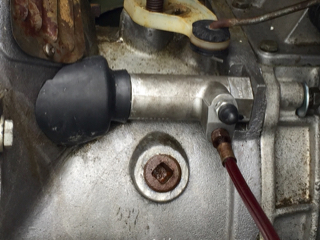

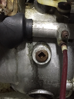

Al coche le doy mucho uso y eso genera que despierten algunas cuestiones que estaban por ahí pendientes. Se ha sustituido el esclavo del embrague. Perdía liquido de forma imperceptible, pero perdía. En vez de pedir el kit de reparación de juntas compré la pieza entera, que te la suministran de intercambio; como no me apetecía tener el coche parado, pagué un poco mas y me enviaron uno 'refurbished'.
Las fotos del antes (con el goteo) y el después.

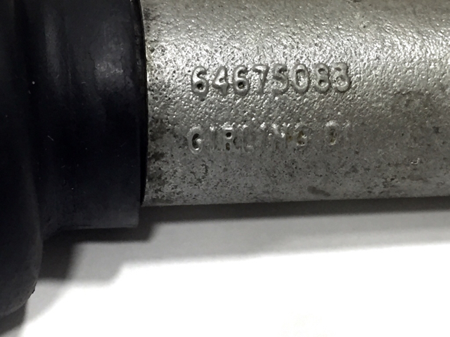

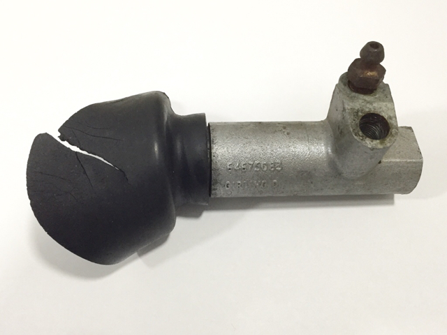

Alguna foto mas del esclavo antiguo.

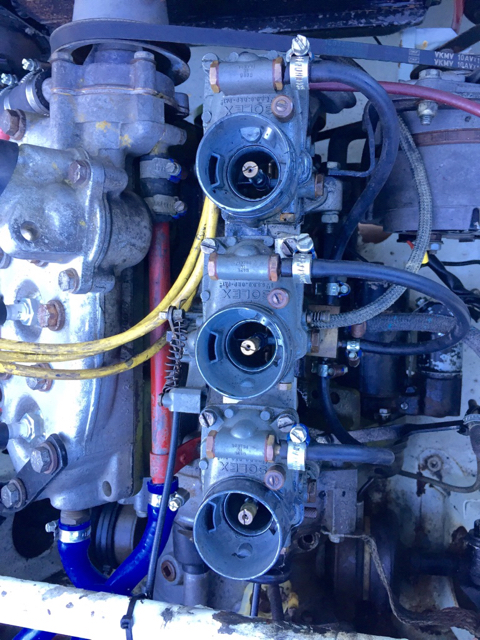

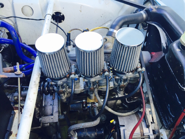

Y otra cosa mas que le hice ayer. Cresslime me trajo los filtros cónicos que llevaban los Solex. El motor tiene así otra pinta y hace mas ruido, si cabe, sobre todo al iniciar la aceleración.
Así estaba con la tartera y así queda con los cónicos.

Pues la tartera es muy bonita con su tapa roja de caperucita, una nota de color, pero también queda guapo con los cónicos.
