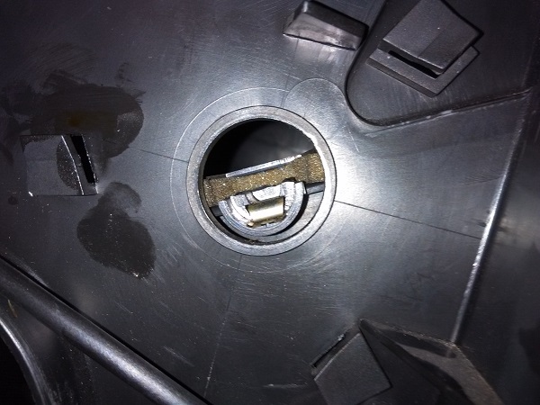

Ahí van los últimos avances! Motorcillos quitado y mariposa desmontada......ahora no se si esta roto o que ha pasado compañeros el caso es que la trampilla giraba loca y el motorcillo y los engranajes por otro haber si me sabéis decir alguien que tenga la posibilidad de consultar un esquema o que tenga alguno de repuesto.....Gracias a todos!

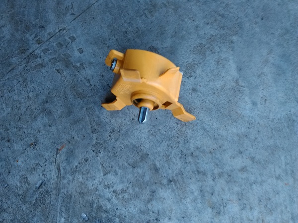

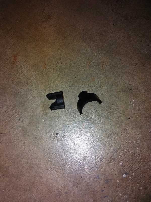

Señores hoy me he liado seriamente con el problema, viendo que se había producido una rotura por lógica observando el terminal de la trampilla he estado pensando como recuperar los trazos rotos y empleando el aspirador de mi señora madre he podido recuperar dichos trozos dentro del mueble de calefacción........lo que no entiendo como se ha podido partir esto , es plástico según veo pero es muy raro y el coche no ha llevado ningún golpe!!. En fin que me ha tocado a mi la china..........bueno el siguiente reto es , como aprovechando el trozo pego yo este y que quede bien para muchoooo tiempo haber esos artistas que hay por aquí .............aparte de pegarlo sujetarlo con alguna especie de abrazadera?

Interesante Jrl, en este caso si no me equivoco , me lo mirare bien mañana creo que trampilla y terminal es todo uno pero me voy asegurar! si es todo uno el reto está en reconstruirla y que quede fuerte.........haber como me las ingenio....

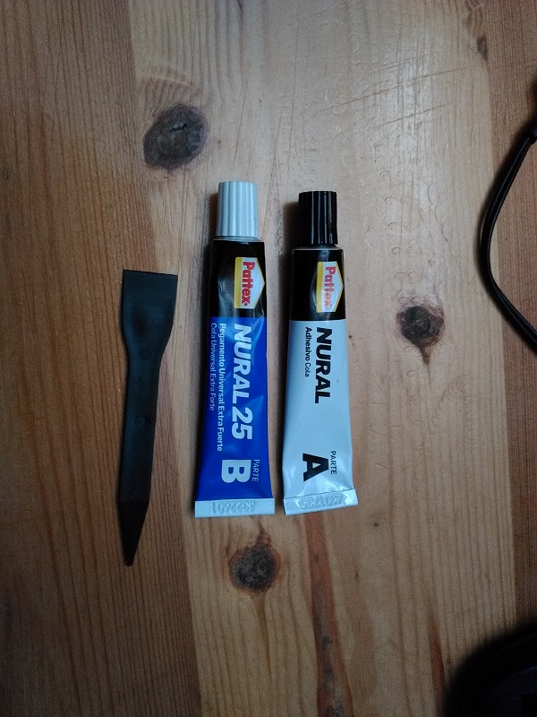

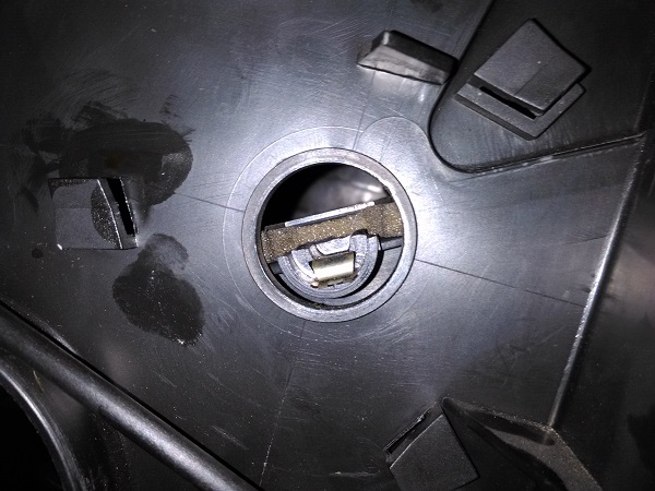

Bueno familia sigo avanzando en esta nueva aventura de la trampilla del distribuidor de aire. He comparado esta mañana un pegamento, concreta mente Nural 25 y primero he reconstruido la pieza que estaba partida en dos trozos y luego una vez firme ya la he vuelto a pegar en la trampilla( adjunto fotos). El dilema es que le podría yo poner aparte de pegarla y que daría el sitio para colocar? tipo abrazadera o algún alambre que le de mas fuerza........

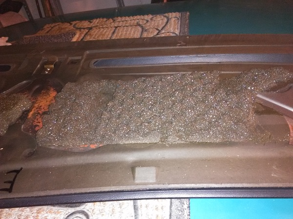

Por otro lado ,el tablero del salpicadero salen pegadas a él dos esponjas que están totalmente pasadas , supongo que es para amortiguar vibraciones que pondria ponerle porque buscar lo mismo a la larga voy a estar igual.....

Por la forma parece material fonoaislante. En almacenes de bricolaje venden planchas de 1m² y también disponen del adhesivo adecuado.
Tenía un retal por ahí, compré varias planchas en Bricomart para un trabajito, incluyo dedos para que veas el tamaño de las ondulaciones:
Y al lado de la que lleva el panel rodillero de los 900, es un poco menos gruesa que ésta, pero la textura es similar, algo más firme la del retal (tiene 25 años menos):

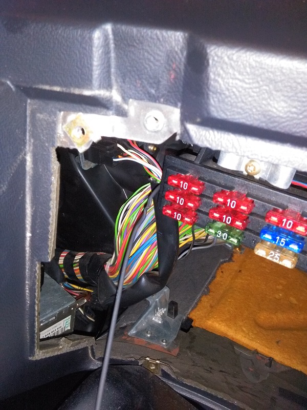

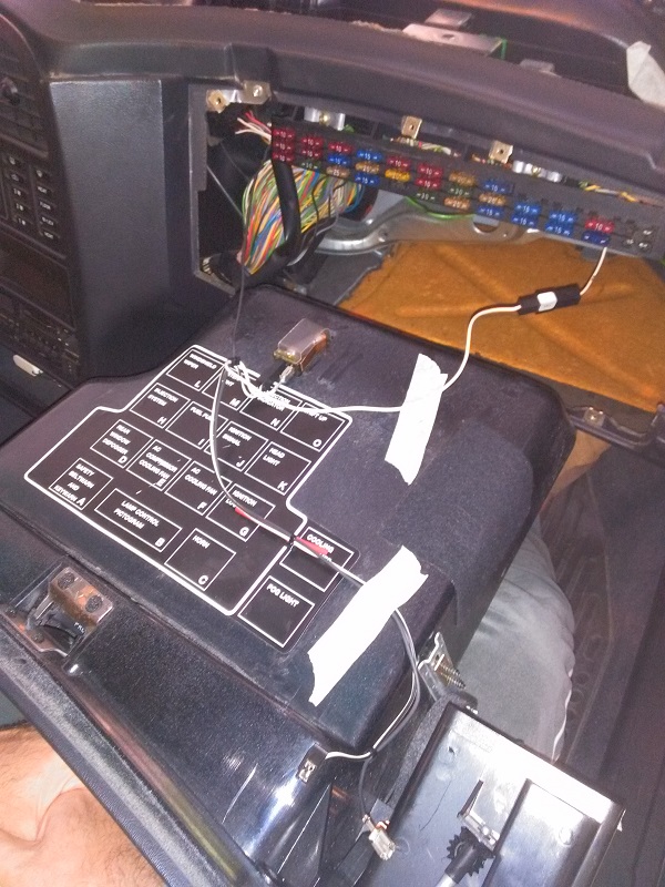

Bueno familia tema de la trampilla de distribución de aire solucionada!!! jeje pero al ir a montar todo me doy cuenta que me falla la luz de la guantera y la bombilla no es!! Las de mas luces del interior funcionan asi que haber si me podéis echar una mano!Adjunto fotos....
chems
Mensajes: 2796
Re: Resurrección
Mensaje por chems »
Creo que sólo te va a funcionar la luz de la guantera cuando llevas por lo menos las de posición encendidas.

Gracias Chems, efectivamente era eso menos mal pensé que tenia un problema eléctrico .........al sacar la guantera desmonte la puerta de esta para sacar los tornillos de abajo y después me dí cuenta que no hacia falta......ahora al montarla veo como la puerta no cierra igual de suave que antes, sabe alguien por qué?

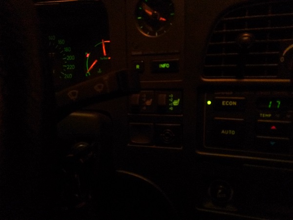

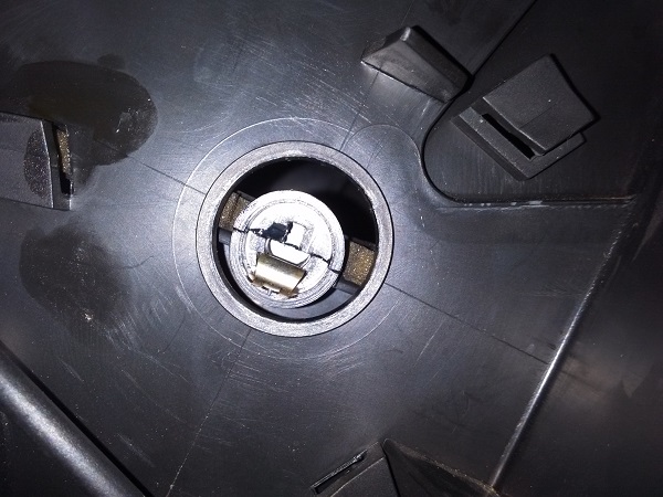

Disculpar compañeros, enredando con los tornillos ya he conseguido ajustar la puerta de la guantera, bueno me queda encontrar la espuma del tablero del salpicadero que según el socio jrl tengo que ir a una tienda de bricolaje .........y aprovechando esto uno de los mandos de la calefacción de los asientos da menos iluminación, llevara una bombilla que no hace bien contacto?

Re: Resurrección
Mensaje por Coco »

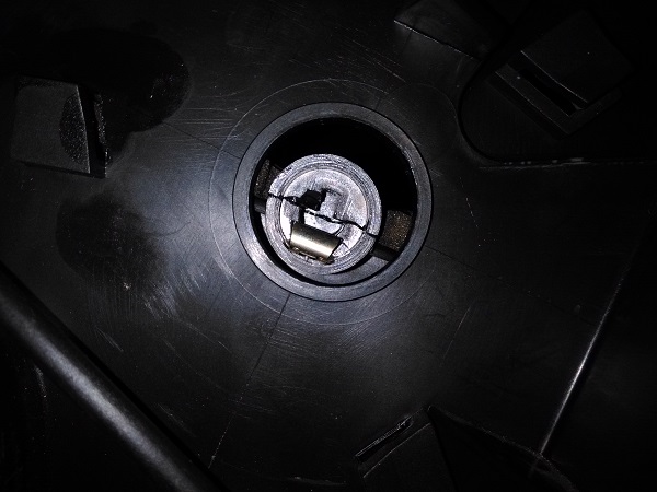

Adjunto foto del mando del asiento que no tiene luz, ante de tocar nada os pido consejo......gracias a todos por los consejos sin vosotros esta puesta en marcha en marcha seria casi imposible, poco a poco haber si lo voy dejando lo mas al 100% posible.......
PasoLento
Mensajes: 1918
Re: Resurrección
Mensaje por PasoLento »
Intercambia los botones. Si sigue sin encenderse, es el botón, si no, es el enchufe.
Cambia el botón.
