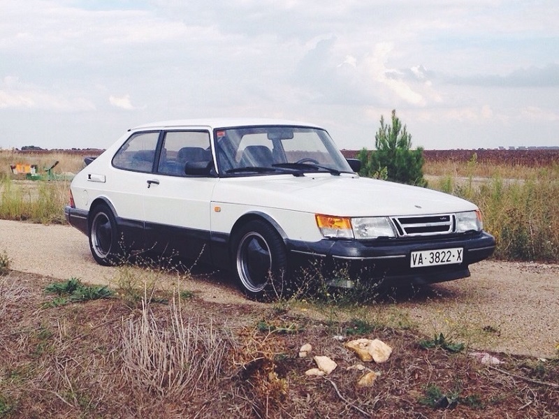

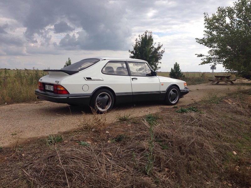

El viernes recogí el coche.
Aparte del acondicionamiento de la culata, ha salido con el mantenimiento hecho; aceite mobil 5W40, filtro de aceite y filtro de gasolina.
La culata se ha planificado y retirado 0,6mm de material, se han sustituido junta de culata, admisión, escape, tapa de balancines, tóricas varias, espárragos del colector, tornillos de la culata, capuchón y pipa del distribuidor y algunas chuches más que se me olvidan.
Un motor diferente...
...desde el arranque, ahora es casi instantáneo y estabiliza el relenti sin vibraciones raras ni ruidos en frio.
Donde más aprecio el cambio es a bajas rpm, ha ganado muchísima fuerza y se aprecia mas torque, no he pasado de las 3.500rpm y sin excesiva carga en el pedar. Me han recomendado hacer un pequeño rodaje de unos 1.500km.
La junta del colector de escape estaba literalmente destrozada y provocaba en frio escapes de humo, con la nueva junta el problema ha quedado corregido. El colector de escape está "sano".
Se aprecia un sonido mucho más de motor gordo, sin mayor ruido que el del escape y el del aire pasando por el turbo. ¡Ahora si!
Gracias a Car por proveerme de soportes para el intercooler, pero el coche se va a quedar estrictamente de serie en cuanto a potenciación se refiere. Con la potencia que tiene y gracias a la puesta a punto del chasis y los frenos creo que no necesito más.
Desconozco cuándo se cambio por última vez el filtro de combustible, pero con el nuevo la aguja ya no da saltitos al final del recorrido, ¿tendrá algo que ver?
Por último, dos fotos con el nuevo hardware. :8)

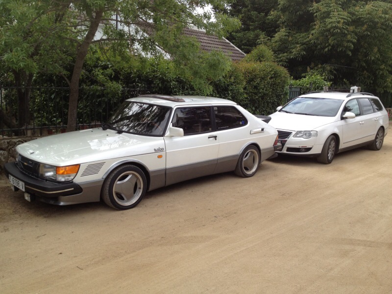

Está dejando de ser el hermano albino del mío ¡Qué tio!
Dices que está mejor de motor. Le has aumentado la compresión al rebajar la culata.
