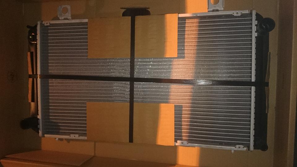

en la última semana; Ruedas nuevas sobre llantas de 16, y acabo de comprar radiador nuevo, pues el que tenía, una vez limpiado, el óxido y lodo que hacían de sellante tiene tantas fugas que me he dicho... atpc a poner uno nuevo.

ya le he puesto el radiador nuevo y parece que problema resuelto !!
ójala se quede ahí.

Donde lo has comprado y cuánto te ha costado el radiador??
Será el "gordo" de los turbo, no?

Es exactamente igual al que venía montado. 100 euros + iva han sido suficientes.
Pensé en mirar el radiador de los turbo, pero leí que son más largos y anchos y pensé que no me serviría...

Solo es más ancho, encaja exactamente igual y refrigera mejor
