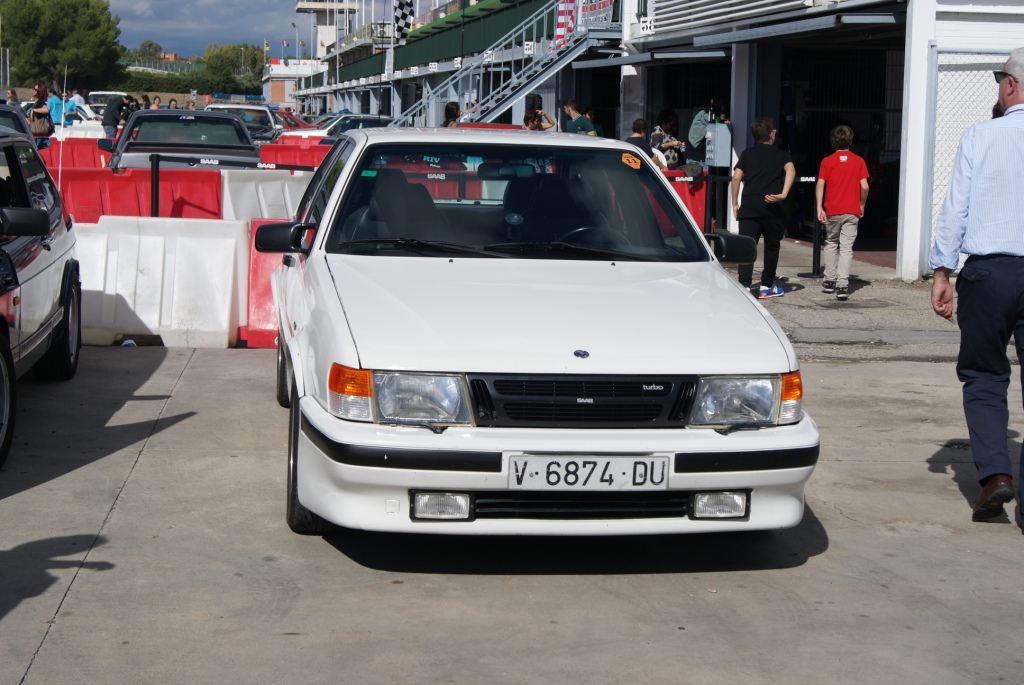

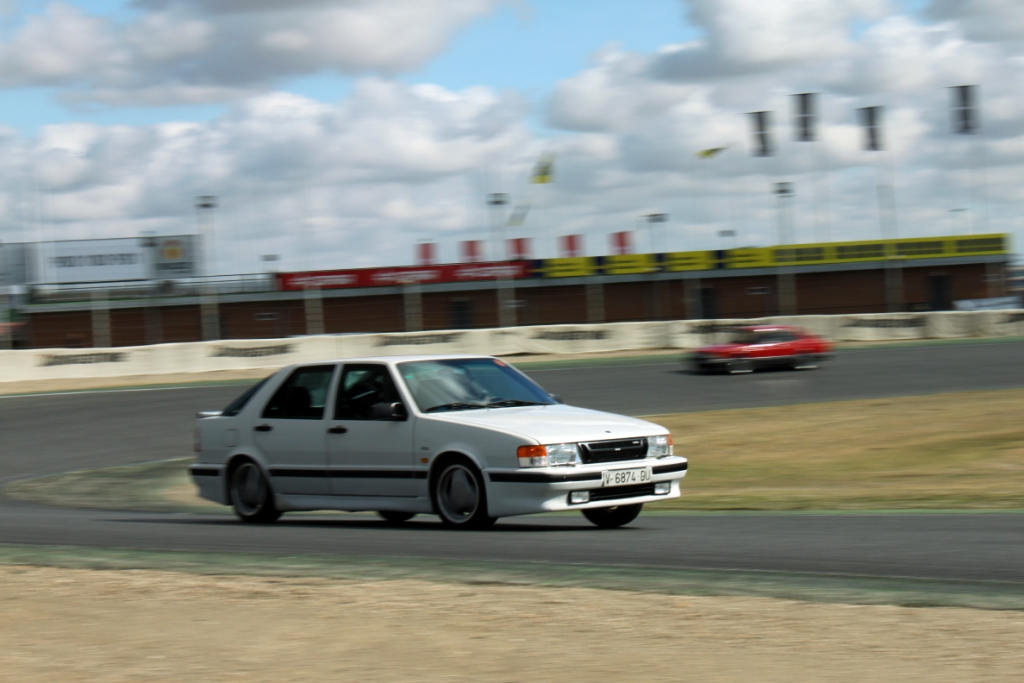

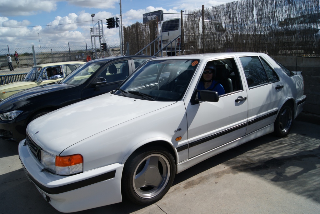

Estéticamente el coche apenas a cambiado pero ahí van unas fotillos del Jarama.
- T16
- Mensajes: 974
Re: Saab 9000 Airflow "El Blanquito"
Pero qué preciosidad! ! Cómo me ponen estos 9000's...
