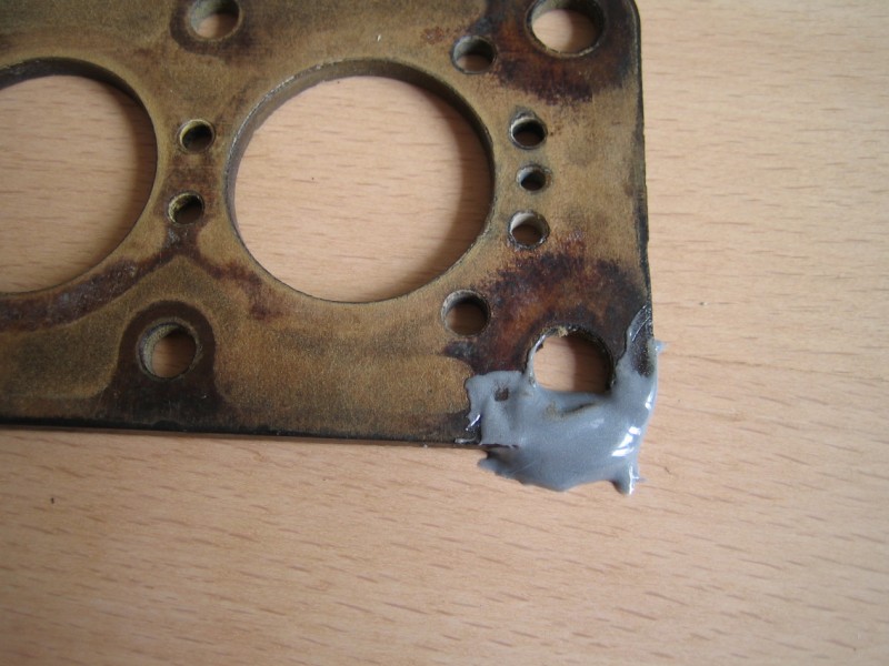

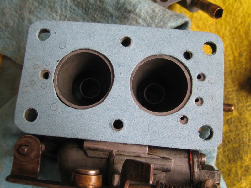

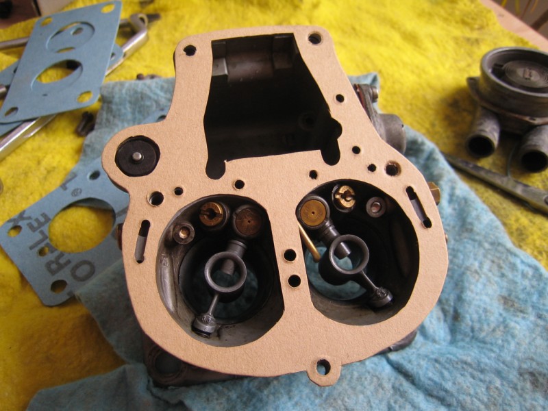

Las juntas se pueden comprar en hojas sueltas de tamaño DIN A4 en ebay. En las tiendas de recambios puede que haya kit completos para carburadores y a buenos precios pero el solex que monta el 96 es bastante raro por lo que me fue imposible encontrar un kit de sustitución.
Hacer las juntas no tiene demasiada complicación, lápiz, tijeras y para los agujeros pequeños unos punzones que encontré en el chino a 1,12 euros.
La junta gruesa estaba rota en una esquina de haber apretado demasiado el tornillo del carburador, la he reparado con pegamento bicomponente.
Lo que sobra se lija fácil con lima y papel de lija.
Las nuevas juntas.

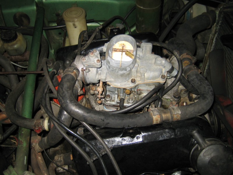

Y una vez montado:

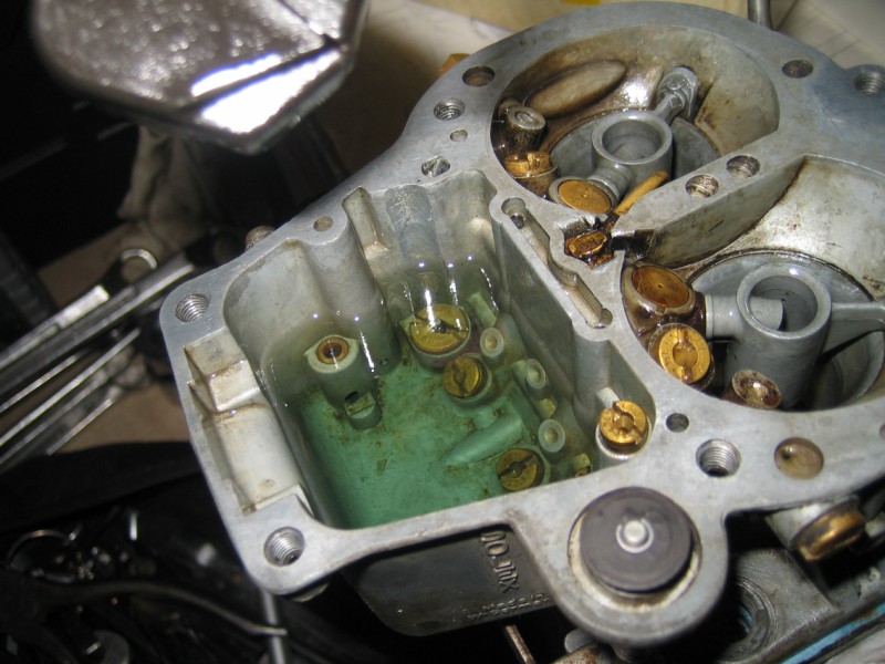

Después toca ajustarlo. Al principio no arrancaba, he tenido que abrir la tapa y corregir el punto en que la boya cierra el paso de gasolina, para que el nivel esté un poco más alto.
Antes creía que el exceso de gasolina podría venir de una boya que cierra muy alto y la gasolina rebosa pero no era esto.
Y lo segundo ha sido abrir el tornillo de mezcla del ralentí que estaba demasiado cerrado, con esto ya ha arrancado y mantiene un ralentí muy regular y por fín bajo. No sé a qué revoluciones, pues no tengo modo de medirlo pero con el uso lo ajustaré con más precisión.
Puede que ahora esté algo bajo porque al encender las luces o incluso el ventilador de la calefacción se nota una bajada de revoluciones bastante acusada.

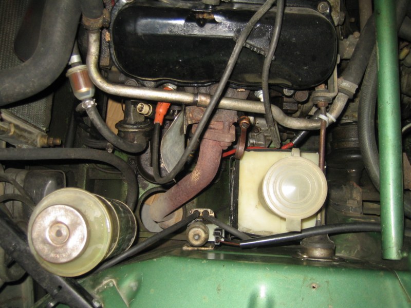

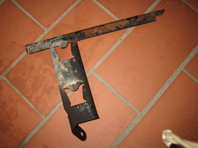

pipol escribió:El vaso de expansión va sujeto a esa pieza negra sujeta en diagonal...
Normalmente va al lado izquierdo del radiador;
Otro 96 acacia verde en Belgica;

El soporte del vaso de expansión no va sujeto al radiador. Aunque el anclaje es el mismo y el bote posiblemente igual que en los modelos anteriores.
Esos acacia belgas están muy bien y originales, excepto el oxidado, claro que sirve muy bien para ver por dónde se oxidan estos coches.

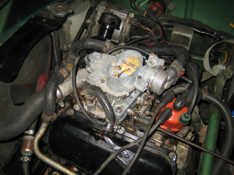

Todavía no puedo cantar victoria con el ralentí. en la rampa del garaje se cala. Ahora supongo que no sea por inundarse, quizás por falta de gasolina por bajo nivel o porque el mínimo esté muy cerrado.
A propósito de starter automático, ¿alguien se acuerda cómo se arrancan cuando lo llevan?
Yo tuve un polo 1.3 que llevaba un pieburg automático y creo recordar que con pisar un par de veces ya era suficiente para arrancarlo.
Ahora tengo que bombear bastante para que arranque, quizas sea eso, el mínimo muy cerrado.
Una vez arrancado mantiene el mínimo bien.

Según el traductor en línea vienen a decir lo mismo las dos pegatinas.
Con el motor frío pisar dos veces el acelerador, soltar y darle al arranque. es lo que yo hacía con mi polo. Me cuadra.
Con el motor caliente pisar el acelerador y dejarlo pisado (hasta la mitad supongo) y darle al arranque. cuando arranca se suelta el acelerador. Esto es clásico para todos los coches con carburador, para no ahogarlos cuando están calientes.
En ambos casos pisar el embrague antes de dar al arranque. Para que trabaje menos el motor de arranque al no arrastras el cambio.
Según esto no es normal que tenga que bombear tanto. Probaré a enriquecer la mezcla abriendo el mínimo.

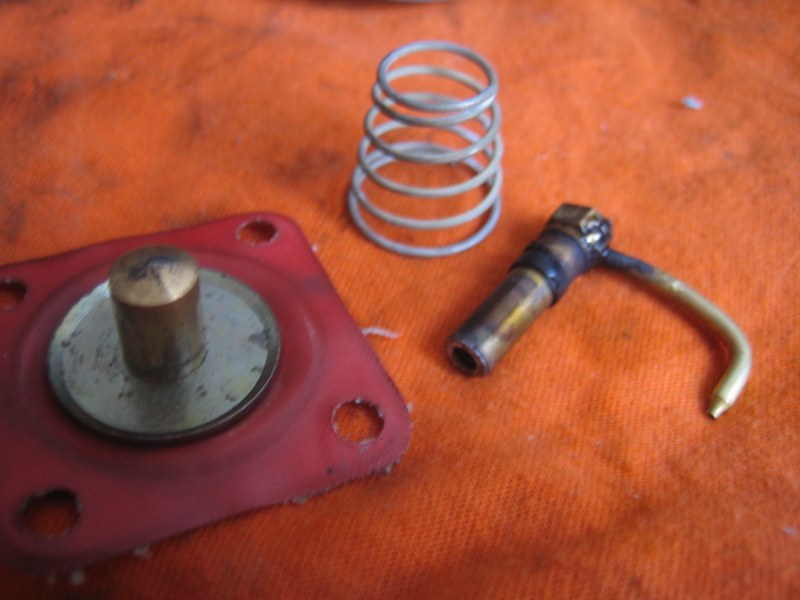

Por otro lado sigo con problemas con el carburador, no está bien limpio por dentro y cuando falla una cosa cuando otra. Toca desmontar otra vez. Para ganar tiempo, en vez de tuercas voy a usar un velcro para sujetarlo al colector.
Este es el surtidor del acelerador
¿alguien me recomienda un líquido de limpieza en el que sumergirlo? he leído y usado disolvente y zotal pero no me convencen mucho ninguno de los dos. Ojalá se encontrara petróleo como antes.

Para el carburador prueba con Nural 5000 en spray.
