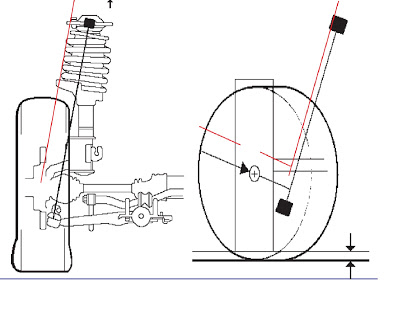

Os muestro la hoja de resultados.
-.Como podreis observar, se ha corregido una pequeña convergencia que había en la rueda trasera izquierda.
-.Causa de ese desgaste de silentblock o rótula de suspensión, es la caída que presenta la rueda delantera derecha. Como no gasta mal ni en mayor medida ninguna de las cuatro ruedas, queda como esta. No merece la pena colocar tornillos excéntricos de ajuste. Ello influye también sobre el ángulo KPI (véase imagen). Se solucionarán ambas cosas cuando cambiemos silentblocks.
-. El ángulo direccional ha quedado en 0º00', lo cual es perfecto.
Si hacemos una vista seccional, El ángulo KPI se forma trazando una línea recta desde la rótula de suspensión hasta el tope superior del amortiguador con respecto al centro de la rueda.
ngulo KPI.JPG (29.87 KiB) Visto 9471 veces
La alineación se ha hecho con una máquina Hunter de última generación. Probablemente la mas precisa y moderna de Valladolid.
