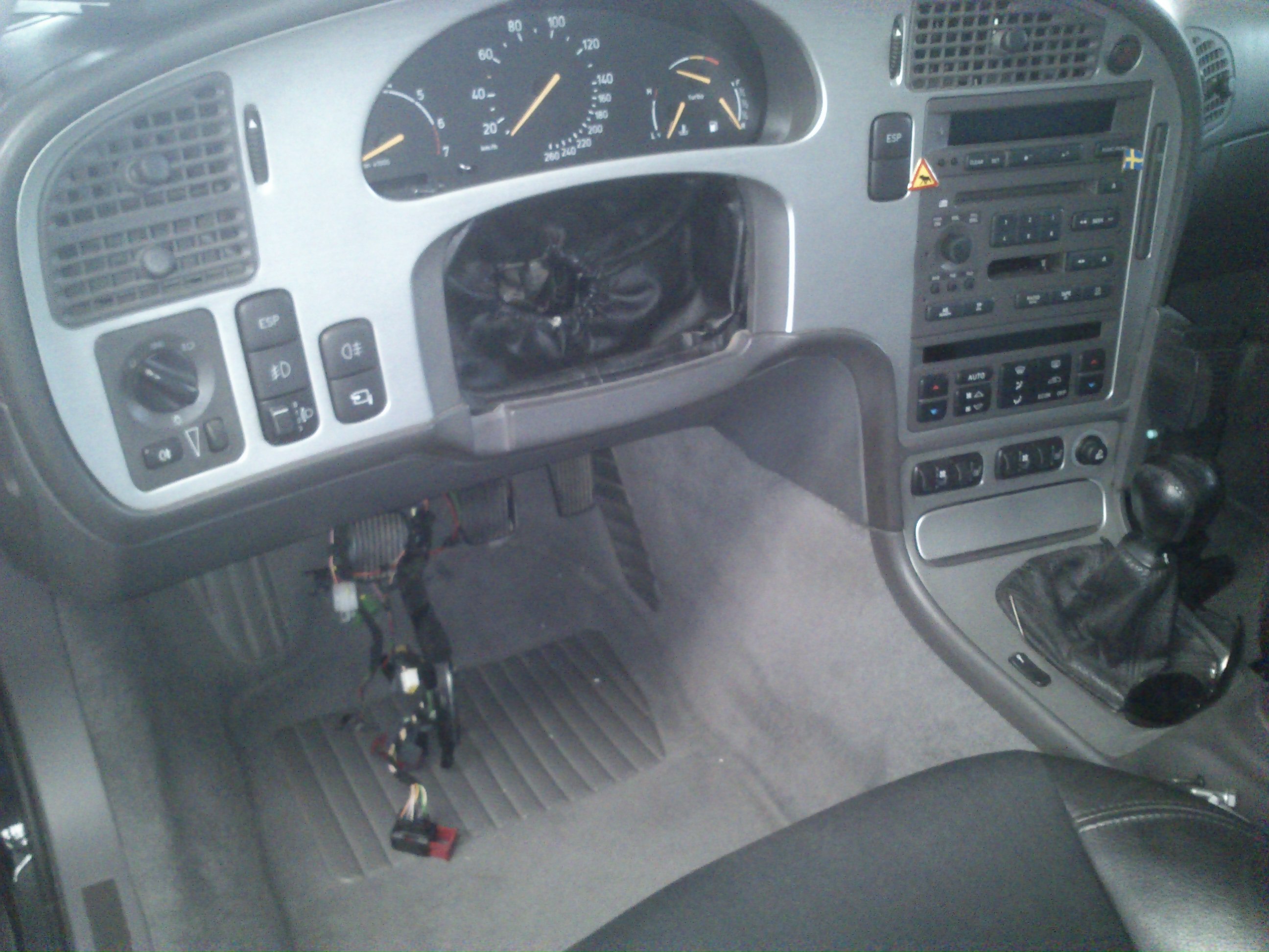

Bueno, vamos a intentar dar solución a este tema de una vez.
No es problema de suspensión, tampoco de neumáticos. Faltaría por comprobar rótulas, pero sin una caña en condiciones es tontería.
Vamos a cambiar la caña de dirección completa por una con 70mil kms de un 3.0 Tid y de paso nos ahorramos esos 1300 y pico € mas IVA que cuesta nueva.
Para ello hay que desmontar el panel frontal del salpicadero. En caso de haber sido necesario el desmontaje total del salpicadero, hubiese deescartado la operación de inmediato. Salvo en Mercedes, un salpicadero nunca vuelve a quedar como de fábrica. Y grillos ya tengo bastantes en el jardín :mrgreen: .

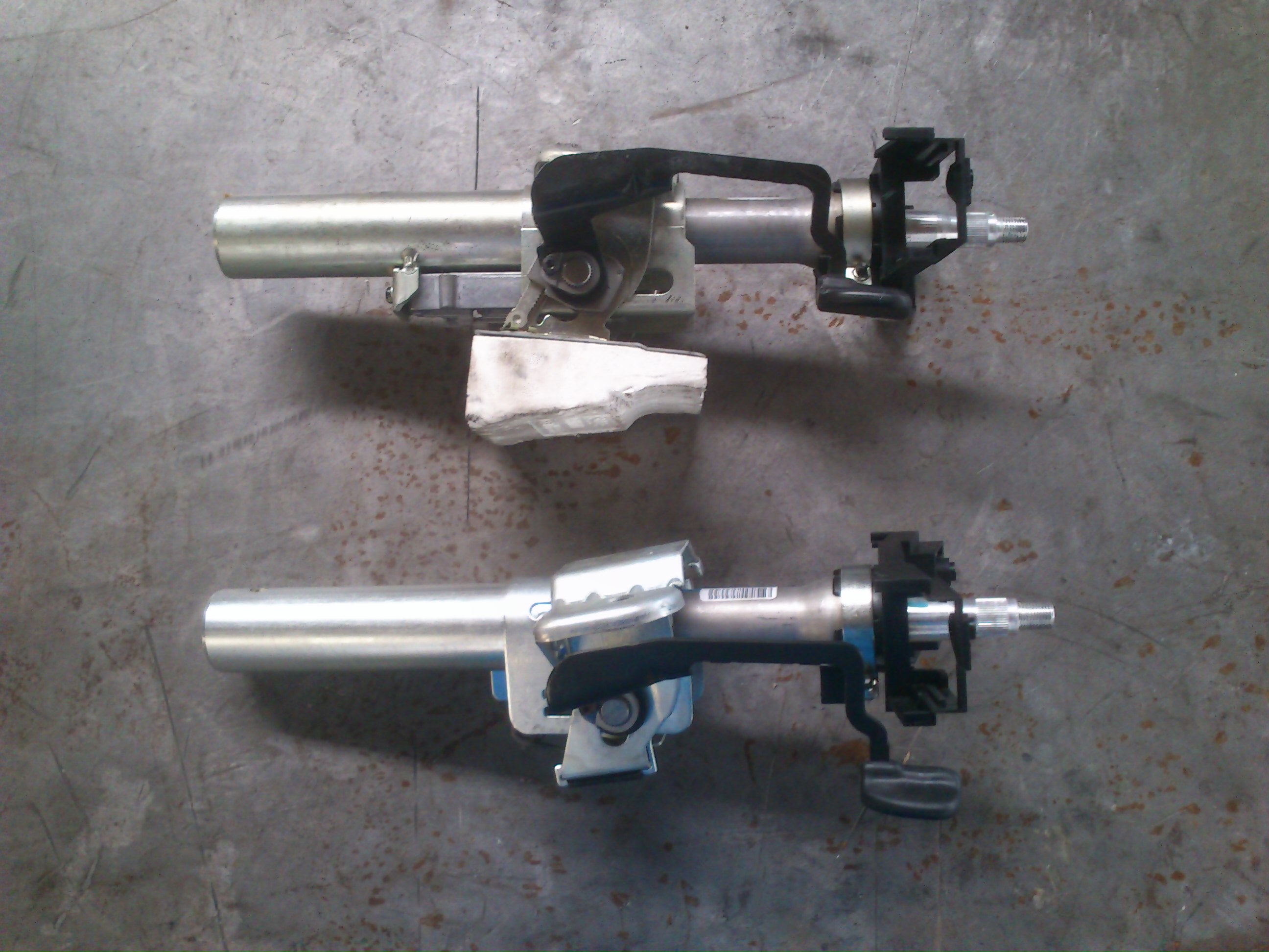

Ya era hora. Por fin después de 3 hrs y media de trabajo ya esta cambiada la caña de dirección.
El tacto de la dirección en totalmente diferente en ciudad. Ha desaparecido la holgura y el "clack clack" a coche parado.
En cuanto haga alineación, os cuento conclusiones en autovía.

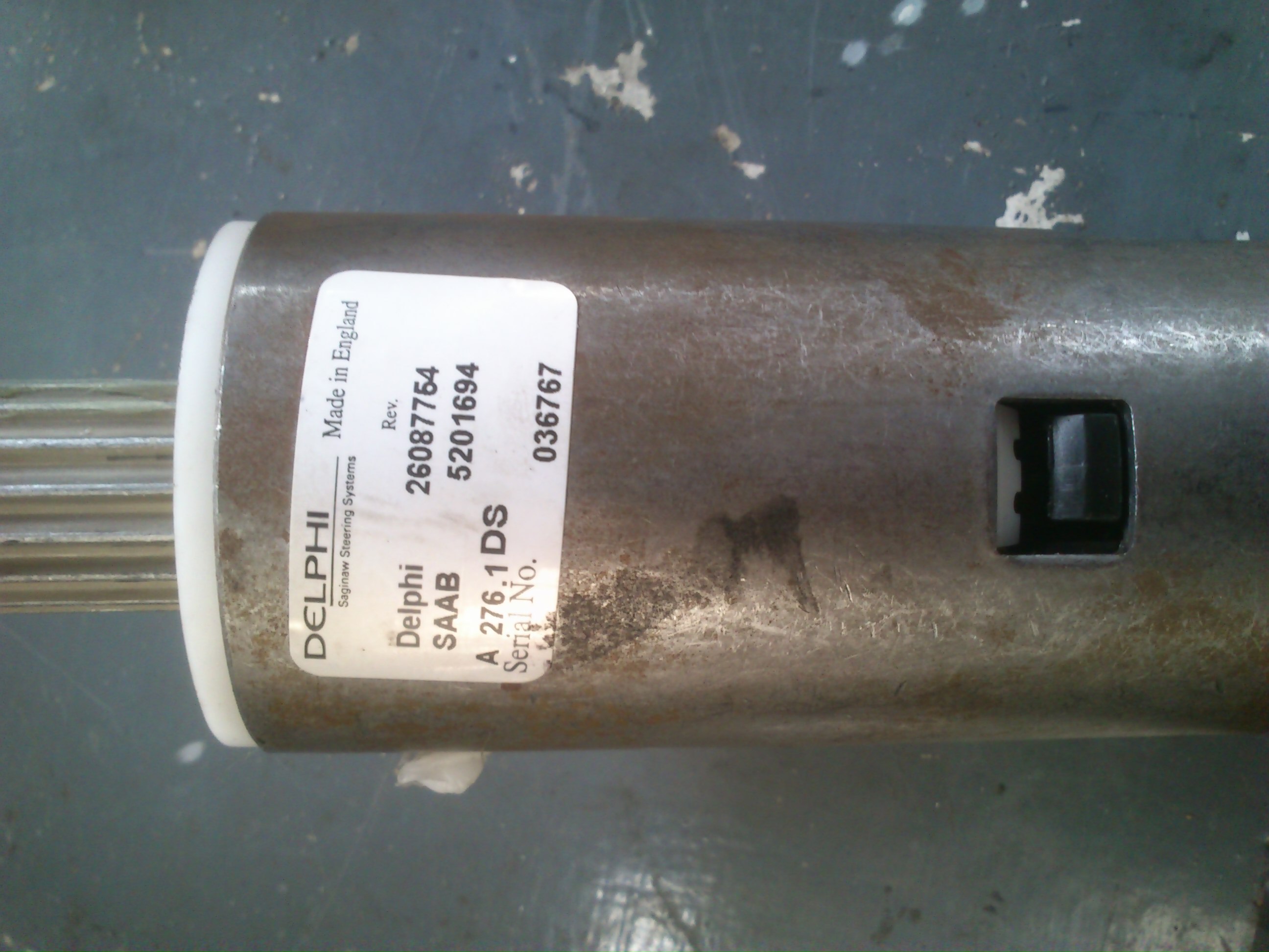

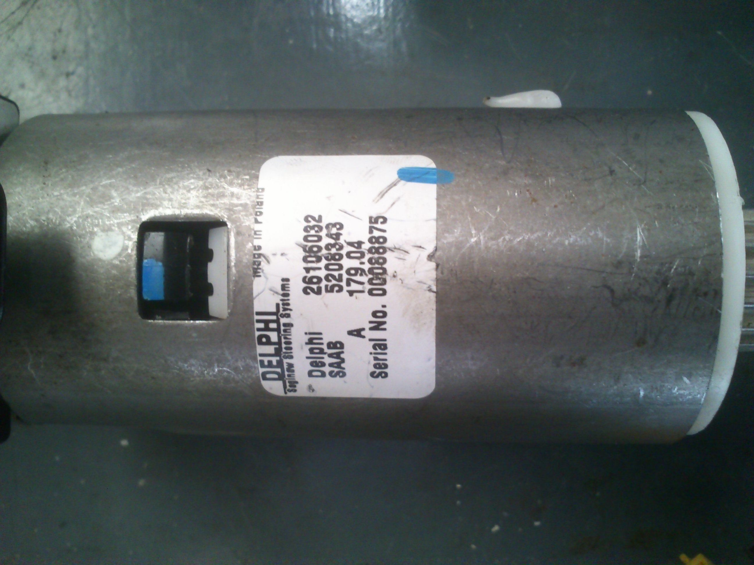

Las piezas aunque fabricadas ambas por Delphi, no son exactamente iguales en la parte de sujección a bastidor. Ver segunda imagen.
La de origen, fabricada en Inglaterra la he sacado por debajo del salpicadero (con mucha maña) después de sacar las otras dos partes. Si la sacásemos por el frente sería necesario desmontar el panel frontal del salpicadero.
La de sustitución, fabricada en Polonia en 2004, viene de tal forma que el mecanismo de enclavamiento no impide su extracción/montaje por el frente. Parece que le dieron al coco después de unos años.
Para su extracción ha sido necesaria la desconexión de batería y conectores de sensores pedales, sensor giro ESP en caña dirección, carrete airbag, mandos y palancas volante.
Lo mas complicado y a tener en cuenta es la posición que lleva cada pieza con respecto a su hermana, que parece que es igual pero los estriados no encajan igual. El carrete del airbag y el sensor de giro también llevan posición.

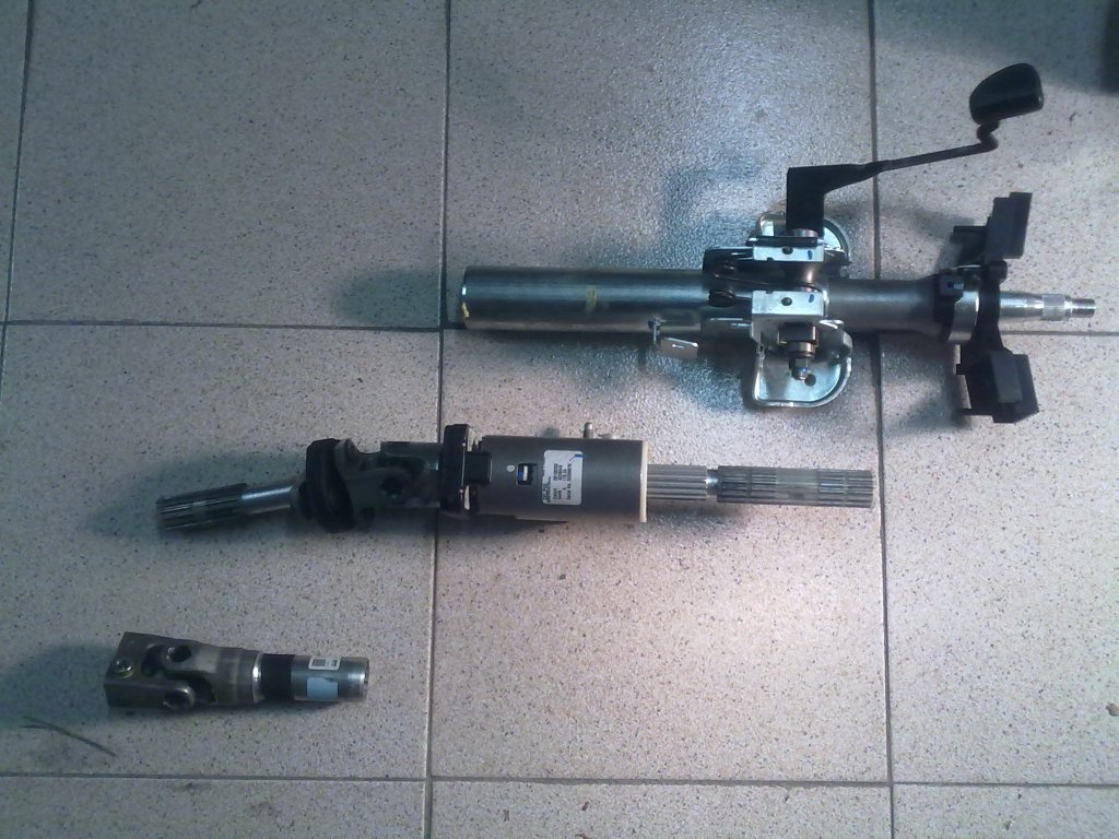

La nueva

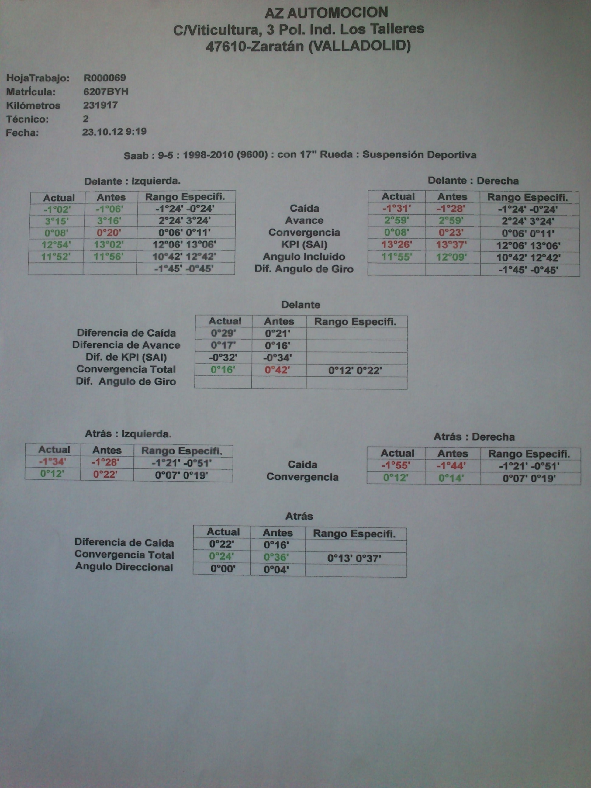

Os muestro la hoja de resultados.
-.Como podreis observar, se ha corregido una pequeña convergencia que había en la rueda trasera izquierda.
-.Causa de ese desgaste de silentblock o rótula de suspensión, es la caída que presenta la rueda delantera derecha. Como no gasta mal ni en mayor medida ninguna de las cuatro ruedas, queda como esta. No merece la pena colocar tornillos excéntricos de ajuste. Ello influye también sobre el ángulo KPI (véase imagen). Se solucionarán ambas cosas cuando cambiemos silentblocks.
-. El ángulo direccional ha quedado en 0º00', lo cual es perfecto.
Si hacemos una vista seccional, El ángulo KPI se forma trazando una línea recta desde la rótula de suspensión hasta el tope superior del amortiguador con respecto al centro de la rueda.
ngulo KPI.JPG (29.87 KiB) Visto 9464 veces
La alineación se ha hecho con una máquina Hunter de última generación. Probablemente la mas precisa y moderna de Valladolid.
