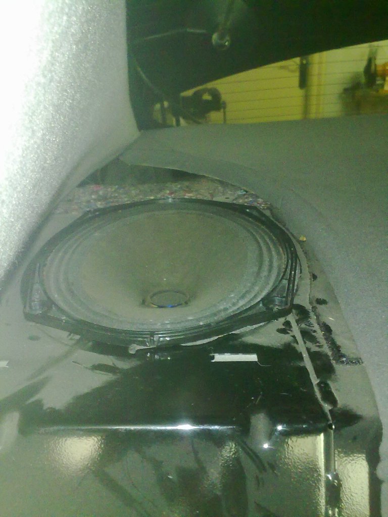

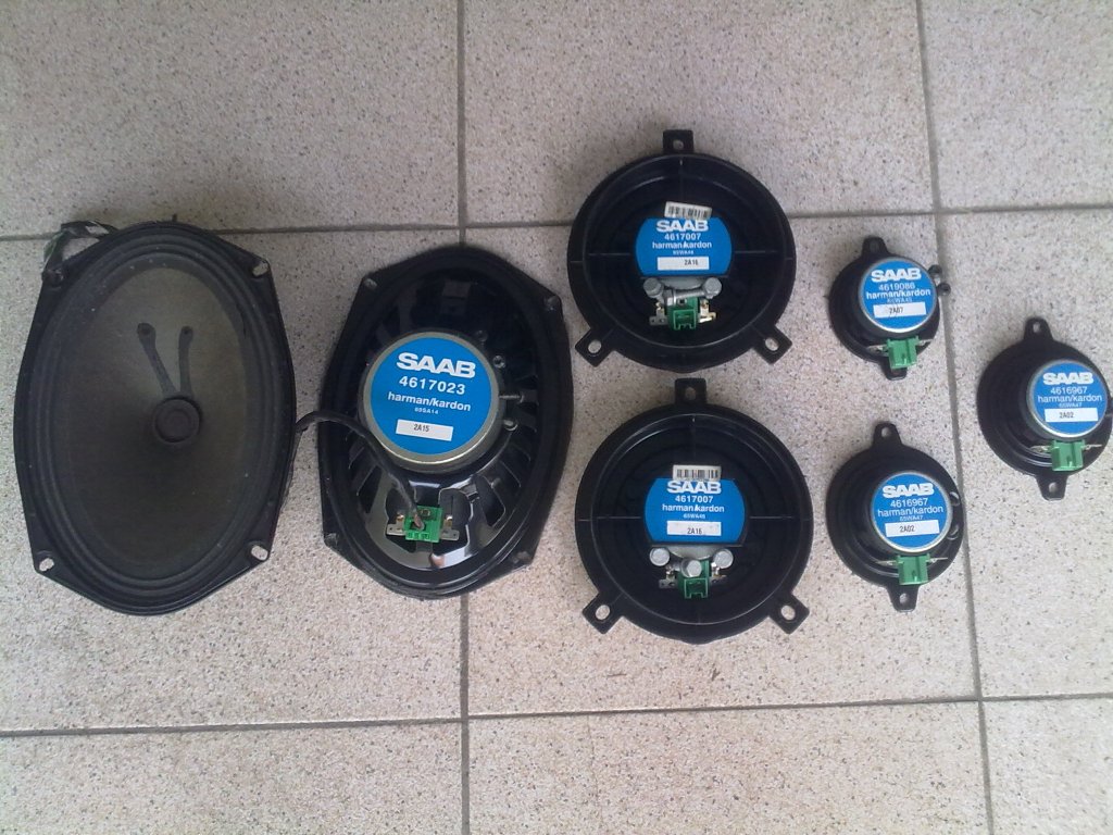

Después de desmontar medio coche, ya he podido comprobar el espectacular sonido. Los anteriores sonaban muy bien, pero los actuales les dan sopas con ondas en calidad de sonido.

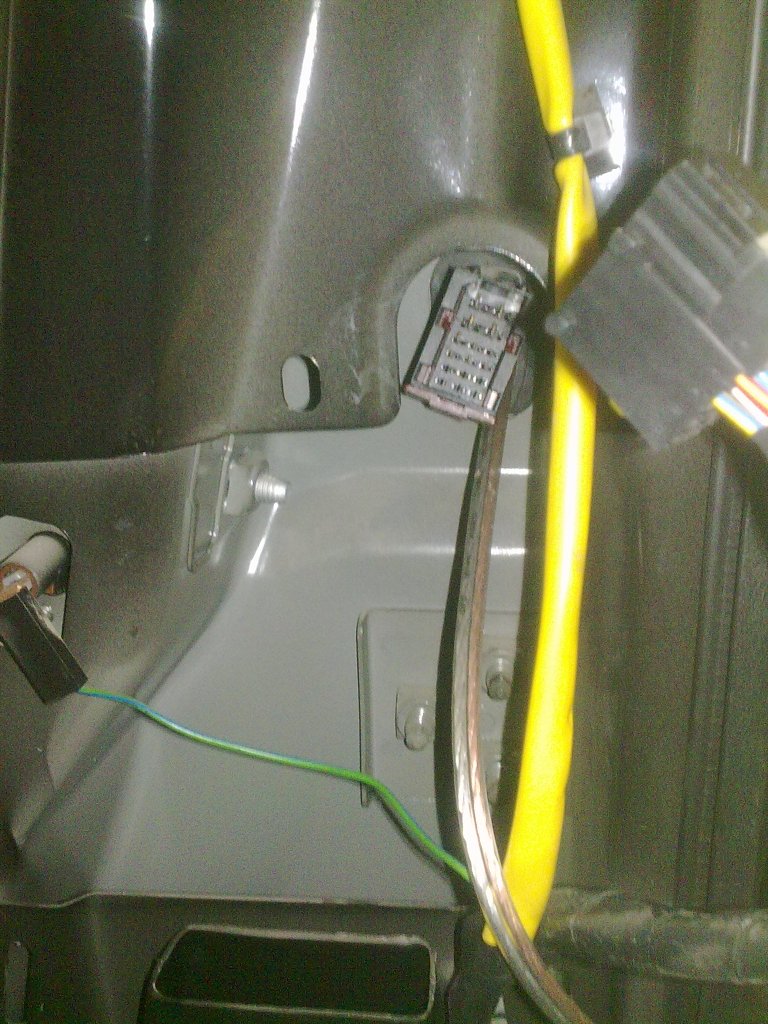

Ya de paso hemos cambiado el cableado por algo "de mas calidad" (ReleaseMe esto no lo trae el AS3

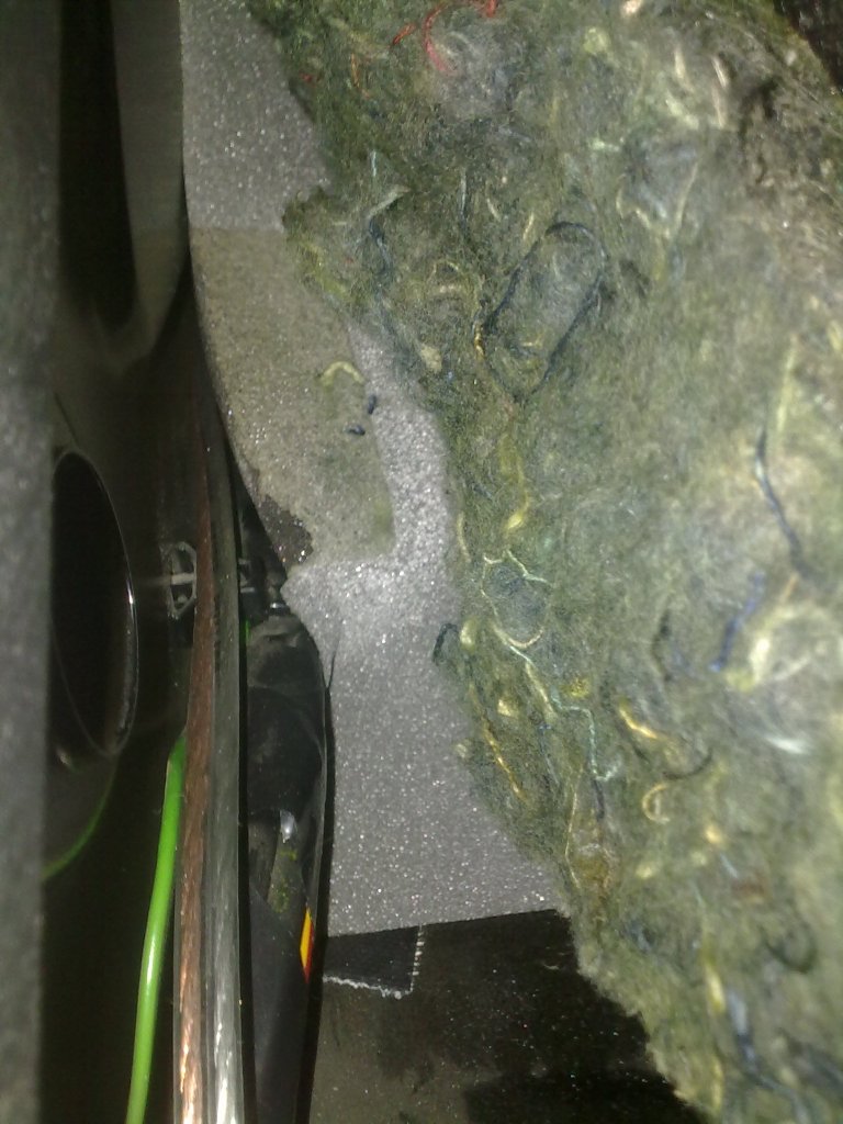

La instalación no ha sido complicada pero sí entrenida y laboriosa. Sobretodo por que me gusta hacer las cosas demasiado bien y he desmontado los guarnecidos y pilares interiores para pasar el cable como viene de serie.

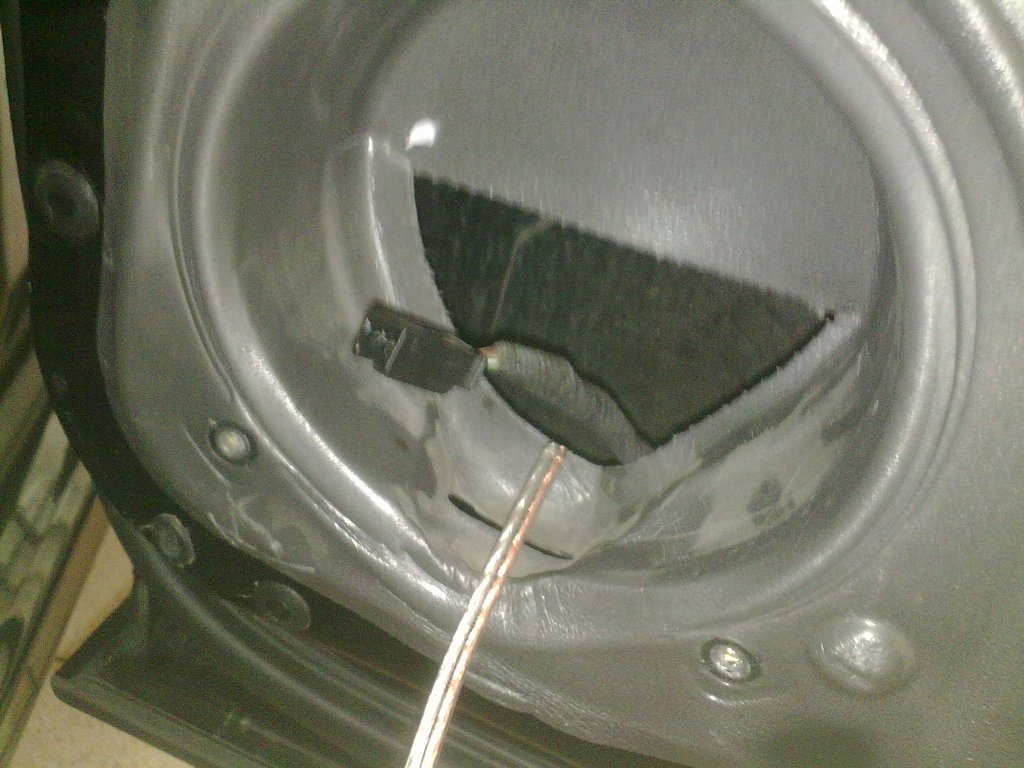

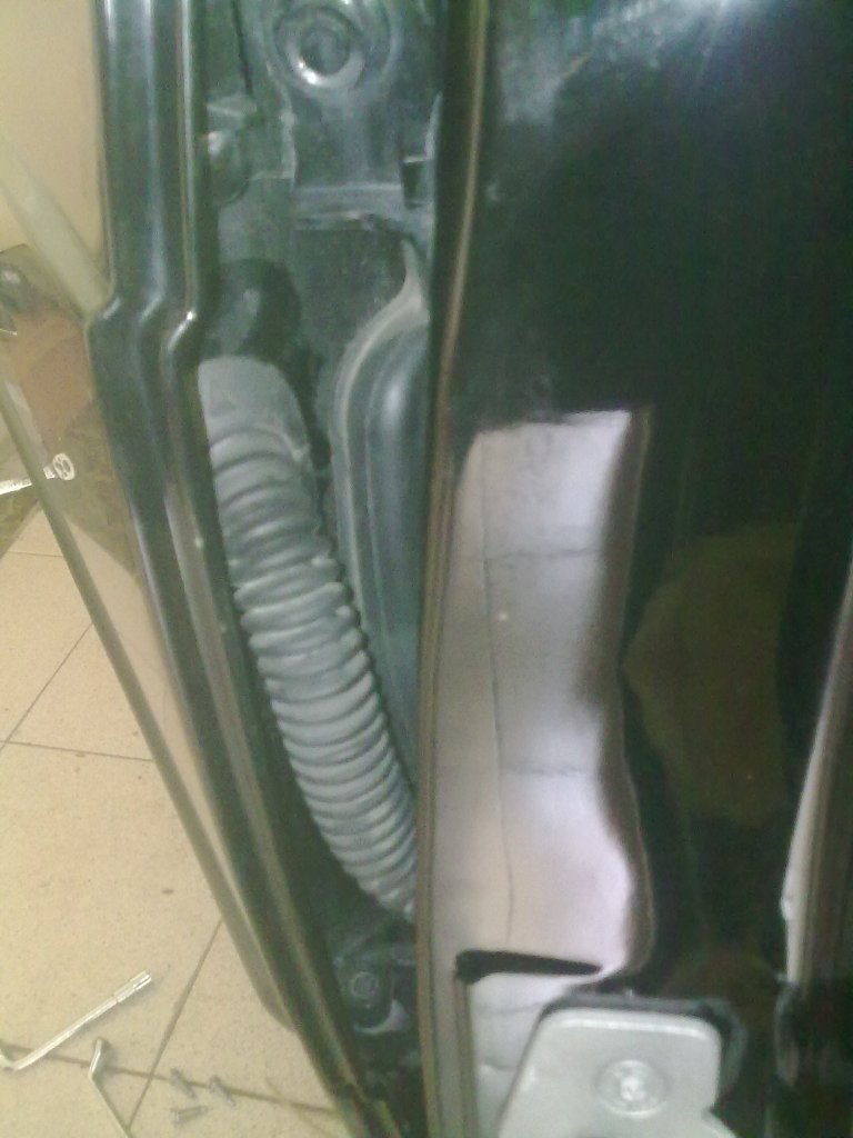

Lo mas complicado quizás sea pasar el cable através del macarrón de goma de las puertas delanteras hasta el altavoz. Como tenía conectores y terminales iguales no he tenido que improvisar en ese sentido.
El proceso para las puertas delanteras y traseras es el mismo, a diferencia que para las puertas traseras necesitaremos un cable mas largo.
De igual modo desmontaremos los paneles de puerta para hacer un trabajo mas cómodo.
