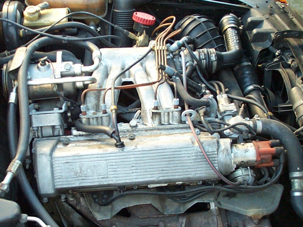

De todas maneras publico una foto de mi motor porque aunque el 5º Beatle se ve perfectamente, me temo que el sensor de temperatura en mi coche, que es un t8 post 87, está en otro lado porque donde debería estar no hay nada
Andandará?

Raro, raro... Alguien que tenga el RB del turbo 8 que mire en los esquemas eléctricos. Se que hubo algunos coches que conectaban el 5º beattle al motor de arranque (borne 50) y solo enriquece la mezcla mientras tiras de puesta. Los que yo he visto llevaban ese sensor en el medio del colector de admisión.
Sigue los cables a ver donde van.

jaabier, veo que tienes anulado el tubo que va de la boquilla de recirculacion de los vapores de aceite de la tapa de balancines al colector de admisión, ¿no quieres que se manche el colector o es que se ha roto la boquilla?
En el haynes del 8v dice que el termocontacto está cerrado siempre por debajo de 45ºC y sólo se activa el quinto inyector mientras tiene alimentación el motor de arranque. Es decir, el termocontacto le da masa al inyector por debajo de 45ºC y el positivo se lo da el motor de arranque.
Si no tiene termocontacto, siempre que le das al motor de arranque se activa el quinto inyector. En frío no pasa nada pero en caliente puede ahogarse si no se sigue la instrucción que viene el manual de que en caliente pisemos el acelerador a fondo cuando le damos al arranque, como en los coches con carburadores.
Re: SAAB 900 Turbo 8 v. Pre87
Es una foto de internet, no es ninguno de los míos, se trata de una versión antigua con tapón de llenado de aceite en la tapa de balancines. Por desgracia encuentras muchos 900 con esa amputación, no se que manía le tiene la gente a los manguitos de ventilación del motor.Ruben escribió:jaabier, veo que tienes anulado el tubo que va de la boquilla de recirculacion de los vapores de aceite de la tapa de balancines al colector de admisión, ¿no quieres que se manche el colector o es que se ha roto la boquilla?
