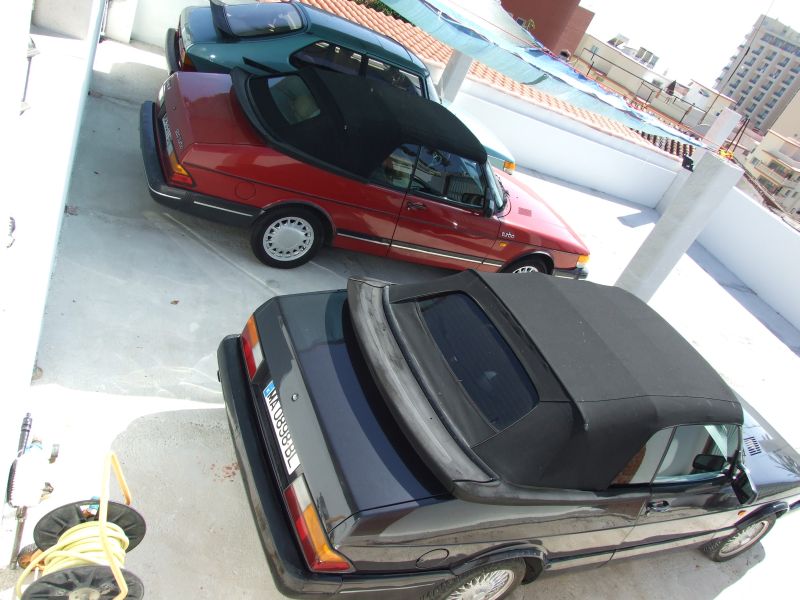

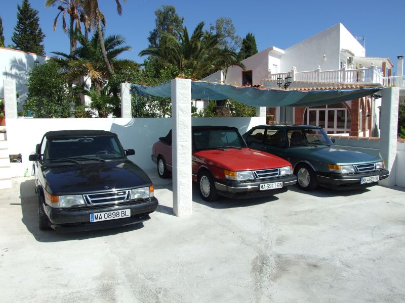

Ya esta en casa el Turbo S. Simplemente no me he podido resistir, este coche tenia que quedarse en el club. :8) Aquí unas fotos de "familia".(lo sé, el tejado azul del aparcamiento es muy cutre, pero el dinero destinado a este ya tiene cuatro ruedas)
Se trata de un 900 Turbo S Aero del 1993. Les queda un buen camino para dejarlo bien, pronto empezare con lo tipico: cambiarle bujías, tapa distribuidor, cables encendido, tubitos de vació, mirarle los tubos de agua,etc. Lo importante es que el motor y la caja de cambios funcionan bien. De chapa esta bien, tiene alguna rozadura, pero la pintura se ve entera. Un buen pulido y repintar alguna parte del kit aero y como nuevo. El interior necesita un repaso: retapizar los laterales de las puertas, cambiar el pomo de la palanca de cambio porque esta roto, reparar el asiento del conductor, limpieza a fondo.

Lo tuyo ya no es vicio tío... es una enfermedad!
Enhorabuena, es un coche genial... ahora entiendo que no me devolvieras el MP (... asi que apalabrado, eh? ya te vale :lol: :lol: )
Un fuerte abrazo, espero verlo pronto.
Sobre las llantas, hablamos en privado, vale?

Y todos con matricula de Malaga. "yo quiero una de esas" :cry: :cry: :cry:

Enhorabuena, con un poco de trabajo vas a tener una unidad estupenda, de las últimas y hasta arriba de equipamiento.

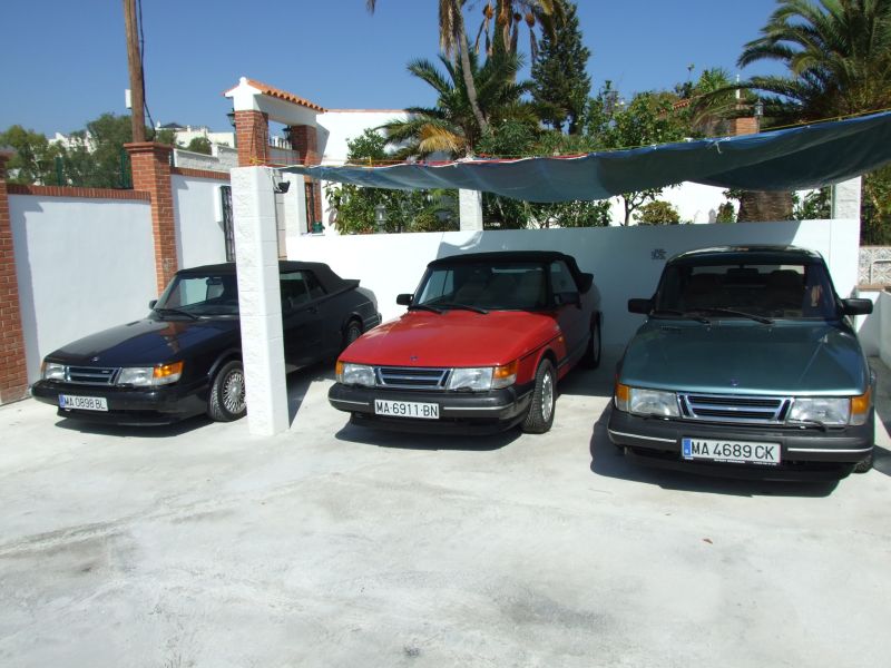

enhorabuena!!bonito garaje , otra cosa , cuando dices que en el techo no se esmeraron mucho , a que te refieres? los ajustes en la zona de la ventanilla trasera?

torrens escribió:enhorabuena!!bonito garaje , otra cosa , cuando dices que en el techo no se esmeraron mucho , a que te refieres? los ajustes en la zona de la ventanilla trasera?
disfruta de ese garaje :wink: :wink:
No se como explicarlo bien. En la foto, en la zona marcada, la banda metálica que viene atornillada no coincide con la costura de la capota. En ambas esquinas se ve la costura un poco. En el taller que monto a mi cabrio rojo la capota han tenido también problemas en que estas coincidieran No estoy seguro de que esto se pueda arreglar después de atornillar la banda metálica sin que se infiltre agua.
PD: En la pagina web del taller aparece mi tercer descapotable, cual, por modestia, no lo he presentado todavía :lol:

Cuál es?? El 911??? El Beetle (impresionante)?? Cuéntanoslo y danos envidia anda... :lol:

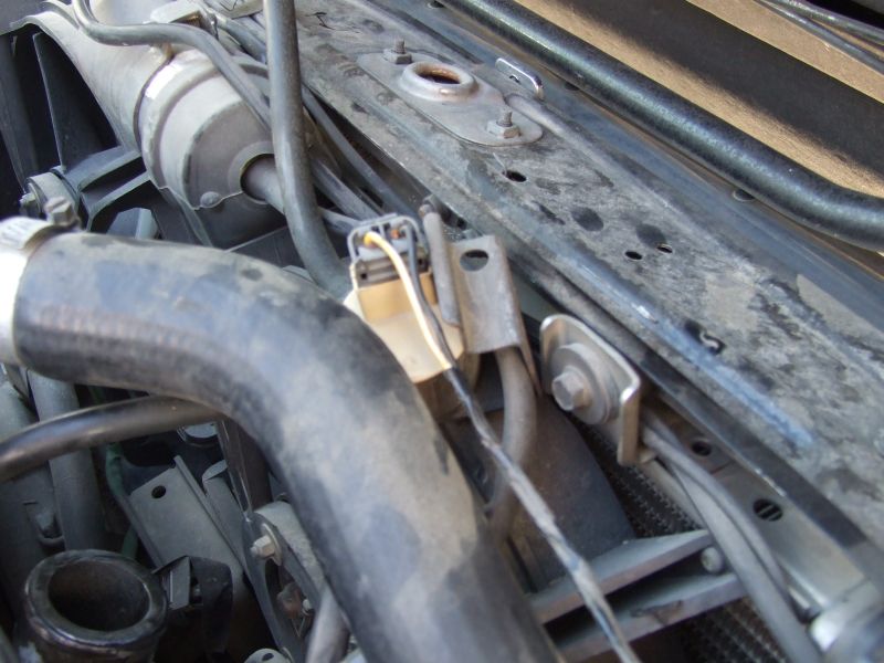

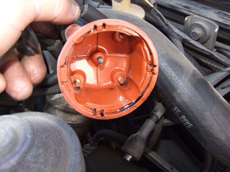

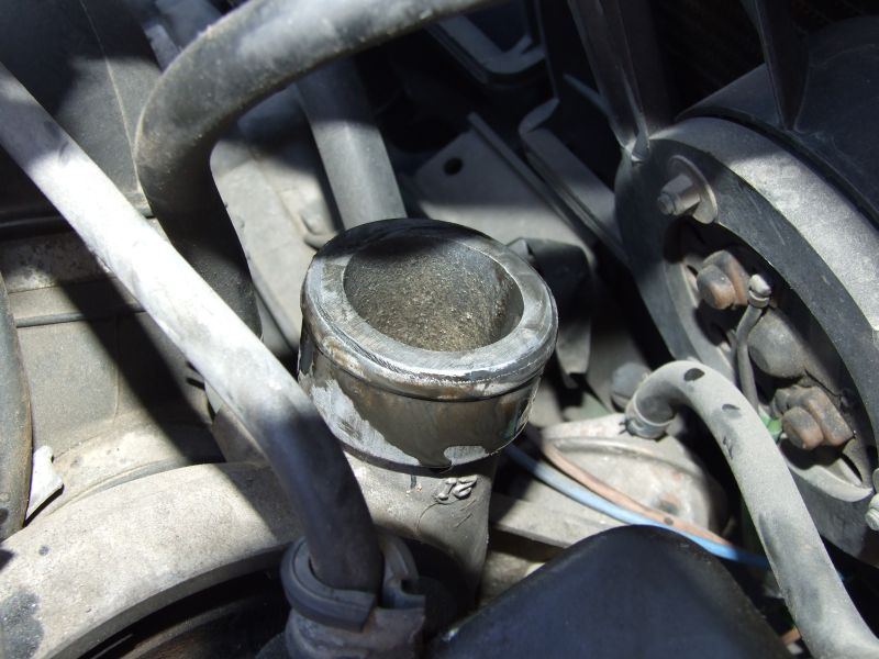

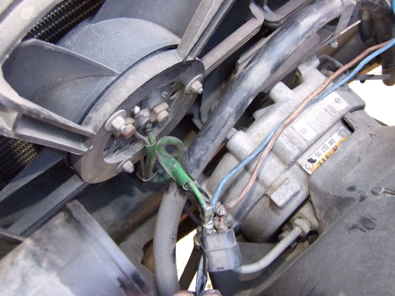

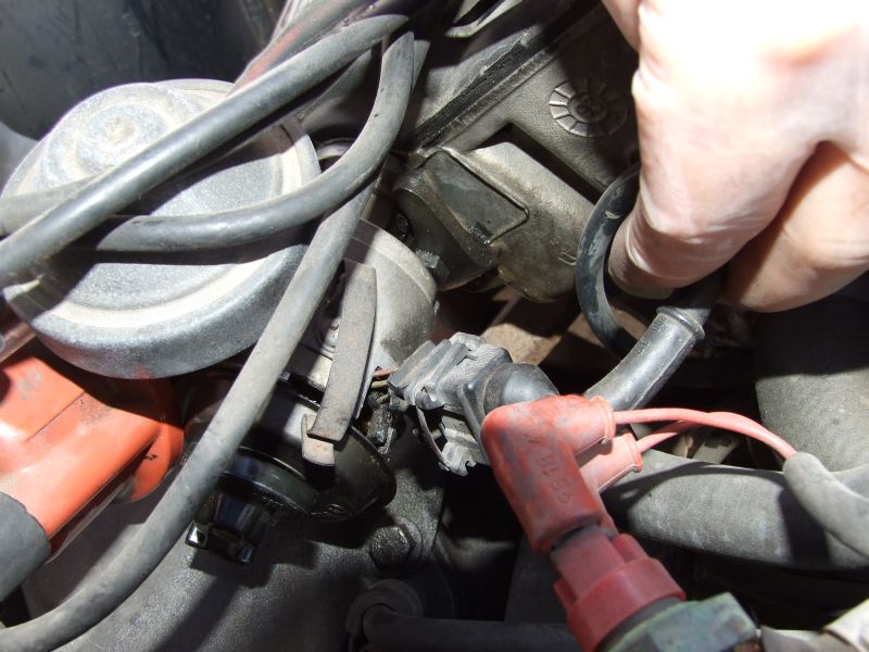

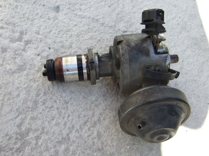

Esta tarde he empezado con la reforma del coche y me he quedado sorprendido de su mal estado técnico. A parte de muchísima suciedad, muchas cosas sueltas. El distribuidor tiene el empalme del cable del sensor Hall roto, el electro ventilador principal no esta atornillado en la parte inferior y se mueve, el electro ventilador del aire acondicionado no esta enchufado al empalme correspondiente sino esta conectado muy fullero al ventilador principal. La electro válvula del APC esta completamente salida de su empalmes de goma, hay aceite en la tapadera del distribuidor y en la salida del turbo. Al circuito de refrigeración le faltaba liquido, a vaciarlo, el agua ha salido roja oscura de oxido. El vaso del liquido de servo dirección esta casi vació, seguramente que pierde por algún lado.

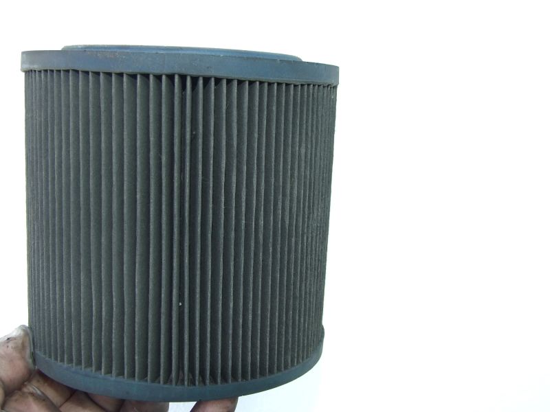

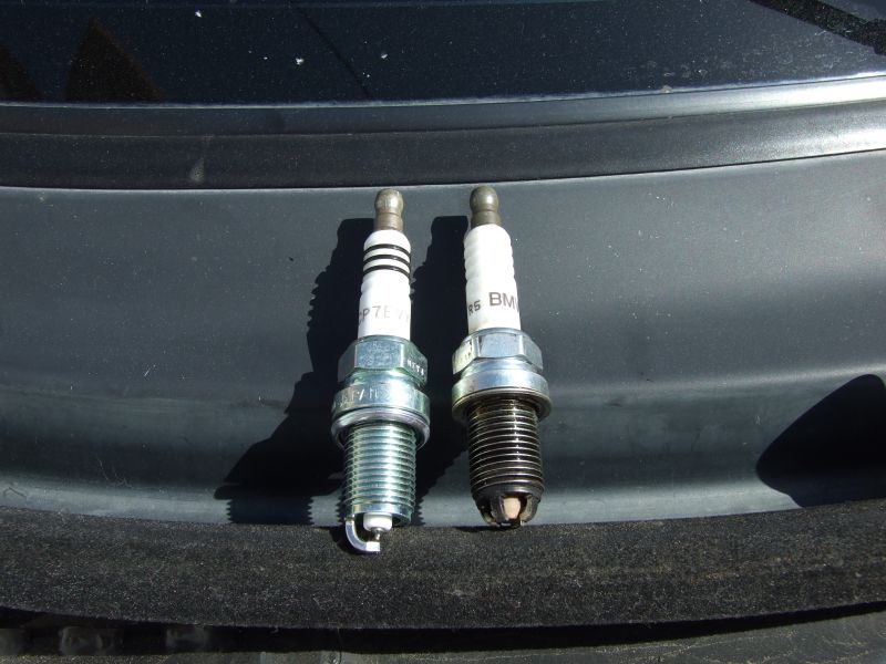

Las bujías que lleva son unas NGK R5 BMW (por lo que he leído se montan en los BMW M3) y el filtro de aire da asco de tanta suciedad. Todo el tracto de admisión, desde el filtro hasta la entrada en el colector esta sucio de aceite. Metiendo los dedos en el turbo y moviendo la turbina se nota algo de juego, pero no sale jumo blanco por el escape.

mas fotos

mas
