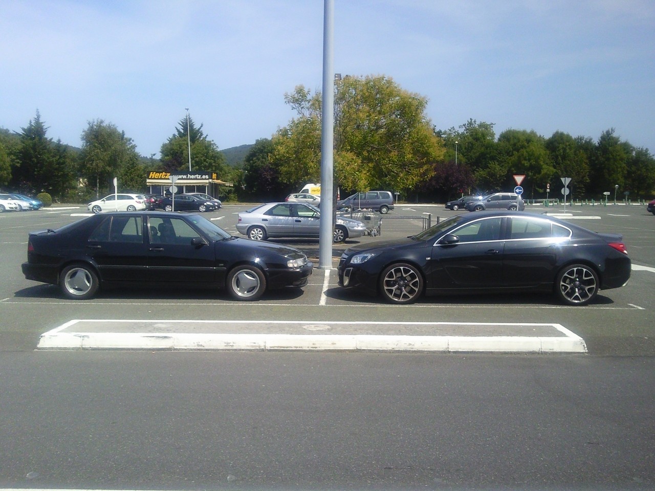

Y una última foto, aparco siempre a tomar por saco en los centros comerciales, y los hay que se vienen a ligar:

¿Acabó desapareciendo el temblor con el cambio de rótulas? Tendrías los tacos rajados supongo, a mí también me va a tocar ya mismo, también están las gomas tocadas.
Estos cambios son de los que lucen poco pero hacen mucho mas preciso al coche. Ese Aero está aún en rodaje...
Por cierto, al lado de ese Insignia parece que llevas unas Aero de 14".

Sí, no es el primero que me lo dice. No me fije que perfil de neumatico llevaría, pero el ancho debía ser como poco 245 o mas, cuando el 9000 se conforma con sus baratos 205.
