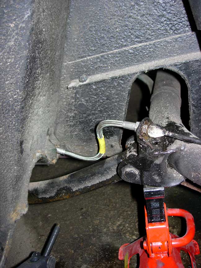

Hoy he estado pelándome las manos para cambiarle los latiguillos de freno y ponerle unos blindados que ha comprado aeromac, y para desmontar los traseros hay que destapizar el coche, ya de paso he encontrado donde atornillar el soporte del extintor que le quiero poner (la carrocería es de material combustible), pues tenía miedo que hiciese un agujero en el depósito de gasolina al intentar poner el extintor entre los asientos delanteros... pero veo que lleva una chapa al más puro estilo aeronáutico... va a ser verdad eso de que son automóviles suecos con tecnología aeronáutica.

POr cierto.. es el primer coche que veo en mi via en el que los discos de freno no van paralelos a las pastillas de freno... mirad la foto, la otra es un detalle de uno de los nuevos latiguillos de freno blindados... los delanteros... casi imposibles de cambiar sin sacar el motor del coche.

- DSCN0888.jpg (54.54 KiB) Visto 3271 veces
