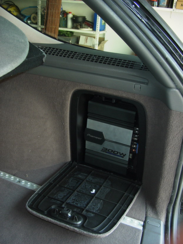

Vista la gran acogida que ha tenido este post :oops: , aprovecho para contestarme yo mismo; ya le he instalado el amplificador a mi 9-5. Lo que ocurre es que no me atreví a hacerlo yo sólo ante la posibilidad de tener que comerme el material comprado.
Después de marear durante algunos días al de una tienda de car-hifi de confianza, decidí instalar un nuevo amplificador que alimentara unos altavoces 6x9" en la bandeja tomando la señal de los altavoces traseros de las puertas, que quedaron anulados. Tuvimos que instalar un convertidor a RCA y colocamos el nuevo ampli en el cofre lateral del maletero.
Probamos a instalar unos tweeters adicionales en el salpicadero, pero el resultado era demasiado estridente y lo dejamos.
El resultado con los nuevos altavoces es muy bueno: ha ganado en bajos (bendita bandeja) y ha perdido la sensación del "todo delante" que le daban los insignificantes altavoces de las puertas traseras. También ha ganado en claridad.
En total, la instalación de dos altavoces Pioneer TS-E6996 de 360 W (80 W nominales :shock: ) y de un amplificaador Pioneer GM-3100 T de 350 W (70 W nominales :shock: ) incluyendo montaje y pequeño material: 600 €.
Ha valido la pena.

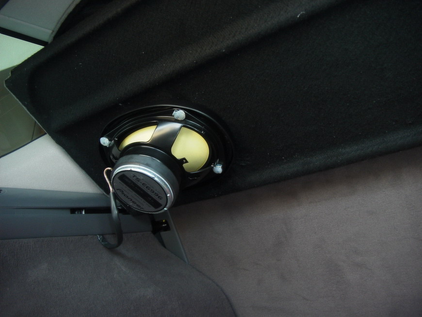

Así queda:
La bandeja está retapizada y no se aprecia nada una vez cerrada.

Tal como lo has puesto, ¿puedes retirar la bandeja soltando los cables de los altavoces?
9-5 SW 2.0t VECTOR
La Rioja '02
vatualmon
Mensajes: 399
Registrado: Vie Oct 15, 2004 1:49 am
Mensaje por vatualmon »
Sí, claro, pero hay que sacar los terminales faston de los altavoces...

Me refería a que si tienes que dejar la bandeja en casa por problemas de espacio (a veces me ocurre :roll: ) poder quitar los altavoces y que sus cables no queden sueltos dispuestos a provocar un cortocircuito.

Pues no. Me gustaría encontar algún tipo de conector más "elegante" para dejar visto, fijado en la moqueta y que fuera más fácil de poner y quitar (y no tan delicado como un faston), pero no sé si eso existe...
