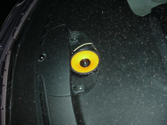

Pues suerte tienes, Capblood(?), que partes del equipo de 7 altavoces. Yo partía del de 4 y mi tarea fue mucho más ardua.
Ampliando llegué a instalar un altavoz de MEDIOS en el centro del salpicadero porque me faltaba este rango de frecuencias. Lo que encontré al instalarlo, conectado con un amplificador en maletero, es una preponderancia excesiva de medios que anulaba agudos e incluso los bajos de las puertas porque se oia demasiado.
La "experiencia" no es comparable porque partimos de altavoces y amplificadores distintos, pero similar en concepto.
Tu sensación de falta de estéreo es coherente, este altavoz está conectado en mono y si se oye más de lo normal "mata" el efecto estéreo.

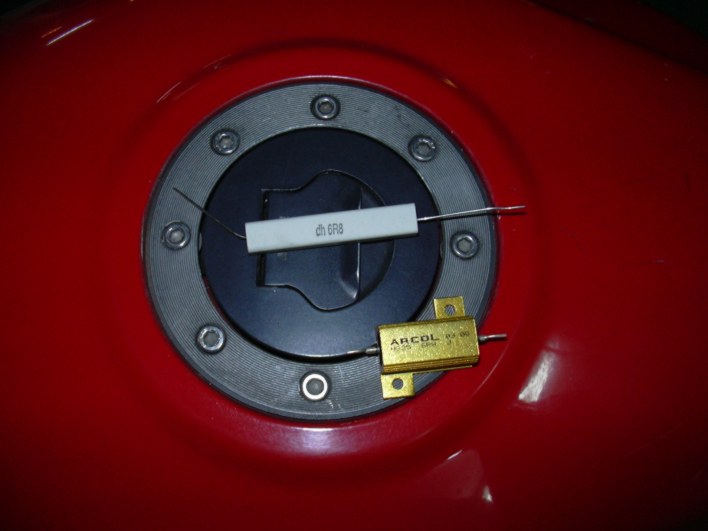

Qué hice para solucionarlo? Pues muy simple, bajar su potencia acústica intercalando una resistencia en serie. Esta la puedes encontrar en almacenes/tiendas de electrónica tipo Radio-Watt (Barcelona) o similar.
Por lo que valen, puedes comprar 3 o 4 con distintos valores de 2-4-6-8 Ohms y probar hasta que el altavoz central esté atenuado a tu satisfacción
Piensa que los valores de potencia de la resistencia deben estar entre 10W y 20W para no achicharrarse. Con esa potencia disipable se calientan muy poco.
* Te recomiendo los de carcasa metálica (mira foto) porque permiten conexión mediante fastons pequeños.
* Los valores ohmicos están expresados como XRY, donde X es el valor entero e Y el decimal. Por ejemplo, 6R8 son 6,8 Ohms.
* Desmonta la rejilla central desclipando simplemente de los laterales y levantandola con 2 destornilladores y/o con los dedos. encontrarás el altavoz que seguramente debe ir fijado con 2 tornillos torx T20 o T30.
Suerte!
- Resistors.jpg (44.26 KiB) Visto 3493 veces
- spkr_dash_view.jpg (48.17 KiB) Visto 3511 veces

Victor, tu idea me parece limpia e indolora, de modo que me pongo manos a la obra, no obstante, (y disculpa mi ignorancia) te ruego me aclares dónde exactamente debería colocar la resistencia. ¿Basta con cortar uno de los cables que llegan al altavoz e interponerla a base de soldador?

Se debe conectar en serie con el altavoz central. Hay espacio para colocar la resistencia, lo que ocurre es que como debes hacer tanteo y error, soldar directamente me parece muy drástico.Victor, tu idea me parece limpia e indolora, de modo que me pongo manos a la obra, no obstante, (y disculpa mi ignorancia) te ruego me aclares dónde exactamente debería colocar la resistencia. ¿Basta con cortar uno de los cables que llegan al altavoz e interponerla a base de soldador?
Si compras las resist. metálicas, puedes cortar el cable que llega a conector, conectarle 2 fastons hembra pequeños, envolverlos con un poco de cinta aislante o funda termorretráctil e ir conectando distintos valores ohmicos. Recomiendo empezar por el mayor valor de que dispongas, y probarlo no solo en el parking sino también en carretera, el ruido del motor tiende precisamente a enmascarar los medios y sin ellos verás que la música no suena clara. En caso necesario las resistencias se pueden conectar en serie...y en paralelo!!
Es aconsejable una ligera preponderancia de los altavoces laterales respecto al central, para acentuar el efecto estéreo. Va a gustos.
