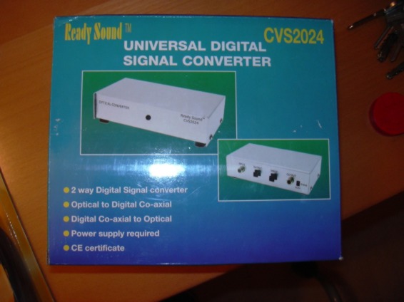

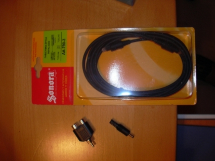

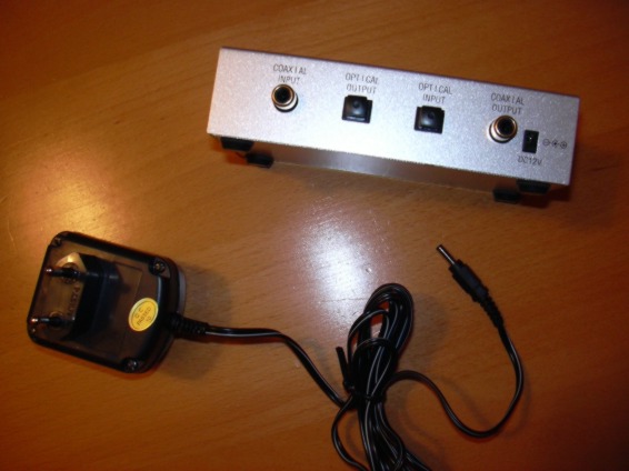

El caso es que como es asequible, me he comprado un convertidor optico (digital) a coaxial ANALOGICO, que se alimenta con 12V, y tiene la dichosa salida RCA.
Le he sumado una conexión de toma de 12V ya que incluye un transformador que no voy a utilizar.
También he comprado un cable óptico de 3m que debería ser compatible con la toma optica "OUT" del amplificador o EHU.
Ventajas? Todas? No; la salida es MONO, pero por los 30€ que me ha costado todo me da para hacer experimentos y si me gusta lo dejo montado y/o busco alternativas en el mercado.
Si puedo entre este fin de semana o el que viene, lo conectaré a la salida óptica de la EHU, lo alimento con una batería a 12V, y por fuera hasta el amplificador de maletero conectando el cable RCA, que es el que me da problemas apreciables de distorsión.
Os adjunto unas fotos. El transformador de 220 a 12V es redundante.
