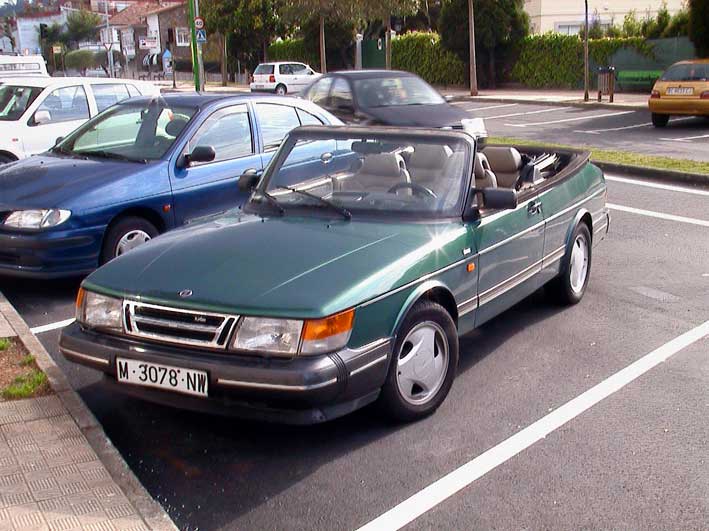

Pues sí... hoy hace exactamente un año que me hice con el cabrio, y parece que fue ayer.
Hace un año Josito y yo cogimos el 9000 aero, nos fuimos a Coruña, quedamos con el dueño del cabrio en la playa de Santa Cristina, nos dio los papeles y su DNI, cogimos las llaves y los dos coches y nos fuimos a hacienda, a tráfico... en 40 minutos el coche estaba ya a mi nombre. Antes de irnos a Vigo paramos en mi casa para enseñarle el coche a mi madre y salimos hacia Vigo.
No me lo podía creer... aquel coche era mío...

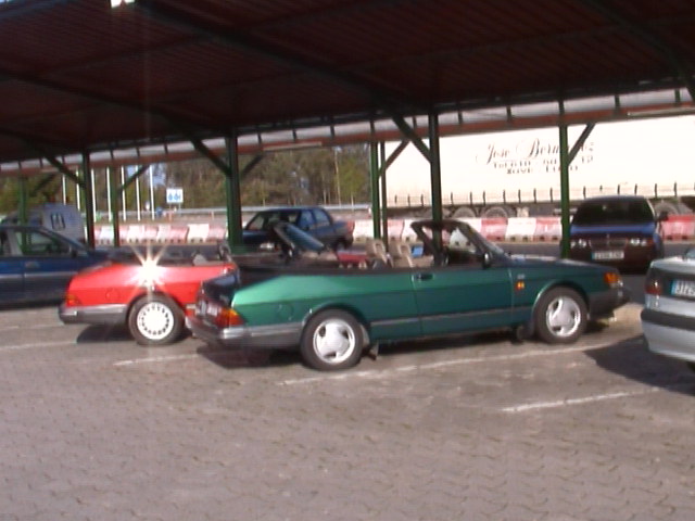

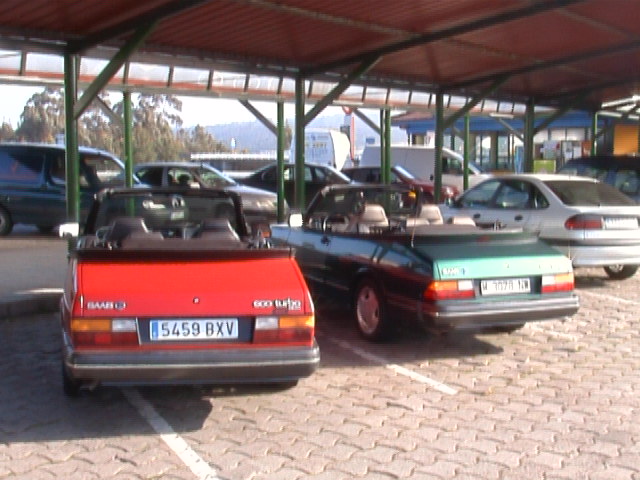

Entre tanta alegría habíamos quedado con Cresslime en un area de descanso de la autopista, cerca de Santiago para cambiarle el refrigerante a su cabrio, pues en un par de días nos íbamos a la concentración del club en Zafra, también se acercó un amigo camionero que desvió un poco la ruta para vernos.
Ha sido un año en el que he disfrutado como un enano del coche, he ido mejorando lo que he podido y reparado lo que se ha roto... embrague y un tramo de escape...

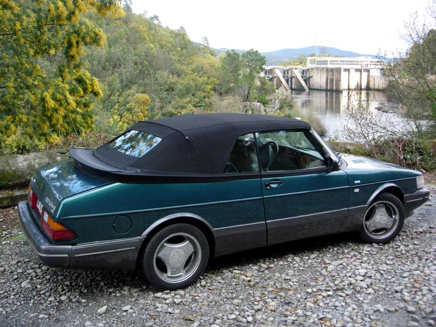

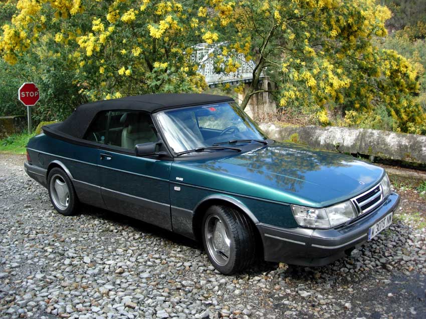

Os cuento un poco por encima las cosas que se han hecho en 365 días, y añado unas fotos del antes, y del ahora:
