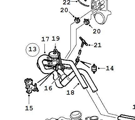

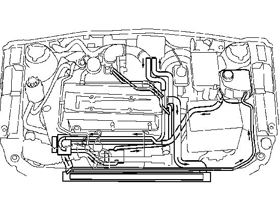

Hace 15 días que habia salido de la última reparación, y ya me veo en otra. El viernes me avisa el SID que rellene refrigerante. Abro el capó y le echo refrigerante y veo que gotea por un grupo de tubos que hay debajo de un conector pegado al habitáculo. He mirado en en EPC y parace que es una vávula bypass para el ACC, pero no estoy seguro, porque no es fácil el acceso. Pienso que la fuga está en esa vávula. ¿Os ha pasado esto? ¿lo pueden reparar en un taller no oficial fácilmente?. ¿Sabeis si es una pieza propia de SAAB?.
Pongo unas imagenes sacadas del EPC para que veais donde esta y la que creo que es

Me respondo yo :cry: por si a alguno le pasa pa que no se asuste. Es una válvula bypass que creo que cierra cuando se enciende el aire acondicionado para que no pase el agua caliente al habitáculo y asi optimizar el uso del ACC. Vale 48 € y es relativamente fácil cambiarla y la pueden cambiar en un taller no oficial). El tema del ruido que pienso que es rodamientos pues no lo se, pero cuando lo sepa me responderé tambien (primero la perdida de agua y despues lo demas)
