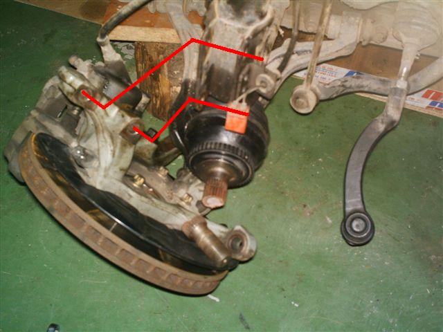

Hay otra cosa que puedes mirar y que algunas veces puede dar problemas, la sujección del amortiguador a la mangueta lleva dos tornillos, puede que tengan un poco de holgura en el agujero y provoquen un pequeño juego. Prueba lo siguiente: sacas la rueda y aflojas esos dos tornillos, solo aflojarlos, y cojes el disco de freno con una mano por la parte superior y con la otra por la inferior, y tiras de la superior y empujas de la inferior de manera que la rueda quede lo más "metida" posible de la parte inferior, y aprietas los tornillos. Un pequeño juego de medio milímetro en esos tornillos puede suponer varios grados de inclinación de la rueda y provocar un desgaste o que el coche se vaya a un lado.
Cada vez que se manipula algo en la suspensión o dirección se debe alinear la dirección, un día de estos pondré un post sobre como alinear la dirección de manera sencilla.
En la foto se ve desmontado, la línea roja indica como se arma.
tornillos amortiguador.jpg (54.46 KiB) Visto 6361 veces

Por lo que dices acerca de que un pequeño juego en la sujección entre el amortiguador y la mangueta de medio milimetro puede suponer varios grados de inclinación también será cuestión ver esa holgura, así como comprobar si la mangueta está doblada. Le llevaré la foto que me has mandado al mecánico, así como tu explicación.
