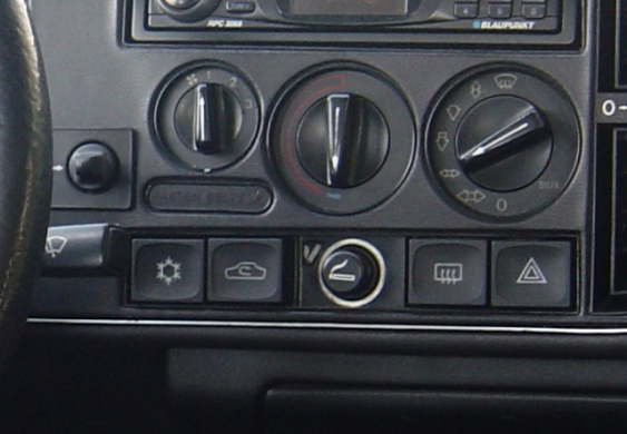

Celso escribió:Ya que lo comentas MF, cómo has arreglado la luz de fasten seat belts?
lo digo porque la mía no se enciende -no sé si por el sensor que no "siente"- o por la luz en sí que está fundida. Intenté tirar un poco para atrás de la plaquita de "fasten seat belts" pero no hubo forma de moverla ni un mm....
Para mi ha sido bastante complicado manipular la parte trasera de los mandos de la consola central sin desmontar la radio o el difusor de aire de la derecha.
Yo notaba que la luz encendía pero que estaba fuera de su alojamiento. Desmonté sacando a presión (muy fácil) los interruptores del AA y de recirculación y desde ahí, con la punta de los dedos, con mucha dificultad y bastantes arañazos conseguí colocar la bombilla en su lugar. Lo mismo me pasa con la luz que ilumina el selector de temperatura (centro) y el distribuidor de salida de aire (derecha) que todavía no he conseguido hacerlas funcionar.
Suerte.
Amigo Celso, a ti también te ha traicionado el subsconciente con el pasado aeronáutico de la marca. cuando consigas que luzca el aviso verás simplemente el aviso de: FASTEN BELTS.
La mejor manera de acceder a la bombilla del fasten beltes es quitando los interruptores del retrovisor y los dos a la izquierda del mechero... si no te apetece desmontar medio coche.
Las bombillas las puedes encontrar en tiendas de recambios del automóvil un poco serias, son las que suelen ir en las luces de lectura etc...
