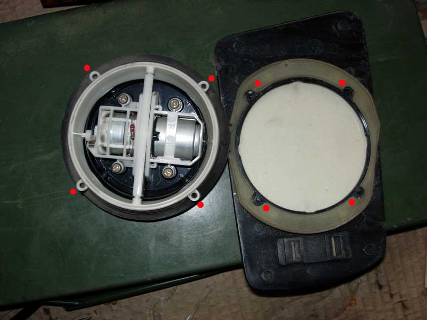

Bueno... varios me habéis mandado privados preguntando como se desmontan los espejos de los 9000 y 900 para acceder al motor de regulación.
El otro día desmonté uno para localizar el fallo, que era que habían pintado los terminales, lo normal es que dejen de funcionar por óxido en los terminales.

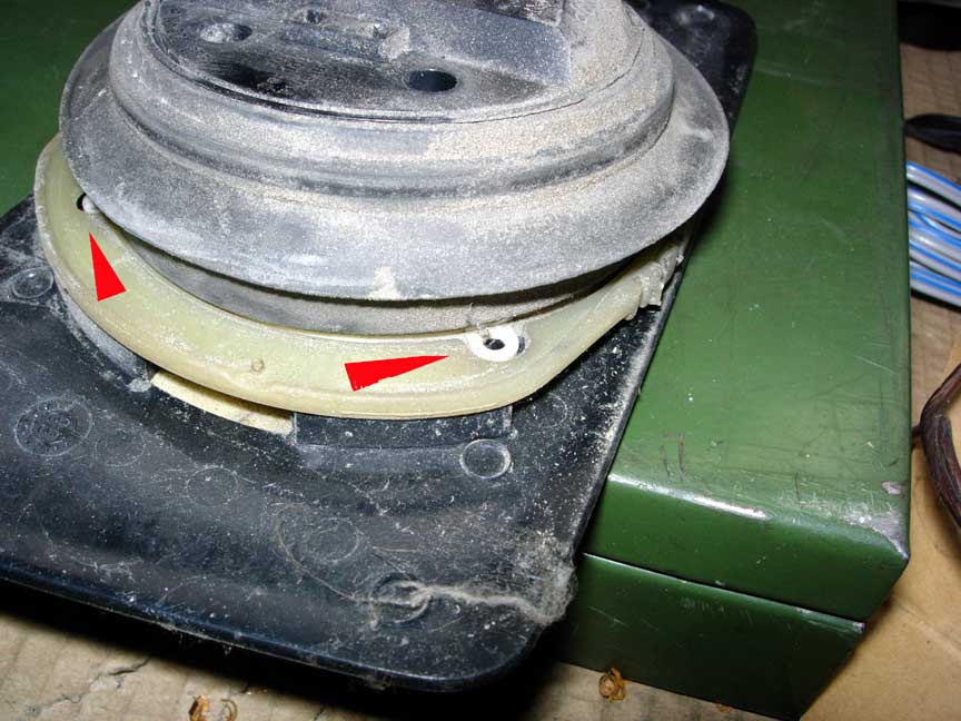

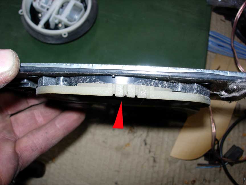

Para sacar el cristal, en la parte baja del retrovisor hay un agujero, que no es un desagüe, es para poder acceder a unas muescas que tiene un collarín de plástico que veréis en estas fotos, con un destornillador plano hacemos palanca en ellas y giramos ese collarín y nos dejará libre el cristal, estad atentos y que no se os caiga al suelo al hacerlo
