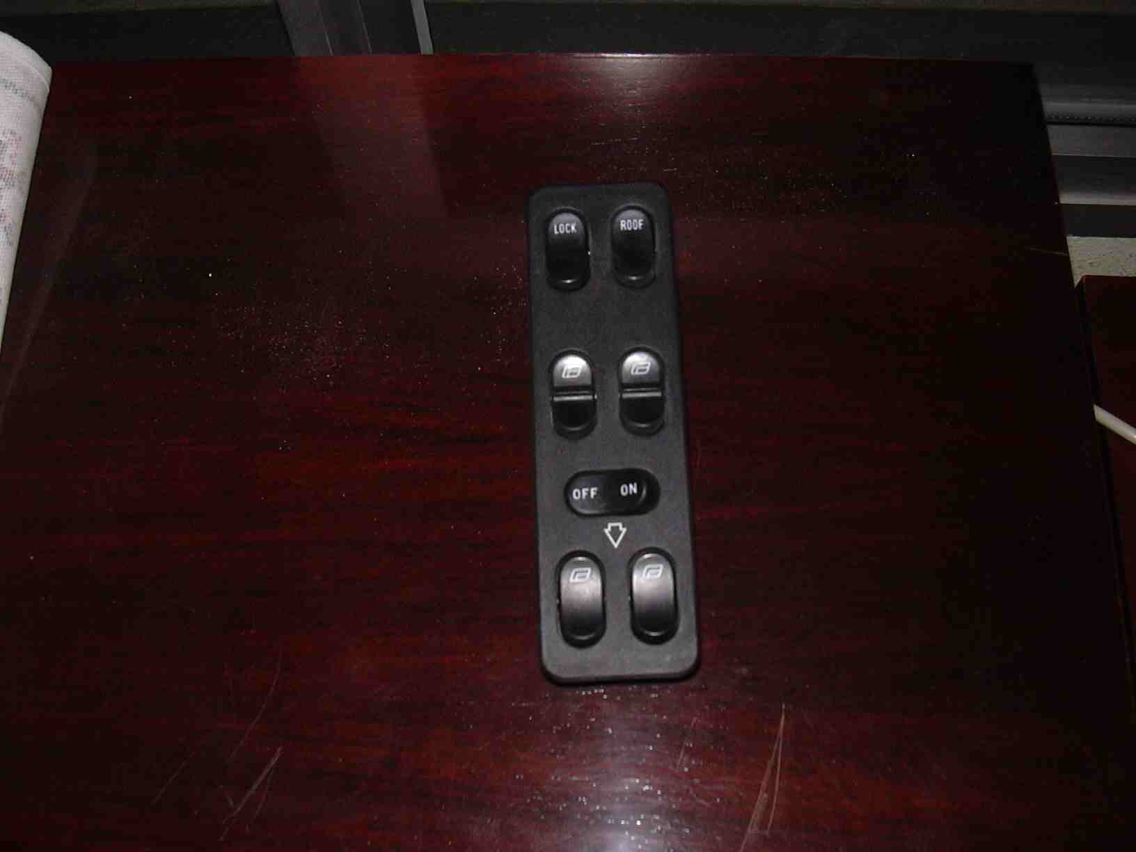

Si la consola central de vuestro saab 9000 empieza a fallar a veces, hay que hacer mucha presion en los botones, o comienza a comportarse mal, probablemente necesitará una "revisión". Yo la he hecho en el mío con unos resultados mas que convincentes.
Primero aclararé con una foto a que consola nos referimos (tambien la comparten algunos Saab 900 (nuestro hermano pequeño) 8) 8)
Creo que esta consola se utilizo hasta el año 94 mas o menos.

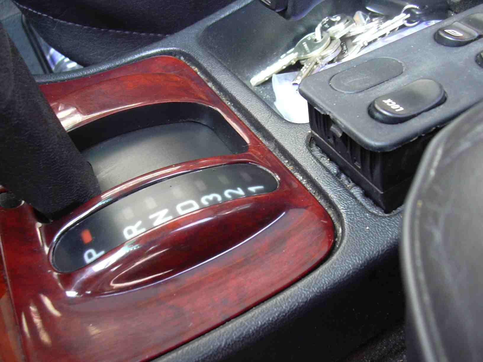

Para sacarla hay que desmontar la pieza que cubre el cambio de marchas, al desmontarla podremos introducir los dedos para hacer presion hacia arriba.

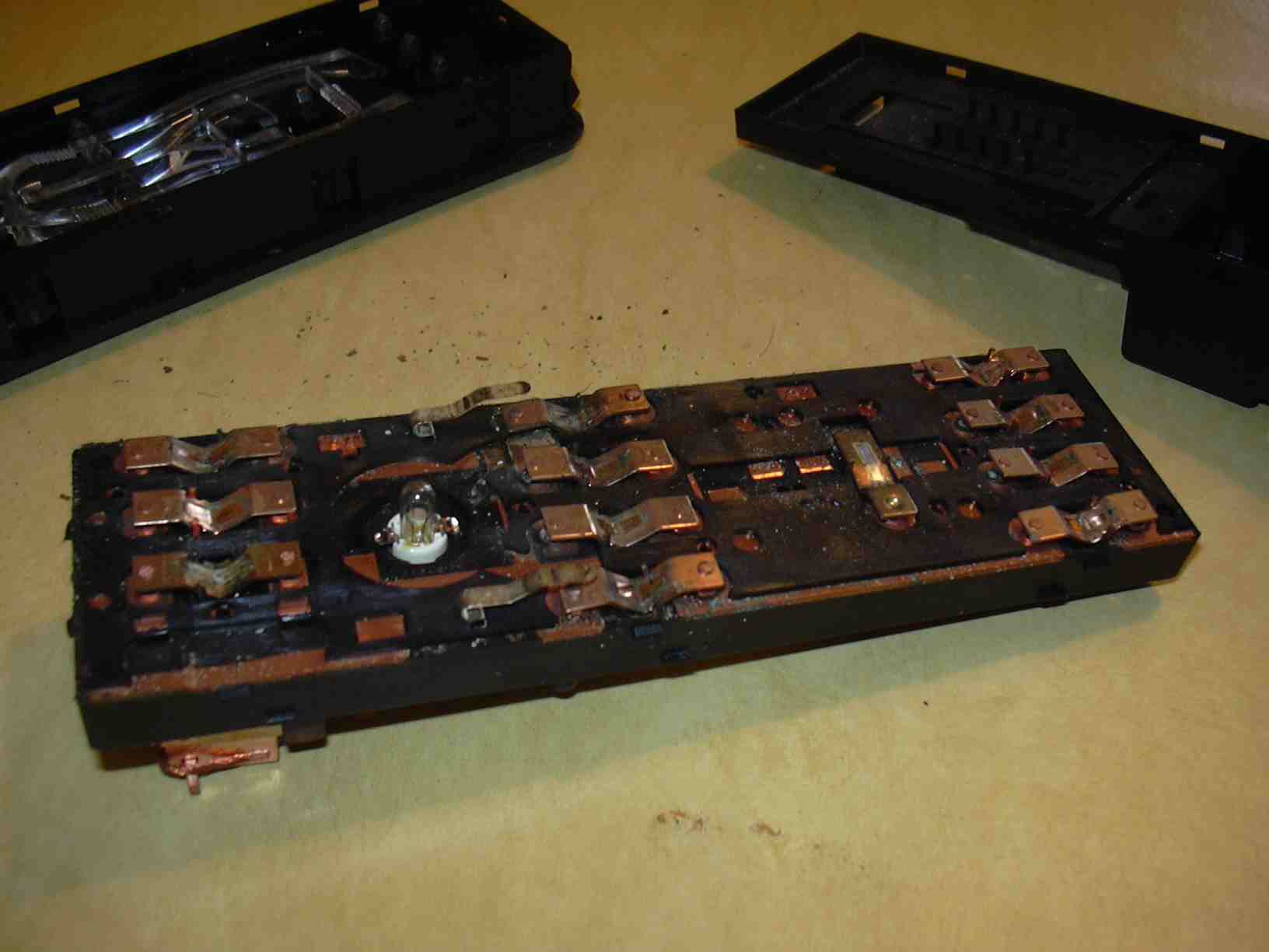

Este es el aspecto de la consola ya abierta
3.consola abierta.jpg (76.39 KiB) Visto 3052 veces

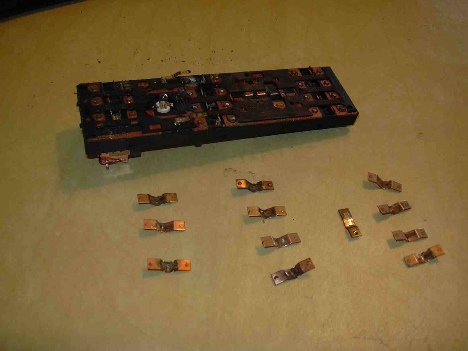

Si se os han caido las piezas, colocarlas como indica la foto siguiente, veremos que hay dos tipos de conectores, con diferentes "guias", por ejemplo la teccla "Lock" tiene dos guias, y su base tambien, porque no será muy dificil averiguar de donde vienen, ahora si, no perdais ninguna, hacedlo en un lugar limpio.
5.piezas sueltas.jpg (60.09 KiB) Visto 3035 veces

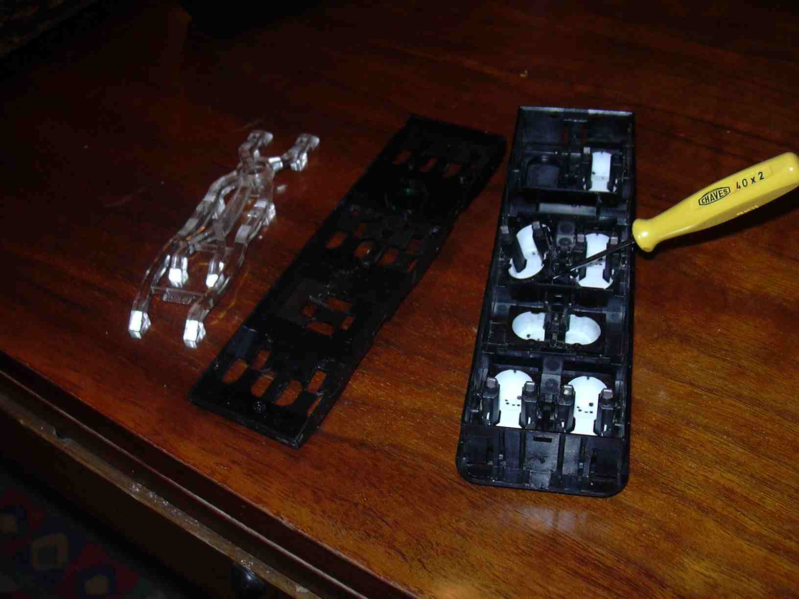

Los botones tambien se pueden desmontar de la parte superior usando el mismo destornillador, como indica la foto siguiente
4.desmontando botones.jpg (91.41 KiB) Visto 3039 veces

Como podeis ver en las fotos la consola por dentro estaba sucísima (encima se me habia caido una cocacola, para mas inri).
En primer lugar procederemos a limpiar todo resto de oxido en los contactos rascando delicadamente sobre ellos hasta que los veamos limpios y brillantes de nuevo.
Las partes metalicas con forma de "v", deberan ser examinadas y limpiadas tambien.
Los botones y partes de plastico hay que limpiarlos concienzudamente asimismo. Parece que los botones, en su parte inferior (la que hace presion sobre los interruptores, lleven originalmente algo de grasa para facilitar su movimiento. Ante tal cantidad de suciedad decido limpiarlos totalmente, yo lo he hecho con alcochol 96 y han quedado bien. No recomiendo usar el lavavajillas o sumergirlos en agua porque los muelles interiores que llevan los botones se podrian oxidar.
Despues de todo bien limpio, seguimos el proceso inverso, montandola cuidadosamente, y en mi caso, os aseguro que ha valido la pena de todas todas, hay que ver lo bien qque va ahora, parece nueva
