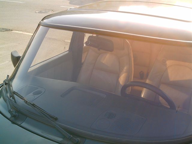

Una foto del sensor de día que se ve algo mejor.
- sensor de lluvia.jpg (37.33 KiB) Visto 3476 veces
Si ya me había fijado, es un auténtico pegote.
Como queda detrás del espejo retrovisor no molesta nada, ya que ni siquiera lo ves desde el puesto de conducción.

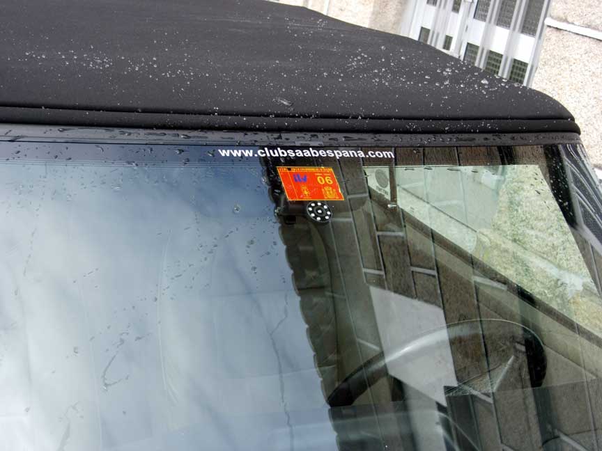

Bueno...otro preGM con sensor de lluvia... madre mía que esparabanes he tenido que hacer... en la versión americana la parte baja del salpicadero llega más abajo para proteger las rodillas en caso de impacto según las leyes de ultramar... y llegar al dichoso relé sin desmontar el salpicadero me ha dejado el cuello y el hombro derecho jodidos para el resto del día... pero funciona... y cómo... hoy ha chispeado un poco por aquí.
Me ha llamado la atención que el sistema "aprende". Puse el sensor un poco descentrado porque en el p**o centro tengo un pequeño chinazo de unas décimas de mm, el caso es que queda cerca del aparato y los primeros 5 minutos cada minuto daba un barrido como si fuese una gota de agua el chinazo. Tras unos minutos el sistema "ha reconocido" el chinazo y ya sólo salta si aparece algo nuevo en su campo de visión.
