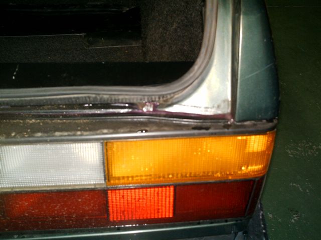

Sin desmontar, justo encima del intermitente, en la costura
goteras 005.jpg (47.76 KiB) Visto 1915 veces

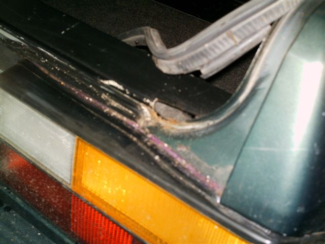

el óxido estaba debajo de la goma
goteras 006.jpg (51.76 KiB) Visto 1914 veces

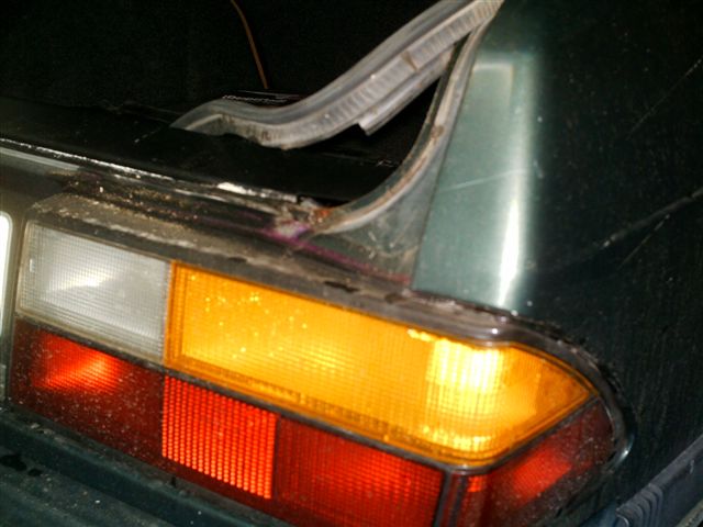

más óxido
más óxido
goteras 007.jpg (49.12 KiB) Visto 1914 veces
