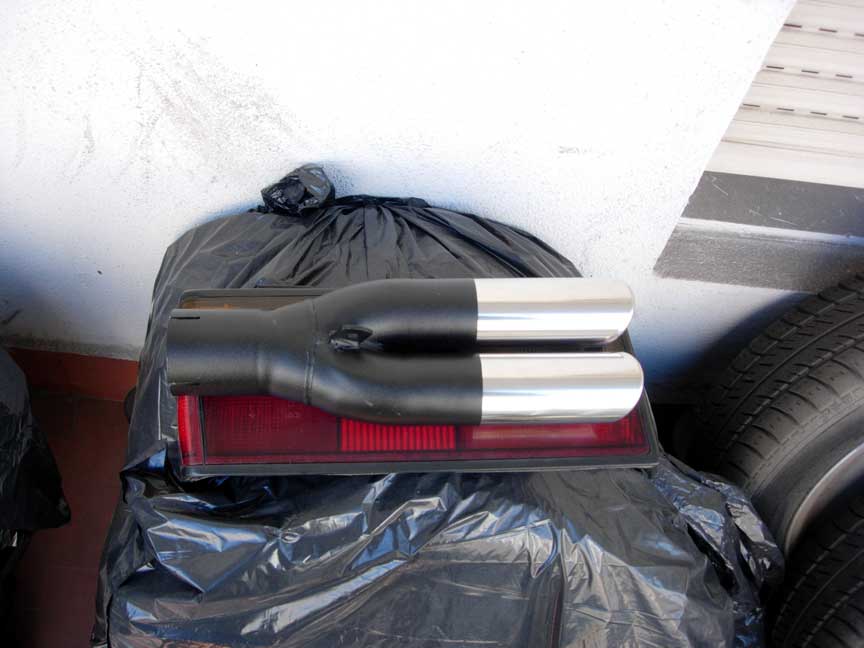

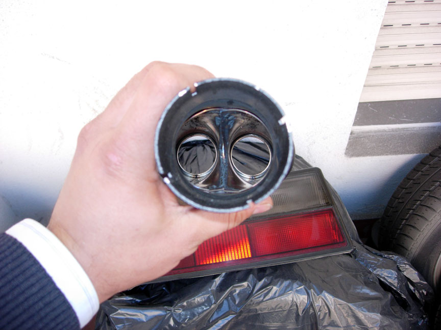

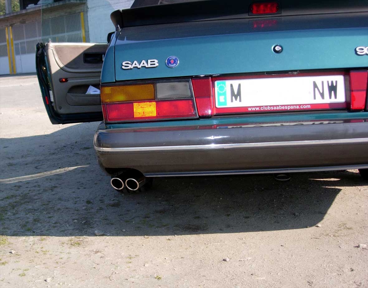

Lleva su trabajo el montarla, porque el tubo de escape del 900 es ovalado en la salida y la cola es redonda, de modo que corté la salida unos 30 cm, con martillo y tas la redondeé y luego con metal líquido (resina y biruta metálica) hice una pasta con la que sellar bien la unión. Un par de tornillos para fijarla, pintura negra mate y ha quedado bastante bien.
Estas son las fotos del proceso.
Pues queda de cine, no me daba cuenta de que con el kit aero tapa el lateral del escape y no se ve el empalme. Tenias que ponerle una por cada lado al estilo Jaguar. :twisted:
Lo he pensado pero el depósito de gasolina por el lado izquierdo deja hueco para pasar el tubo, pero no por el lado derecho... de hecho estorba un huevo el dichoso tanque para aflojar el tornillo del tensor del freno de mano para cambiar las pastillas traseras...
Joer... sí que son rápidos los de partsforsaabs... lo instalé esta mañana...este medio día puse las fotos y por la tarde me mandaron un mail diciendo que usarían una de las fotos para ponerla como ejemplo de como queda la cola instalada... si vais al link que puse respondiendo a Joan y pulsais en "click to enlarge" ... aparece una foto muy familiar :lol: 8)
