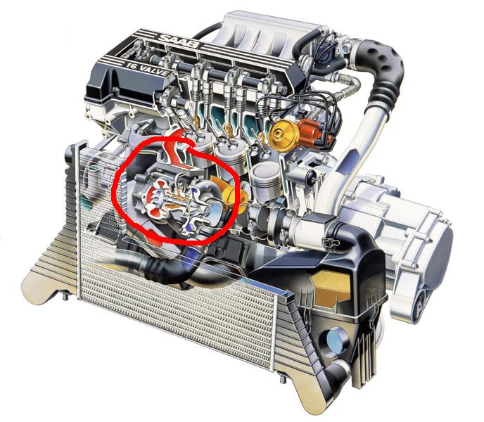

El caso es que salió el mecánico y me dijo que era turbo, y me enseñó en la parte de detrás del ventilador una pieza redonda del tamaño de un Cd-discman pero más ancha acoplada a un tubo. Hombre, eso sí parecía un turbo, como los que salen con la foto seccionados en las revistas de coches.
¿Qué pensáis vosotros? ¿Es un turbo o no? ¿Y es normal que el coche corra menos que un 2.0T 185cv o un TID? Al menos daba la impresión.

Que yo sepa, los cabrio nunca han montado motor 2.3 con turbo
. De hecho, el único 900preGM - 900 GM - 93 que ha montado turbo con el 2.3 ha sido el Viggen (y como que cabe casi de milagro, está metido con calzador).
Los cabrio 185 CV que comentas has probado son el 2.0T de los 900GM, que daban esa potencia. Los 2.3 que se fabricaron eran atmosféricos y de 150 CV.

Un turbo tiene más bien forma de coctelera .En la imagen te he recirculado el turbo
- Turbo.jpg (75.95 KiB) Visto 2057 veces

Hola Alejandro,
yo creo que has visto un 9-3 turbo LPT, el que da 154 caballos, que no lleva aguja en el cuadro...

Uffff, No sé, no sé, el "turbo" que ví tenía esa misma forma... joder qué lio!
