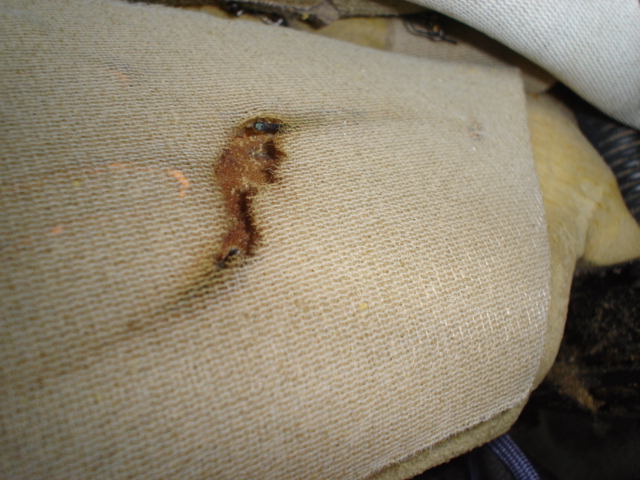

Tenia el 9000 de la Sra. el asiento del piloto sin calefaccion , tras cambiar el rele de los asientos ,. ese que cuando se estropea nos deleita con una sinfonia de ruidos
asi que me dedique a quitar el tapizado del asiento y arreglar el invento , que como veis en las fotos que adjunto , es bastante sencillo, por lo menos en mi caso.
Por cierto , ahora va de perlas :D :D

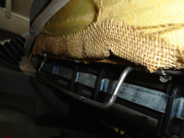

primer paso , quitar los dos ganchos  , con cuidado !! , van anclados a la barra esa negra

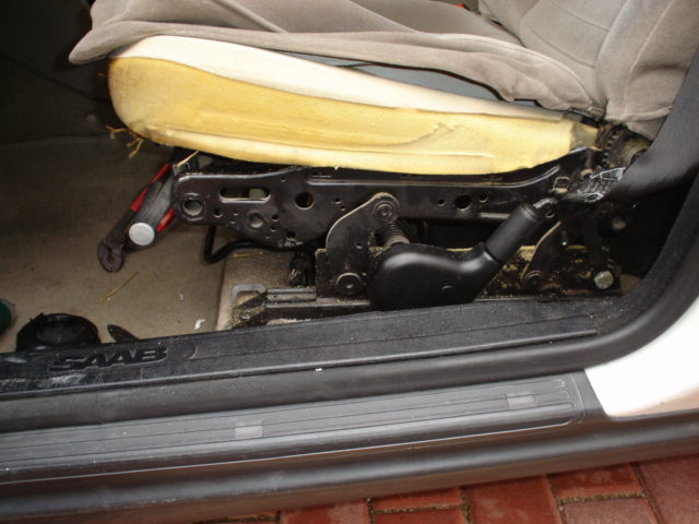

el segundo paso es levantar el tapizado tirando para atras la barra lateral , donde la puerta
es esas dos fotos se ven donde estaba el fallo , lo  empalme con hilo de cobre  el trazo destrozado
