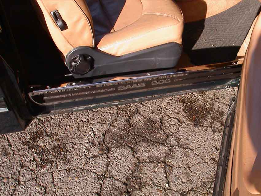

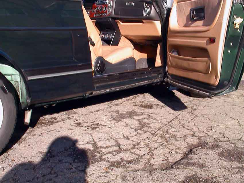

Estriberas cromadas
Pues sí...porque me encanta como queda... da un aspecto de calidad mucho mayor que la pegatina de plástico negro que la recubría originalmente.
- DVC0010.jpg (49.09 KiB) Visto 1812 veces
- DVC0016.jpg (63.03 KiB) Visto 1812 veces
La verdad es que me han dado más trabajo del que esperaba...no es nada fácil porque para hacer las letras escaneé los logos originales y luego los imprimí en papel adhesivo con la impresora, los recorté y los pegué, pero el papel ese no es del todo impermeable a la pintura como la cinta de carrocero, y al sacarlos tras la primera mano, o arrancaban la pintura colindante, o la pintura había manchado un poco lo que debía estar cromado, así que las otras dos capas puse otras pegatinas dobles para evitarlo, y antes de desempapelar pasé el cúter por los bordes del papel para asegurar que no arrancase también la pintura, pero bueno...ha merecido la pena el trabajo.
