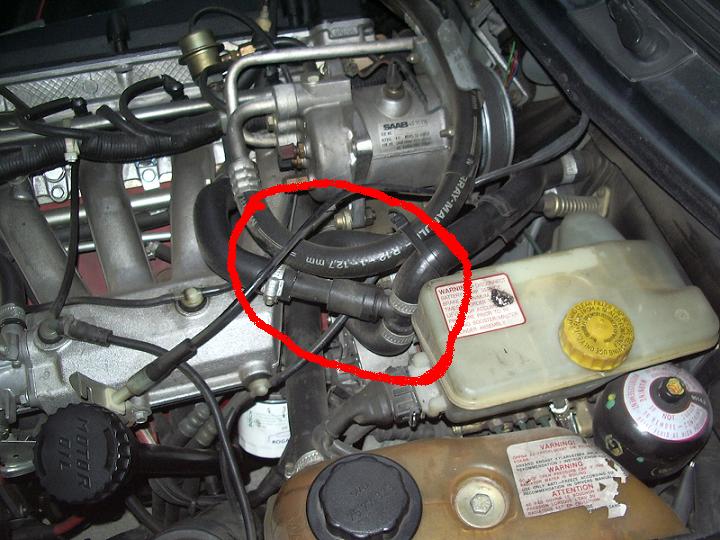

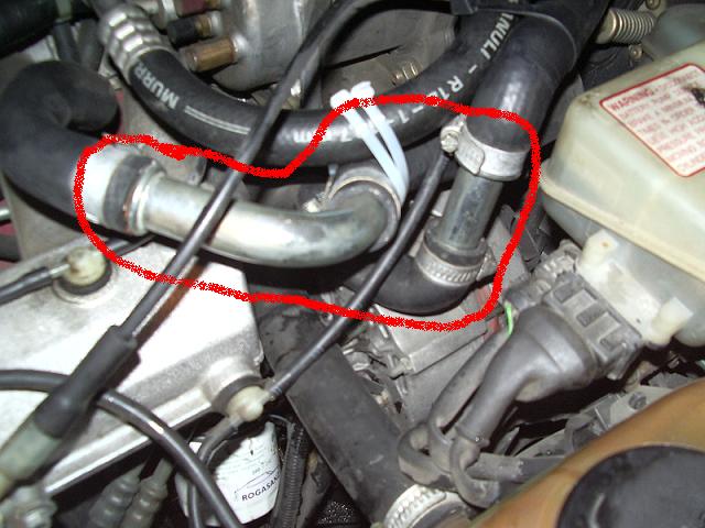

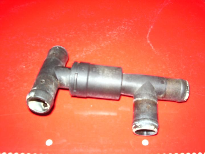

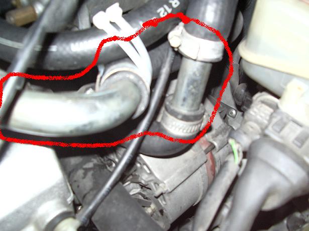

Bueno, despues de dar bastantes vueltas al asunto y con el consejo de Javier de Rogasanz, parece que el fallo esta en un ByPass que montan a partir del `91 (creo). Lo unico que hace esta pieza (ademas de j*der) es comunicar la entrada y salida del radiador de la calefaccion.

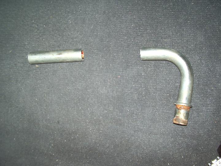

Me fui al desguace con Doc. y consegui un manguito metalico que va sobre el bloque, este era perfecto para hacer el codo y sacar otro tramo recto. Parece que ha funcionado ya que deje que se calentase en parado y por fin salia aire caliente. En carretera no lo he probado aun, ya que lo tengo sin asientos (los estan tapizando jeje)
Bueno... Las fotos:

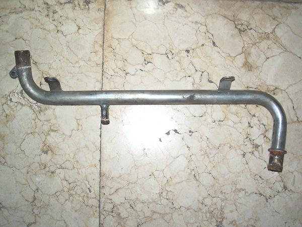

Mas:
Detalle Fin.jpg (53.51 KiB) Visto 3206 veces
2 Piezas.jpg (61.47 KiB) Visto 3196 veces

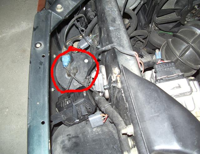

Y ahora las preguntas del millon. Cuando el coche cogio una temperatura considerable 1/2 escuche un tacac muy seguido en la caja negra redonda que esta detras del faro izq.

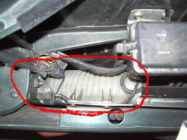

La otra pregunta esacerca del deposito (o lo que sea) que hay justo encima del intermitente lateral (pequeñito) del lado derecho.

Ese tac tac es la válvula de recirculación de gases del depósito de gasolina, es normal.
El bote blanco es una reserva de vacío para accionar los servos de los mandos de distribución de la calefacción.
!Hombre! Al final me he enterado de la función que realiza el depósito de marras. En mi coche está instalado en la parte inferior lateral-izquierda del maletero. Detrás de la rueda de recambio.
Sí, los cabrios llevan un refuerzo en el paso de rueda delantero y no deja hueco para él.
calderin
¿Fuiste capaz de sacarlo de la aleta?
Tuve que reparar el del negro in-situ porque no fui capaz.
¿no salía? joer pues yo lo he sacado alguna vez para pasar los cables de las puertas...

¿s esolucionó quitando esa m***** de T de plástico que se rompe a la mínima?
Willie
Mensajes: 969
Mensaje por Willie »
Efectivamente, ha sido mano de Santo. Cuando me lo comentaron pense que no podia ser solo por eso pero la verdad es que chapó
