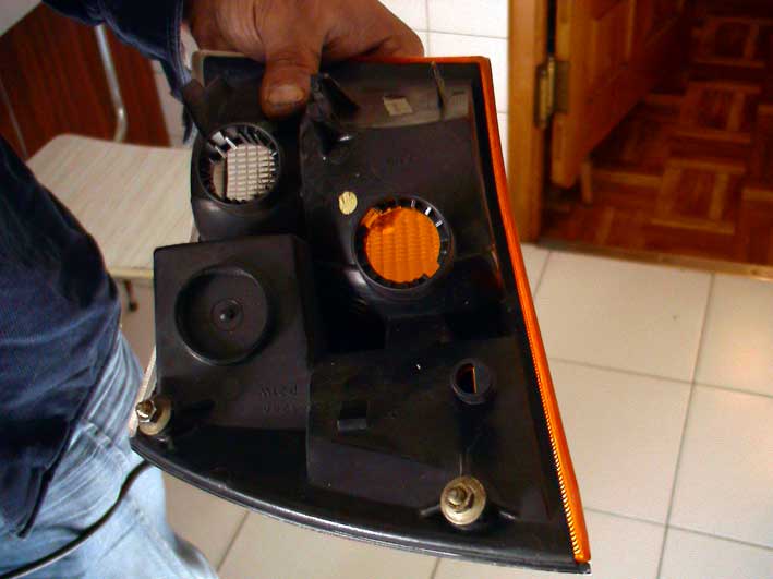

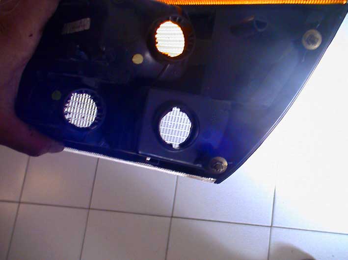

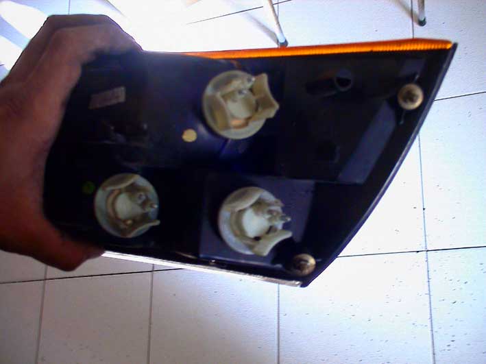

Todos los saab 900 preGM traen la instalación hecha y los pilotos delanteros preparados para incorporar la luz de marcha atrás lateral, que es muy práctica para maniobrar en los aparcamientos en hilera o entre columnas.
En este caso es el piloto de un modelo posterior al 87, basta con sacar el piloto, hacer el agujero para el portalámparas y enchufarlo a la clavija que ya tiene el coche para la luz de marcha atrás lateral.
Lo mejor es comprar un portalámparas de 3 polos (ref.95 56 994) para poder conectar una bombilla de 2 filamentos y de ese modo tener luz de gálibo lateral y también la de marcha atrás.
Ahí va el cómo se hace.
Luces de marcha atrás laterales
